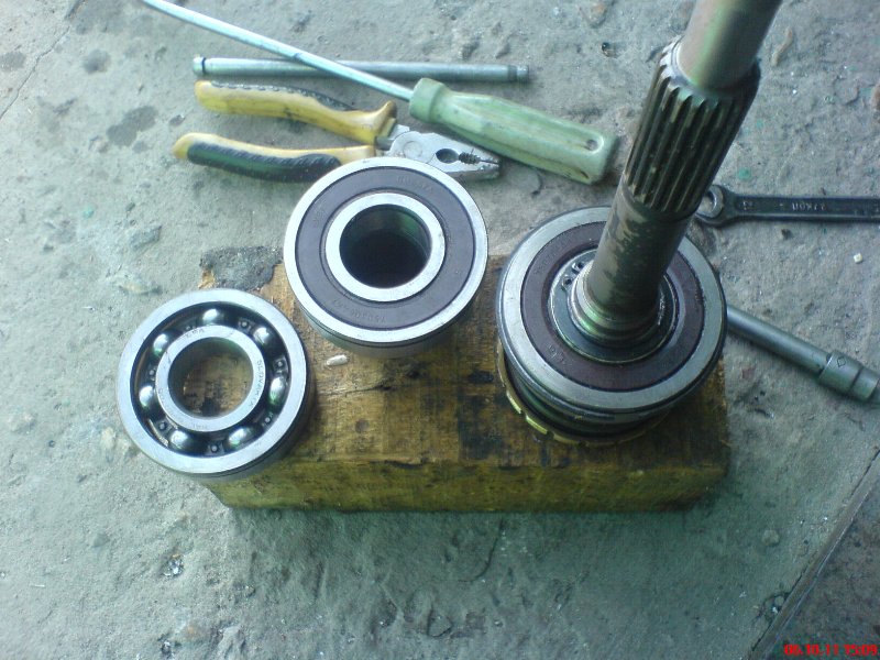

Fast 25 Скарга Опубліковано: 10 лютого 2012 (змінено) И так продолжу рассказ про мои ремонты.Столкнулся с проблемой найти у нас хороших мастеров по Вазам(нашёл только очень толковых мастеров по карбам и по покраске),одни не хотели браться за Ваз,у других хотелка была очень большая,третьи выполняли работу на тяп-ляп(причём за вполне вменяемые деньги).В помощь пришли друзья(куда ж без них),"мурзилка",интернет,ну и конечно руки из правильного места.Подвеска трудностей не принесла по причине своей простоты,с электрикой я дружу. Редуктор. По причине открутивщейся гайки хвостовика,был перебран редуктор(замена подшипников,сальников,оси диффа,устанновлена жёсткая распорная втулка).Процесс был долгий,сложный но я его победил-всё норм. КПП. Замучал шум кпп на ХХ.Причём он прогрессировал но в остальном кпп работала нормально.Первый раз делал у мастеров-результат0.Потом с другом мы перебирали 3 раза (менялиподшипники,синхроны,валы,муфты,шестерни).Не менялось ничего.Потом случайно я пересёкся с человеком который посоветовал поставить подшипники с кпп НиваШевроле,на тот момент я о таких даже не слышал.Купил,поставили-и вуаля долгожданная тишина Всё делаю сам,не доверяю никому(кроме сварочно-покрасочных работ). Змінено 10 лютого 2012 користувачем Fast Поділитися повідомленням Посилання на повідомлення Поділитися на інших сайтах
alexdoc 13 Скарга Опубліковано: 11 лютого 2012 подшипники с кпп НиваШевроле, А чем они отличаются от обычных подшипников с вазопятиступки? Поділитися повідомленням Посилання на повідомлення Поділитися на інших сайтах
Fast 25 Скарга Опубліковано: 11 лютого 2012 А чем они отличаются от обычных подшипников с вазопятиступки? Они закрытого типа. Поділитися повідомленням Посилання на повідомлення Поділитися на інших сайтах
alexdoc 13 Скарга Опубліковано: 11 лютого 2012 Они закрытого типа. То есть, как на заводе в них литола набили, так они и ходят? Без участия масла в КПП? Поділитися повідомленням Посилання на повідомлення Поділитися на інших сайтах
Fast 25 Скарга Опубліковано: 11 лютого 2012 То есть, как на заводе в них литола набили, так они и ходят? Без участия масла в КПП? Да должно быть так.Если найду фотку скину. Поділитися повідомленням Посилання на повідомлення Поділитися на інших сайтах
Fast 25 Скарга Опубліковано: 11 лютого 2012 Вот такие Поділитися повідомленням Посилання на повідомлення Поділитися на інших сайтах
alexdoc 13 Скарга Опубліковано: 11 лютого 2012 А открытый слева - это родной подшипник? Поділитися повідомленням Посилання на повідомлення Поділитися на інших сайтах
Fast 25 Скарга Опубліковано: 11 лютого 2012 А открытый слева - это родной подшипник? Да,это я для сравнения положил. Поділитися повідомленням Посилання на повідомлення Поділитися на інших сайтах
