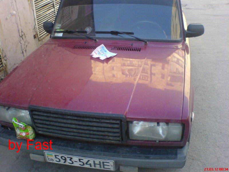

Fast 25 Скарга Опубліковано: 27 березня 2012 Вот такая вот х..ня Поділитися повідомленням Посилання на повідомлення Поділитися на інших сайтах
Pioneer 31 Скарга Опубліковано: 27 березня 2012 Fast, хоть объявление приличного характера Ну а по теме - конечно долб..бы Поділитися повідомленням Посилання на повідомлення Поділитися на інших сайтах
Fast 25 Скарга Опубліковано: 27 березня 2012 Эти уроды уже допекли,хоть бы один раз поймать. Поділитися повідомленням Посилання на повідомлення Поділитися на інших сайтах
yurecgod 159 Скарга Опубліковано: 27 березня 2012 Мля ща ещё малые растут такие придурки я уже во дворе забадался гонять в последний раз был хит залезли на крышку и кидали камни по припаркованым автомобилям! Я не верил своим глазам у меня такой шок был я их отогнал на 2-а км от того места.. Поділитися повідомленням Посилання на повідомлення Поділитися на інших сайтах
