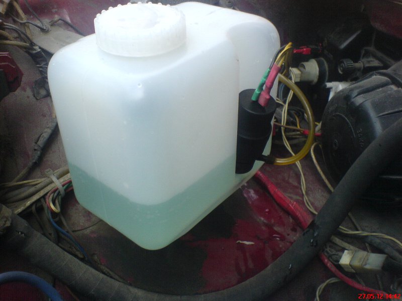

Fast 25 Скарга Опубліковано: 27 травня 2012 Долго меня подбивали на замену мотора омывателя на нового образца,но я был твёрдВ итоге родной умер окончательно,пришлось менять с бачком вместе конечно.Новый работает тихо,качает сильно Поділитися повідомленням Посилання на повідомлення Поділитися на інших сайтах
SToRM-21013 1 Скарга Опубліковано: 27 травня 2012 от уже педант, даже клеммы укутал термоусадкой из за этого скорей всего такая моща Поділитися повідомленням Посилання на повідомлення Поділитися на інших сайтах
Fast 25 Скарга Опубліковано: 27 травня 2012 SToRM-21013, Они так и были со времени владения тачкой Поділитися повідомленням Посилання на повідомлення Поділитися на інших сайтах

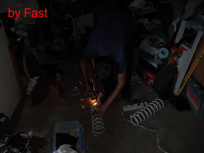

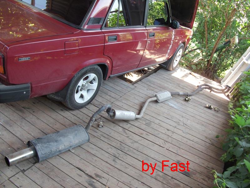

Fast 25 Скарга Опубліковано: 27 липня 2012 (змінено) Обновлю крапаль Перестали работать дворники,оказалось лопнула пластмассовая шестерня редуктора моторчика.Купил,поставил,при первом же дожде(ночью на трассе) сломалась через 20мин. работы,новодел .Купил следующую,кривая,косая,доработал напильником,вроде работает но х.з. на сколько хватит. Поварил выхлоп на 08 хомутах.Поменял задние пружины,поставил Ниву -1.5 витка.Надо ещё а то высоковато Ну и махнул пищащие передние колодки Феродо красные на Дафми Интелли.Тормозят отлично,никаких звуков не издают Змінено 30 липня 2012 користувачем Apache Поділитися повідомленням Посилання на повідомлення Поділитися на інших сайтах
