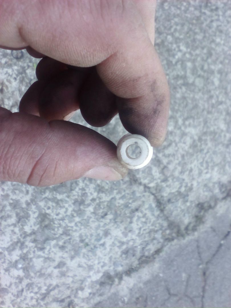

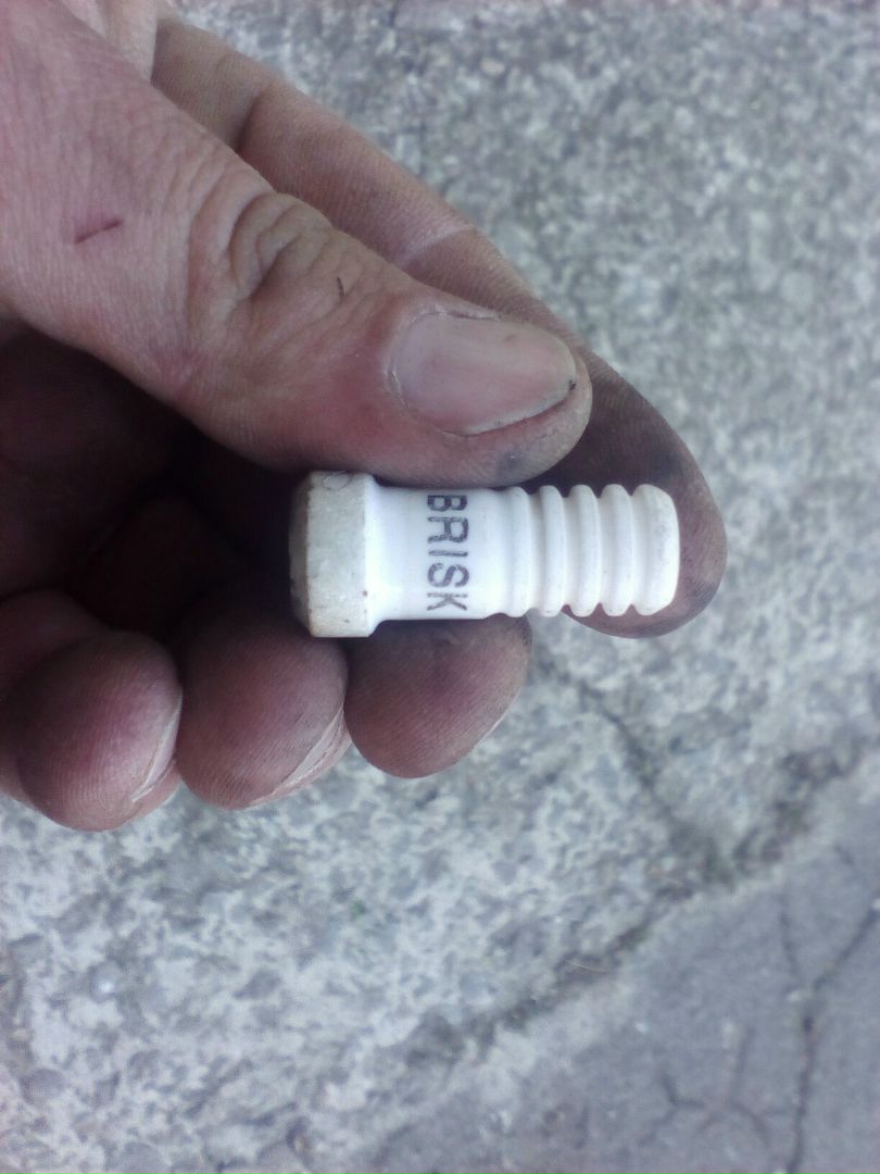

Emissions 1 500 Скарга Опубліковано: 26 квітня 2017 @Piston_013,алмазным диском попробуй Поділитися повідомленням Посилання на повідомлення Поділитися на інших сайтах
Piston_013 401 Скарга Опубліковано: 26 квітня 2017 Emissions, - алмазным диском попробуй главное что б диск я не кокнул из за электрода центрального стального. Поділитися повідомленням Посилання на повідомлення Поділитися на інших сайтах
Creativ4eg 1 045 Скарга Опубліковано: 26 квітня 2017 Emissions, - алмазным диском попробуй главное что б диск я не кокнул из за электрода центрального стального. Не кокнешь. Он все выдержит 1 Piston_013 відреагував на це Поділитися повідомленням Посилання на повідомлення Поділитися на інших сайтах

serЁga 261 Скарга Опубліковано: 26 квітня 2017 теперь вопрос. Чем разрезать изолятор керрамичсекий и так что б он не треснул и еще металлический электрод который внутри. Я на сопло для піскоструя використовую ізолятор від свічки. Розбираю так, якщо середній електрод тобі непотрібен, береш свічки бріск зажимаєш електрод в тиси і крутиш туди сюди за шестигранник поки він невідломиться, в бріска він ламається глибоко в свічкі у всих інших прям біля ізолятора відпадає. Потім як витяг електрод зажимаєш в тиси за шестигранник і ріжеш болгаркою зразу за шестиграннтком по кругу, метал там тонкий прорізаєш його і трохи кераміку вона від нагріву лопається в місті розрізу. Різь тоді відпадає а шестигранникзнимається через ізолятор. Якщо електрод потрібен ріж так любу свічку коли кераміка лопне електрод просто перекрутиш щоб відломився. 2 Piston_013 та Zir відреагували на це Поділитися повідомленням Посилання на повідомлення Поділитися на інших сайтах
Piston_013 401 Скарга Опубліковано: 26 квітня 2017 @serЁga, ооо дякую зрозумів спробую так Поділитися повідомленням Посилання на повідомлення Поділитися на інших сайтах

serЁga 261 Скарга Опубліковано: 27 квітня 2017 @Piston_013, Ну що, пробував? Зробив фото як в мене виходе. Поділитися повідомленням Посилання на повідомлення Поділитися на інших сайтах
Piston_013 401 Скарга Опубліковано: 27 квітня 2017 Ні. Запасся знаннями але не ма часу Вийшло дуже аккуратно Поділитися повідомленням Посилання на повідомлення Поділитися на інших сайтах
