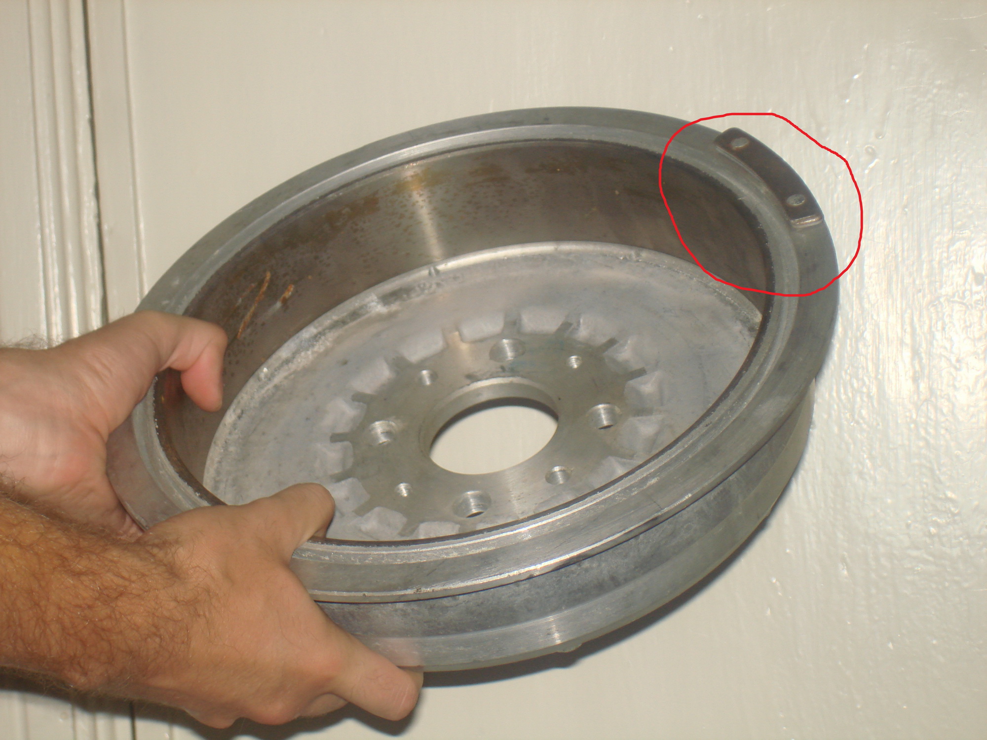

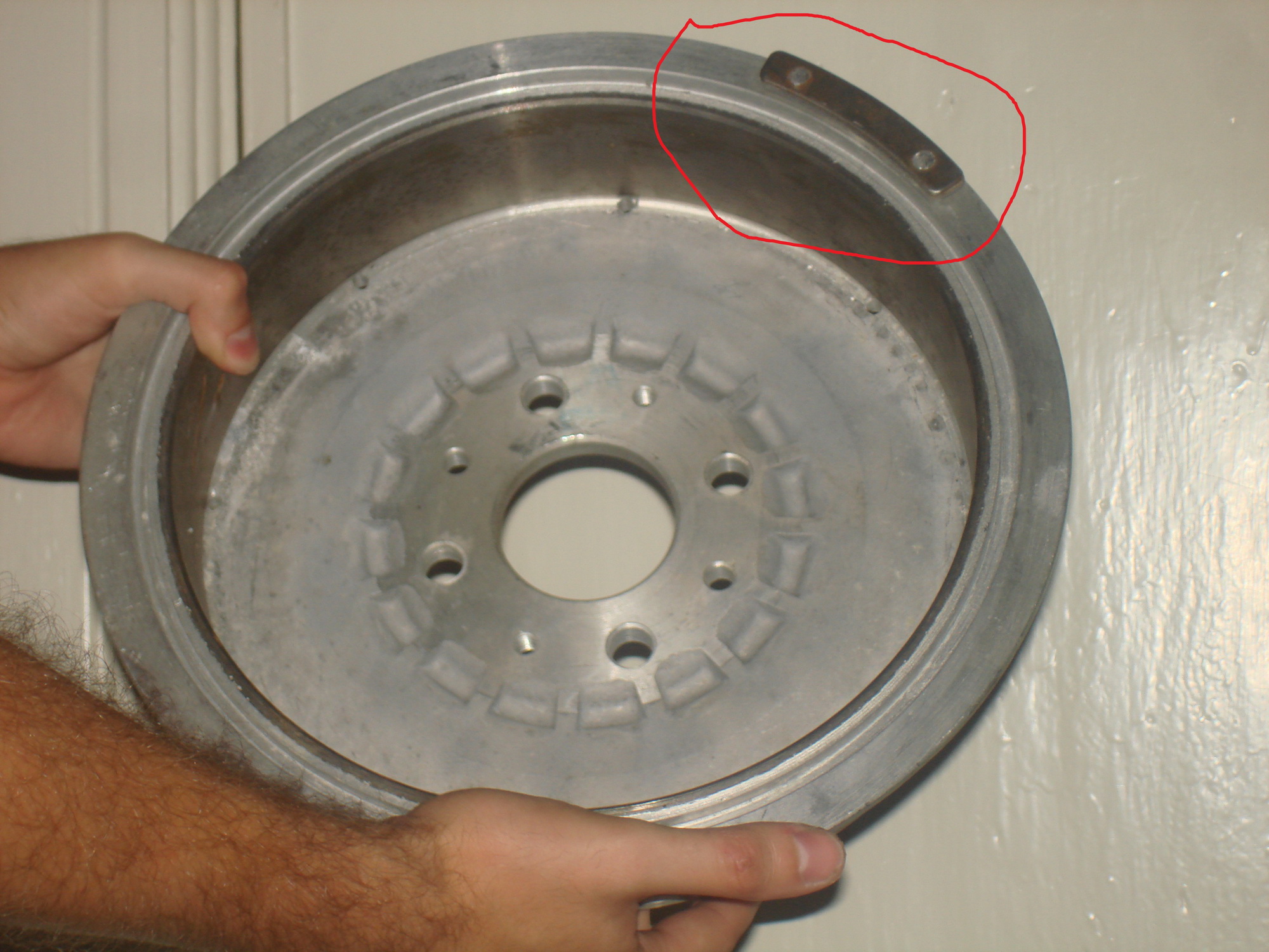

VTLK 52 Скарга Опубліковано: 1 серпня 2012 Мені друг продав тормозні барабани нові, але на одному із них наклепана якась противага,для чого вона,чи що це таке,чи відбити мені це просто????(фото нижче) П.С.Вибачайте за дурне запитання,бо ніколи з цим не стикався. Поділитися повідомленням Посилання на повідомлення Поділитися на інших сайтах
Июль 159 Скарга Опубліковано: 1 серпня 2012 Это фирменные ВАЗовские отбалансированные барабаны! Ничего отбивать нельзя! Подробности в теме Тормозные диски" rel="external">Посилання Посилання Поділитися повідомленням Посилання на повідомлення Поділитися на інших сайтах
Роман Петрович я! 1 Скарга Опубліковано: 1 серпня 2012 Это балассировачный грузик , типо того как колёса балансируют и тож грузики вешают. Поділитися повідомленням Посилання на повідомлення Поділитися на інших сайтах
VTLK 52 Скарга Опубліковано: 1 серпня 2012 Июль, Роман Петрович я! Дякую вам велике,завтра будемо міняти Поділитися повідомленням Посилання на повідомлення Поділитися на інших сайтах
dimon_21061 236 Скарга Опубліковано: 1 серпня 2012 ...завтра будемо міняти Это нормально, ничего менять не нужно. Поділитися повідомленням Посилання на повідомлення Поділитися на інших сайтах
VTLK 52 Скарга Опубліковано: 2 серпня 2012 Я зрозумів, на машині барабани міняти я мав на увазі Поділитися повідомленням Посилання на повідомлення Поділитися на інших сайтах
MihAn 31 Скарга Опубліковано: 3 серпня 2012 А кто знает с какого года их начали ставить(грузики)?У меня авто 75 года,с завода в одних руках(отец и я),барабаны родные-никаких грузиков на них нет! Поділитися повідомленням Посилання на повідомлення Поділитися на інших сайтах
Пётр 97 Скарга Опубліковано: 3 серпня 2012 MihAn,должны быть. они ставились с самого начала производства. значит потеряли, машина много ездила... или барабаны подменил кто-то Поділитися повідомленням Посилання на повідомлення Поділитися на інших сайтах
MihAn 31 Скарга Опубліковано: 3 серпня 2012 Могу завтра сфоткать тебе оба барабана там даже никаких дырок нет. или барабаны подменил кто-то Подменить могли только когда машина ехала с завода с Тольяти до Волгограда на поезде в 75году То что их там не было могу дать 1000% Кстати (в памяти всплыло)Вначале 80х подходит ко мне сосед (у него копейка 74г была)показывает барабан ,а у него чугун почему то от алюминия отделился и наружу полез-стал тереть тормозной щит -советуется что делать -назад забить,или новый барабан искать ,а тогда попробуй его найди.Решили забить и забили..Так у него тоже этих грузов не было. Поділитися повідомленням Посилання на повідомлення Поділитися на інших сайтах
dimon_21061 236 Скарга Опубліковано: 4 серпня 2012 Если барабан изначально сбалансирован грузиков может не быть. Поділитися повідомленням Посилання на повідомлення Поділитися на інших сайтах
02universal 35 Скарга Опубліковано: 4 серпня 2012 Что значит- ,,изначально,,?(типа- с завода небалансируются,или как?), я такие груза- первый раз вижу!(а видел много),думаю это самопал!- посмотрите любые в магазинах- там этого нету! Поділитися повідомленням Посилання на повідомлення Поділитися на інших сайтах
dimon_21061 236 Скарга Опубліковано: 4 серпня 2012 (змінено) Вот мои старые барабаны (на фото правый нижний угол). Так балансируют барабаны. Змінено 4 серпня 2012 користувачем dimon_21061 Поділитися повідомленням Посилання на повідомлення Поділитися на інших сайтах
AlexandrB 55 Скарга Опубліковано: 4 серпня 2012 А кто знает с какого года их начали ставить(грузики)?У меня авто 75 года,с завода в одних руках(отец и я),барабаны родные-никаких грузиков на них нет! У меня 1976г - с завода одни руки (отец и я) , на родных барабанах грузы есть... Поділитися повідомленням Посилання на повідомлення Поділитися на інших сайтах
Июль 159 Скарга Опубліковано: 4 серпня 2012 02universal, раньше вроде были только с грузиком. Сейчас пишут про центробежное литье которое не требует балансировки Посилання ЗР Экспертиза Тормозные барабаны 2101 http://www.zr.ru/articles/42013/" rel="external">Посилання Была тема Тормозные диски Посилання Поділитися повідомленням Посилання на повідомлення Поділитися на інших сайтах
