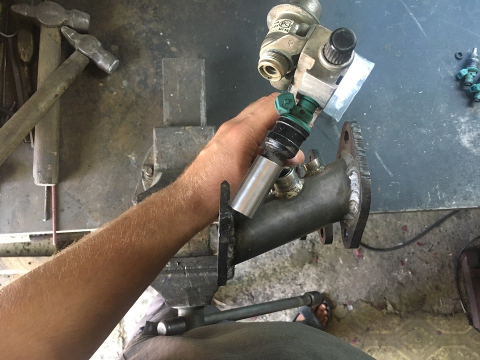

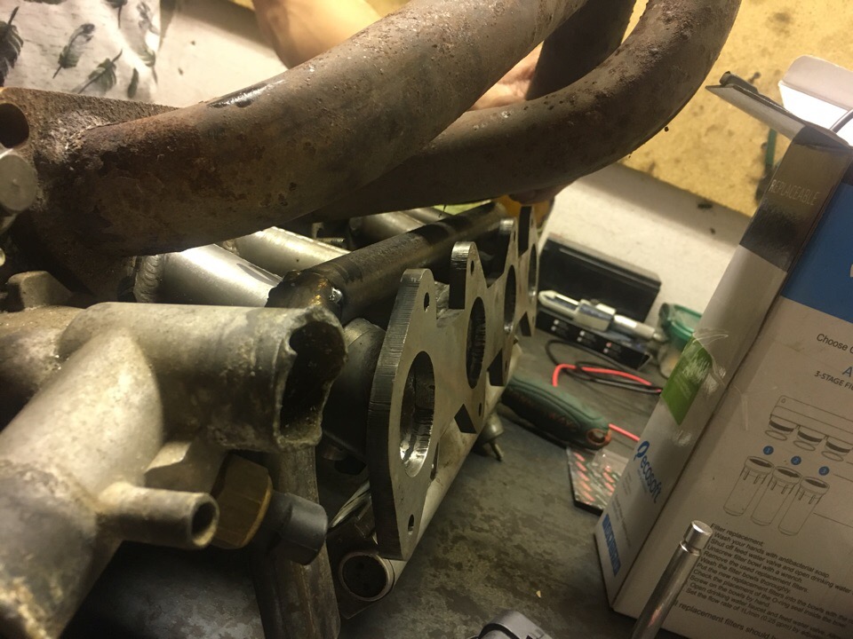

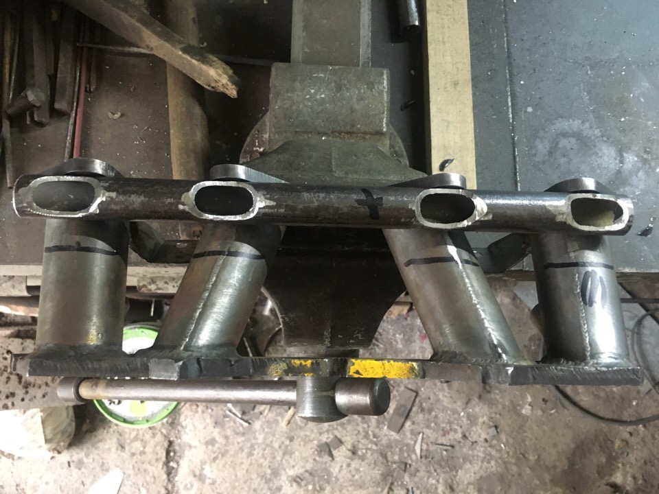

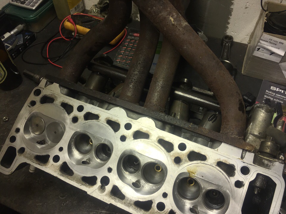

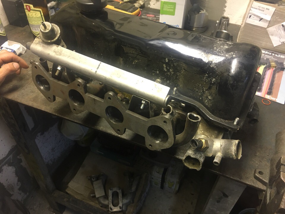

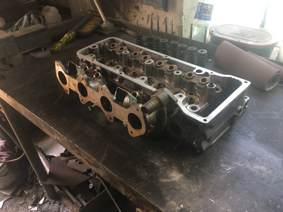

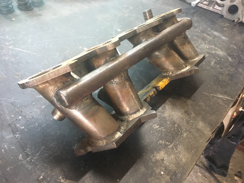

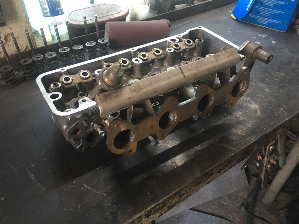

Sj Makar 546 Скарга Опубліковано: 11 вересня 2018 мож кому интересно [spoiler=Как провести лето, вместо того что бы поехать на море после работы...] летом было дело товарищу @Emissions доделывал коллектор од горризонталок, делал из него "дроссельный" вариант)) врезка форсунок, крепление рампы сделал, упаковал уже даже для обратной отправки, только вот меня смущало то что форсы есть, вроде уже впрыск, но блин, а как же ХХ управляться будет?) в общем дальше я уже сам себе работы добавлял))) пришлось самому выдумывать дальше как что делать, заказывать токарные работы и варить)) так пришлось еще и РХХ примудрить пришлось искать ГБЦ и паук что бы примерять это все, затянулось конечно по времени, но зато я удостоверился что все влазит! без проверки варить я не соглашался, не нравится мне делать, а потом переделывать если что то не станет... все на удивление подошло с первого раза=) значит можно обваривать...) ну и немного алюминия... я когда покупал сварку, говорил что не буду варить диски, ну его нафиг! ага... не поваришь тут, когда некоторые ездят по пол года ездят с трещинами, а варят только когда надоедает подкачивать...) дети тоже ростут, они становятся при этом тяжелее...)))) ну холодной сваркой на поддонах то вообще норма, ефро бляхи... тоже надоело подливать масло))) пришлось залить сплошняком, трещинок мелких куча просто...(( если в летний душ в бак набрать воды до полна и закрыть герметично, без расширительного будут так когда едешь по не знакомой дороге когда стемнело, можно сделать так самый говно поддон что я и чавак на СТО видел! поддон от ауди а4... тонкий как фольга, и сделан из не понятно чего((( не ну честно, немцы огорчают((( даже на фото видно что толщины вообще нет(( дальше конструктор ДАФ... вьехали в угол кабины, раздробили и до этого калеченную уже подножку... резьбы пообрывало, одну восстановить не вышло, одну наростил, залил болт алюминием, получилась резьба) она и до этого на двух болтах держалась, теперь на других двух будет... тюнинг классики так же беспощаден...) дальше распиливать внутри хозяин сказал сам будет, ступеньки убирать... привезли уже все вырезанное, осталось только заварить... и ответ на вопрос о том как "ведет" плоскостя при сварке швов там прилично и грелось все сильно! но мне кажется что тот мизер был выжат ранее еще на карбовом коллекторе, плоскость даже реставрировать не нужно... правда когда человек забирал этот коллектор, стал и спрашивает - а как думаешь, оно хоть что то даст?))) и да, о наболевшем опять..) и номинация - "восстановление того что должно быть металлоломом"... по телефону говорили "там не много"...))) не ну я сказал что это реально металлолом, тем более что даже этот кусок не нашли! но выбрасывать все равно отказались... сказали сделать хоть как то, даже если там не ровный круг будет, пофиг, главное что бы держало, не спускало... капец конечно...(( в общем "из говна и палок" получается что то такое... оно то круглое, форму придал, все выгнуто с полосы "алюминиевой", отбаллансировать "это" будет ну ооочень не хорошо, мягко говоря... были даже мысли приварить кусочек с противоположной стороны для баллансировки))) есть еще конечно и местные товарищ дрЫхтеры, там постоянно побитые диски, то даже не фоткал, не успел))) 3 vazunchik, VETALZZZ та popownuk відреагували на це Поділитися повідомленням Посилання на повідомлення Поділитися на інших сайтах

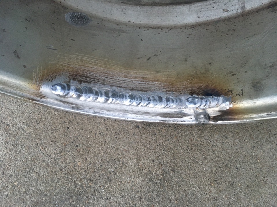

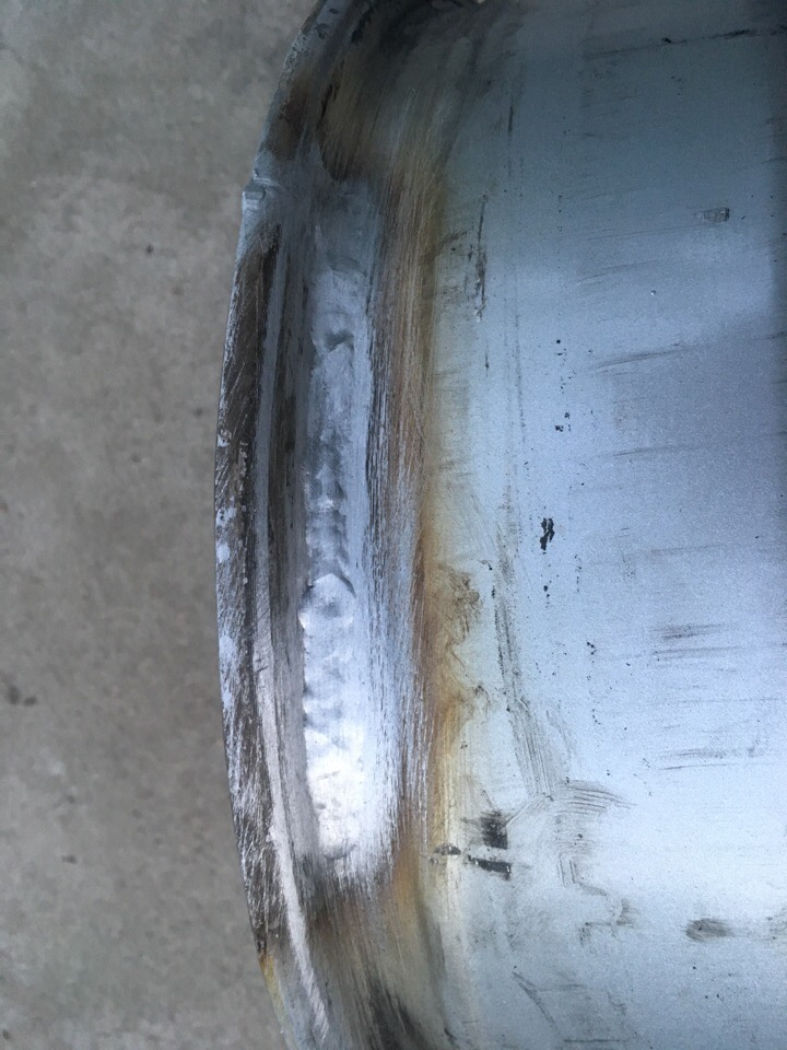

debyt 224 Скарга Опубліковано: 11 вересня 2018 швов там прилично и грелось все сильно! Как там джастик себя ведет, для дисков и головок тока хватает, не жалеешь, что не купил 315. Себе вот все никак не решусь купить, не знаю что выбрать 200-й или все таки 315. Поділитися повідомленням Посилання на повідомлення Поділитися на інших сайтах

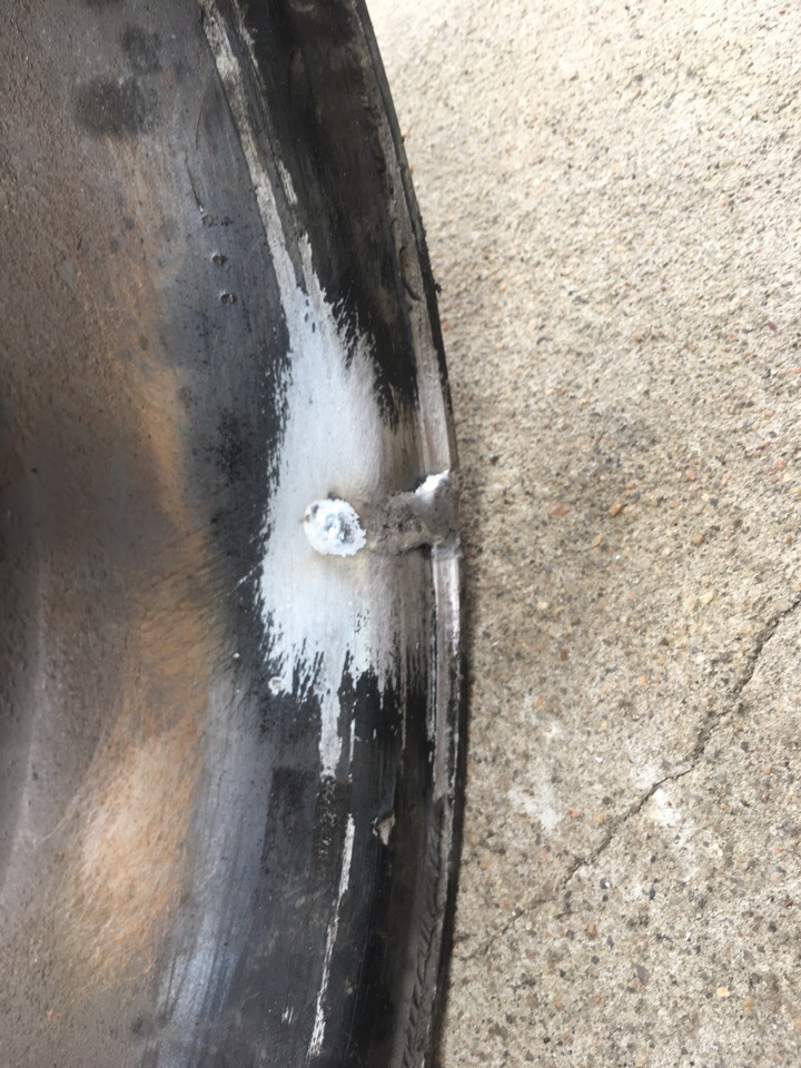

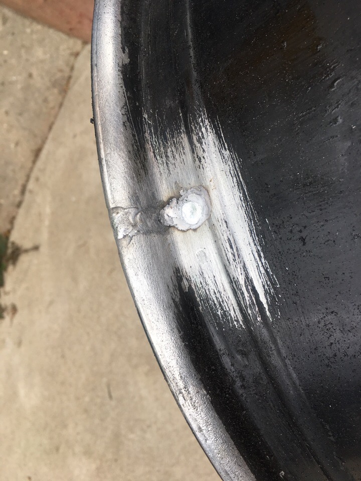

Sj Makar 546 Скарга Опубліковано: 11 вересня 2018 Как там джастик себя ведет, для дисков и головок тока хватает, не жалеешь, что не купил 315. Себе вот все никак не решусь купить, не знаю что выбрать 200-й или все таки 315. та нормально себя ведет в принципе) 315? не, не жалею)) а вот то что горелка без охлаждения, это печаль((( даже диски варить серйозно, так как последний выше на фото, горелки не хватает(( на том диске у меня сплавилось колечко на капе и под фторопластом сопла резина поплыла(( горелку студил мокрой тряпкой периодически, а то в руках удержать нельзя было... и это все при мааааксимум 140А, диск я варил в основном на 110-120, в конце 140 поставил и вот беда с горелкой началась... так что думаю 200А с головой для дома, 315 может даже лишнее, а вот горелка с охлаждением, это не роскошь, это почти необходимость..=( так что есть над чем думать... не знаю я конечно будет ли у меня горелка с охлаждением, там цена на блок охлаждения тоже как на нормальный полуавтомат... но вот мысли и о еще одной, еще более эксклюзивной сварке у меня есть! когда отобью полностью эту сварку, мооооожет за эти деньги еще одну возьму... ТИГ это хорошо, мне нравится ним работать! сам процесс, так сказать, но заказов мало, имея ТИГ я не могу бросить работу где я сейчас работаю и сидеть только люминьку варить дома, по этому и задумываюсь о расширении аппаратуры, надо как то зарабатывать все таки... а то что то раньше как то получалось что то откладывать, та и погулять оставалось нормально, а сейчас и дома постоянно, нигде особо не гуляем, и отложить хрен чё отложишь... как говорит Оптимус - тяжело жить стало...) как то оно так... Поділитися повідомленням Посилання на повідомлення Поділитися на інших сайтах
debyt 224 Скарга Опубліковано: 11 вересня 2018 По поводу горелки с охлаждение - полностью с тобой согласен, для нормальных токов без нее никак. На чипмейкере видел бюджетное решение блока охлаждения: помпа от стиралки и алюминевый радиатор (обычная батарея), на первых порах почему бы не вариант. По поводу работы - сейчас с работой тяжело везде, я вот 2 года устанавливаю ГБО, сначала была 1-2 машины в неделю, потом 2-3 машины в месяц, в этом году 1 машина на месяц, а может и меньше, наверное все уже установили. Периодический зароботок, пусть и не регулярный, дает модификация самогонных аппаратов (установка сухопариника, американок на соединения) сначала сделал себе, потом пару знакомым, а там понеслось по сарафанному радио, для меди, латуни и нержавейки хочется купить ТИГ, но пока газовая горелка, кислород и твердый припой с задачей справляються. Поділитися повідомленням Посилання на повідомлення Поділитися на інших сайтах
