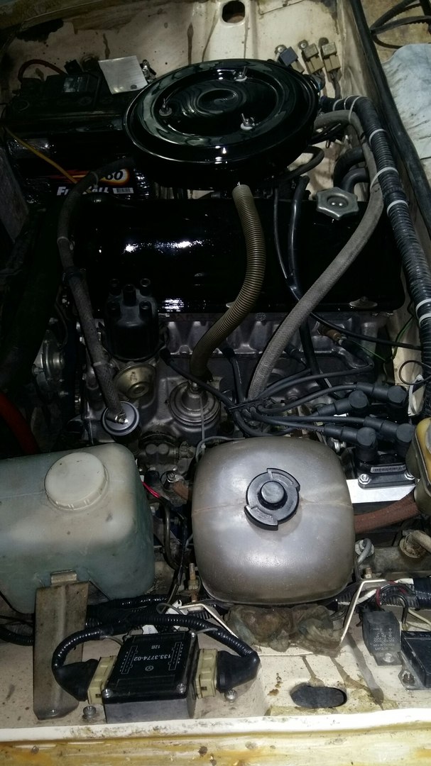

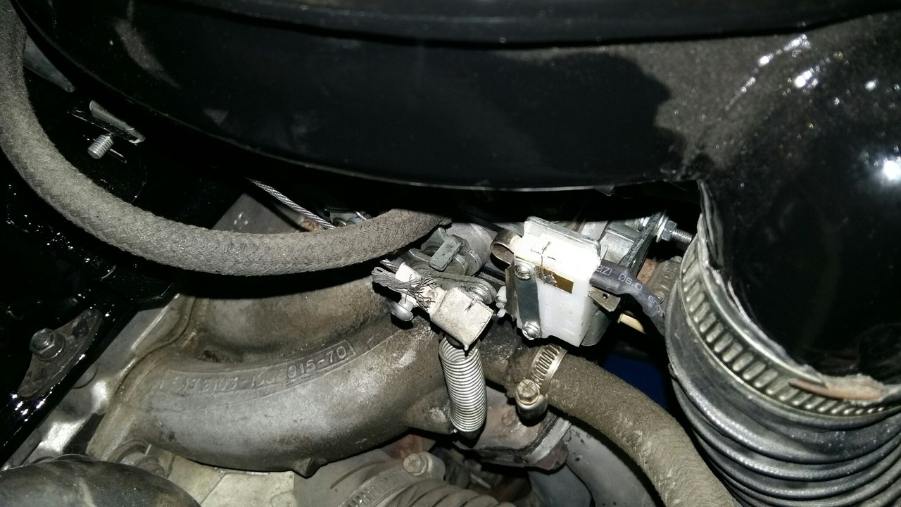

pash.z 51 Скарга Опубліковано: 27 листопада 2017 Не большой отчетик о установленной мпсз майя, едет веселее с 1500 оборотов до 5000 об, разгон ровный без всяких провалов рывков. Тоесть пока это единственный плюс , может ездил мало, может не разобрался...Не могу добится ровного хх, хотя в процессе настройки он был, ровный хх. Потом исчез, и не какие пляски с бубном пока не помогли.Второй ньюанс, с первого раза на холодную не в какую нихотит заводится, ощущение такое что уоз сильно ранний. Выключаю зажигание и сразу же завожу, и вот оно чудо с пол оборота стартует. Чудеса да и только. Ну в общем положительных впечатлений пока больше надеюсь дальше разберусь что и куда. Следующая проблемма, очень тяжело найти качественные свечи. Из 14 шт смог выбрать 4ре нормальных. Поділитися повідомленням Посилання на повідомлення Поділитися на інших сайтах
pash.z 51 Скарга Опубліковано: 3 грудня 2017 Разобрался с мпсз, оказался дпкв кривой( бракованый) хоть и брал новый. Заменил на новый другой фирмы и все сразу заработало по человечески, и холостой выровнялся, и заводится с первого раза. Вот такие вот запчасти на отечественый автопром)))) Поділитися повідомленням Посилання на повідомлення Поділитися на інших сайтах
Creativ4eg 1 045 Скарга Опубліковано: 3 грудня 2017 Разобрался с мпсз, оказался дпкв кривой( бракованый) хоть и брал новый. Заменил на новый другой фирмы и все сразу заработало по человечески, и холостой выровнялся, и заводится с первого раза. Вот такие вот запчасти на отечественый автопром))))На дпкв даже не подумал бы. Там просто 2 варианта или работает или нет. Но что бы выпендривался.... Поділитися повідомленням Посилання на повідомлення Поділитися на інших сайтах
Gutman 190 Скарга Опубліковано: 3 грудня 2017 Та да, очень не свойственное ему поведение. Хотя всякое бывает. Поділитися повідомленням Посилання на повідомлення Поділитися на інших сайтах
VETERAN 1 323 Скарга Опубліковано: 3 грудня 2017 На дпкв даже не подумал бы. Там просто 2 варианта или работает или нет. Но что бы выпендривался.... У них часто проблема полягає в дротах підключення - занадто тонкі. Поділитися повідомленням Посилання на повідомлення Поділитися на інших сайтах
Creativ4eg 1 045 Скарга Опубліковано: 3 грудня 2017 На дпкв даже не подумал бы. Там просто 2 варианта или работает или нет. Но что бы выпендривался.... У них часто проблема полягає в дротах підключення - занадто тонкі.У меня уже дпкв трудится второй год, проблем нет. И надеюсь что не будет. Но теперь буду знать о возможных причинах не запуска) Поділитися повідомленням Посилання на повідомлення Поділитися на інших сайтах

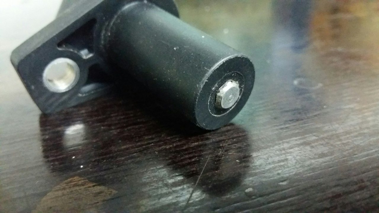

pash.z 51 Скарга Опубліковано: 3 грудня 2017 В инете копался и наткнулся на инфу что если неревный хх и туго заводится то это дпкв, связано с размагничиванием магнита и в результате эбу не получает коректную информацию. Также не качественый датчик может намагничиватся или размагничиватся, результат сбои в работе. Так говорит ( интернет) и я с ним согласен на все 100)))) . Позже зафотаю некачественый дпкв дабы другие знали каой не стоит покупать. Поділитися повідомленням Посилання на повідомлення Поділитися на інших сайтах
Creativ4eg 1 045 Скарга Опубліковано: 3 грудня 2017 В инете копался и наткнулся на инфу что если неревный хх и туго заводится то это дпкв, связано с размагничиванием магнита и в результате эбу не получает коректную информацию. Также не качественый датчик может намагничиватся или размагничиватся, результат сбои в работе. Так говорит ( интернет) и я с ним согласен на все 100)))) . Позже зафотаю некачественый дпкв дабы другие знали каой не стоит покупать.Наверное и мне стоит сменить дпкв, так как машина в последнее время как то странно работает. Спасибо за инфу. Ну и ждём косячный дпкв Поділитися повідомленням Посилання на повідомлення Поділитися на інших сайтах

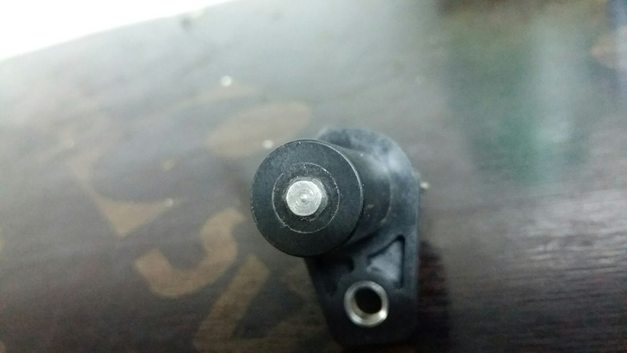

pash.z 51 Скарга Опубліковано: 3 грудня 2017 А вот такой поставил(фото с итернета). Так как сам датчик уже на машине и снимать не охота. Поділитися повідомленням Посилання на повідомлення Поділитися на інших сайтах

Creativ4eg 1 045 Скарга Опубліковано: 6 грудня 2017 А вот такой поставил(фото с итернета). Так как сам датчик уже на машине и снимать не охота. У меня такой же как на последнем фото. Уже почти 2 года. Первый на фото вообще вроде болт вкрутили и шлифанули. Поділитися повідомленням Посилання на повідомлення Поділитися на інших сайтах

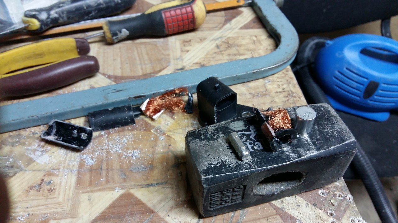

pash.z 51 Скарга Опубліковано: 6 грудня 2017 Сейчас фотки закину, разрезал дпкв ради интереса.Магнитик неодимовый очень сильный как для своих размеров. Поділитися повідомленням Посилання на повідомлення Поділитися на інших сайтах
pash.z 51 Скарга Опубліковано: 7 грудня 2017 дпкв в разрезе Магнитик хоть и маленький но очень сильный, видимо неодимовый. 1 Сергей72 відреагував на це Поділитися повідомленням Посилання на повідомлення Поділитися на інших сайтах

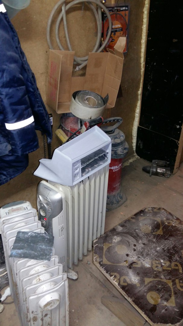

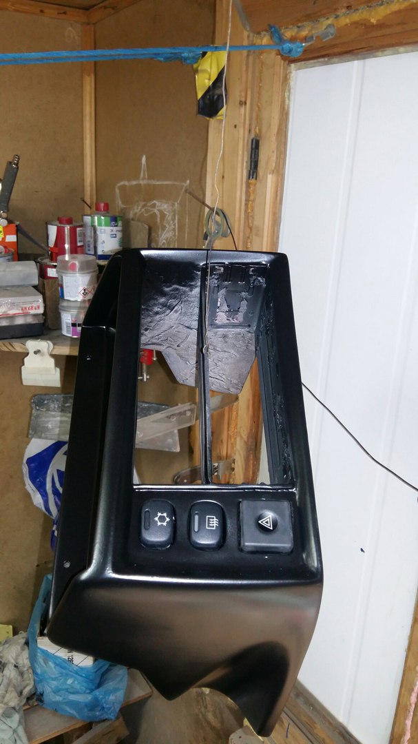

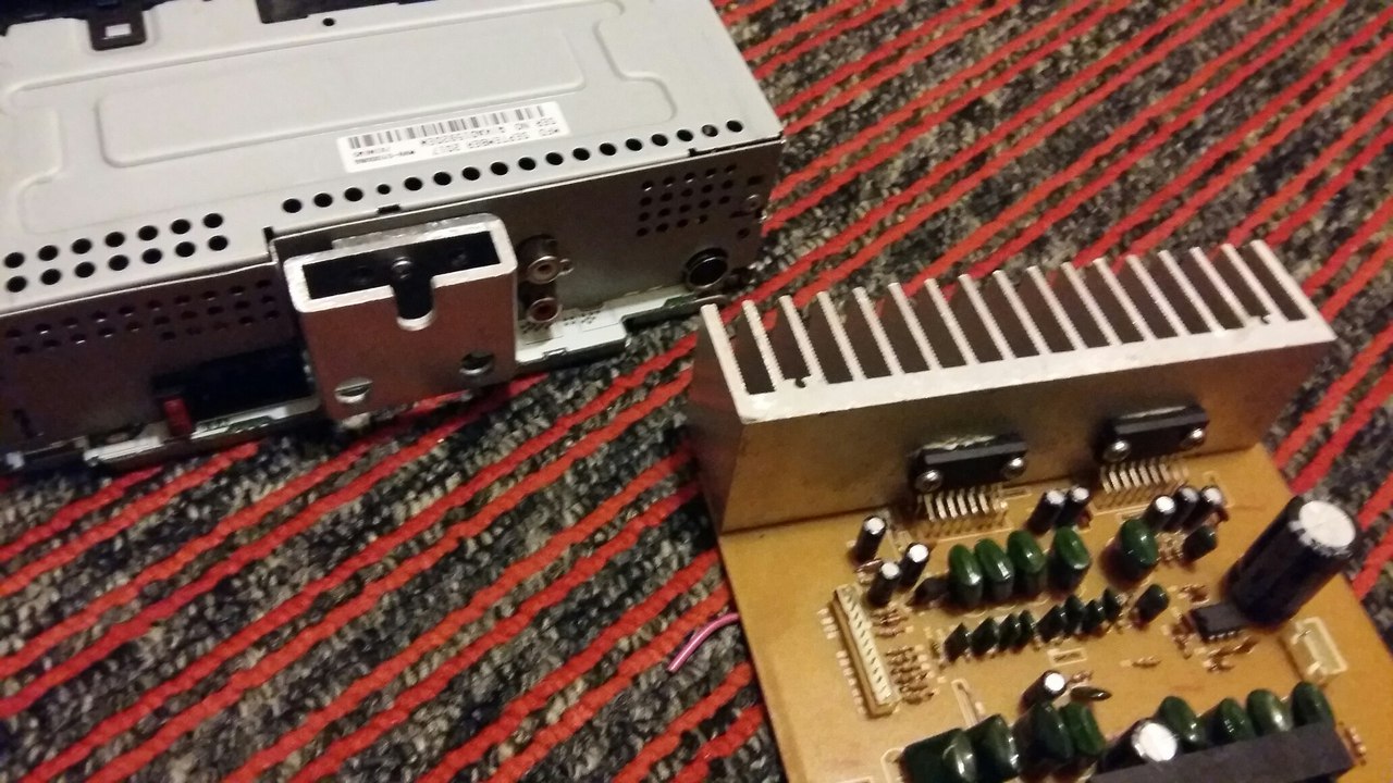

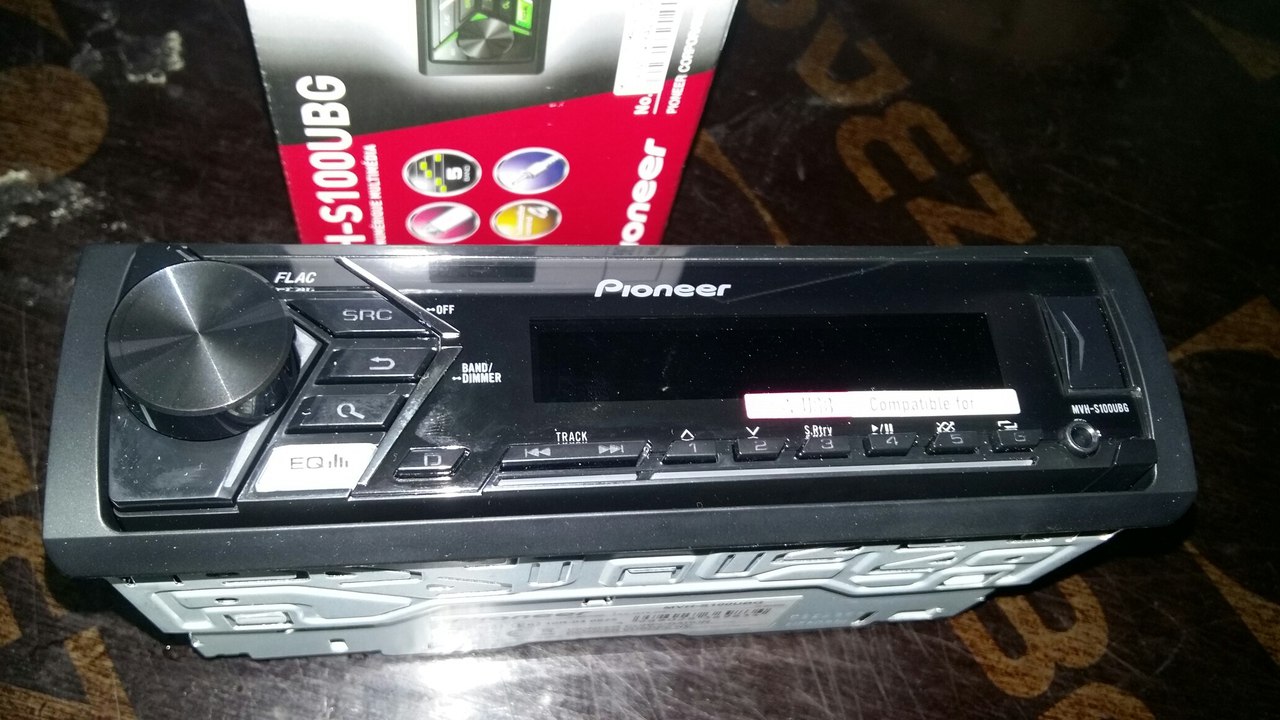

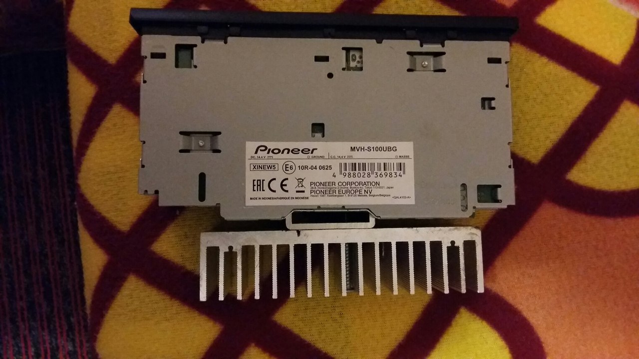

pash.z 51 Скарга Опубліковано: 21 грудня 2017 Доделал полочку под бороду от опеля, лепил из пенопласта и стекловолокна, шпатля естественно. Вышло нормально но осталось найти блок управления печкой от газели, это тот который с экранчиком.Цену на него не могут сложить..., мож попадется за приемлимые деньги возьму, а так как вариант с нивы урбан 2017г выпуска. Но серый мафон сюда уже не вписывается да и диски отдает через раз, решился на новый. Вот такой Читает и флак, без сд привода через юсб шнур читает музыку с андроида и одновременно заряжает, так же с андроида можно управлять магнитолой...Это все круто, подключил и оказалось линейного выхода нет только рса под саб, пока собрал на резисторах переход с унч на усилок..., подбирал долго резисторы, ну своего добился.Сзади у меня усилок и уже привык к мощному звуку, менять не хотелось.Так как усилитель был халявным, пойдет и двух канальный. Но дело в другом, на магнитоле типа 4х50Вт но радиатор очень маленький, думал очередной под... не вскрывши мафон почитав даташит от микрушки (стоит мосфет от пионера) а не как в старых тда, выяснил что надпись 50х4 правдива, хоть 50 там нет реальных 18х4 ну то таке. Короче греется оно не по дедски. Вот для сравнения унч 4х18 с домашнего кинотеатра и какой там радиатор, приколхозил я радиатор от кинотеатра к магнитоле. Ну теперь все норм греется в пределах разумного. Естественно через термопасту. Поділитися повідомленням Посилання на повідомлення Поділитися на інших сайтах

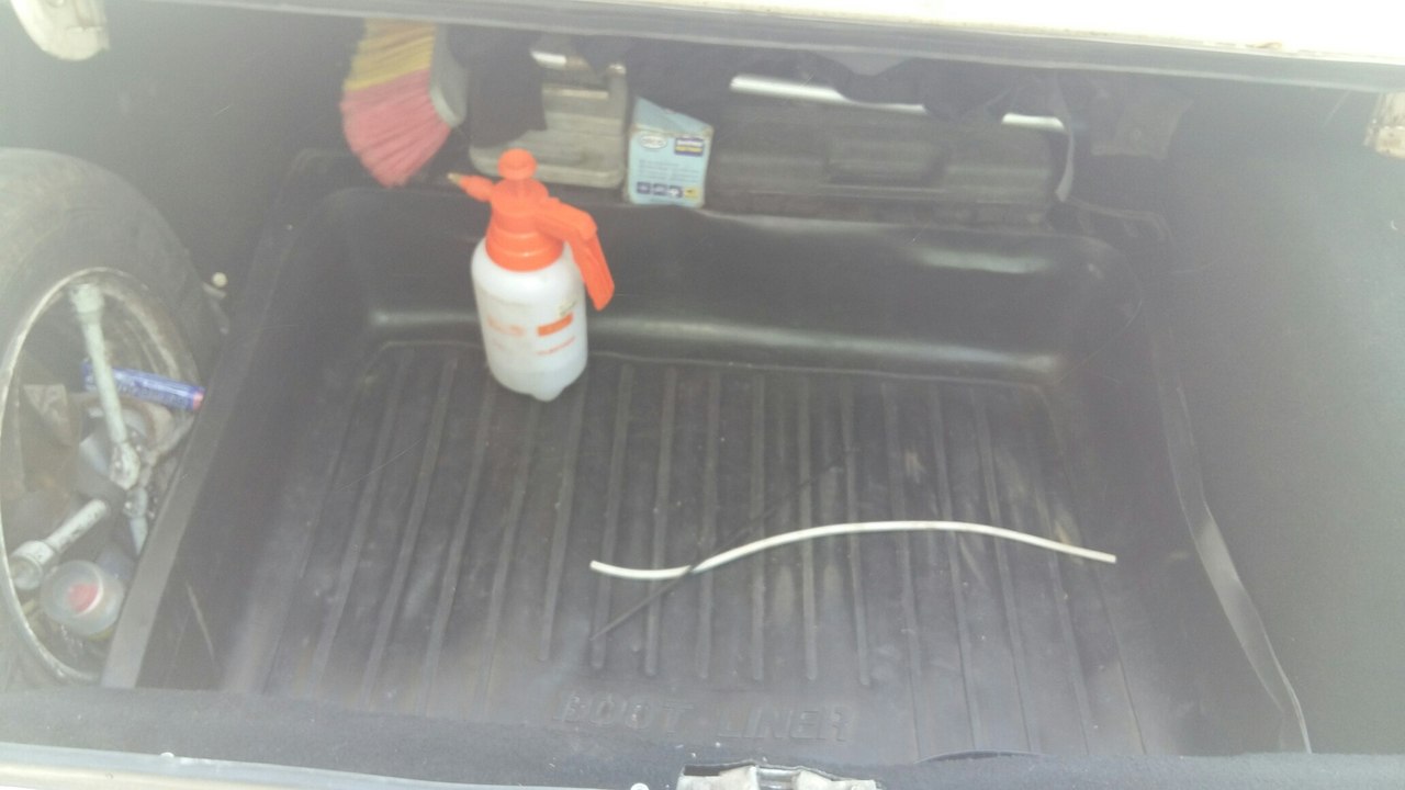

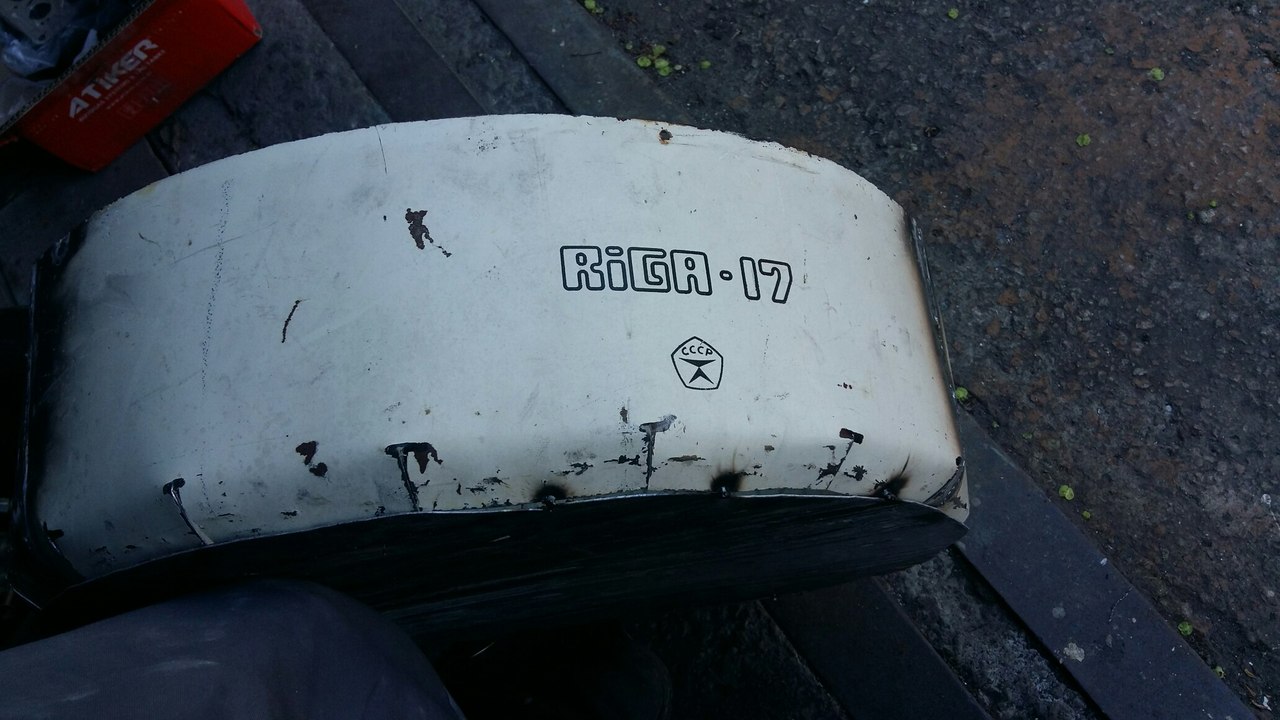

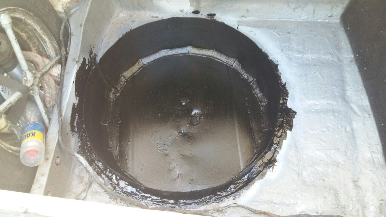

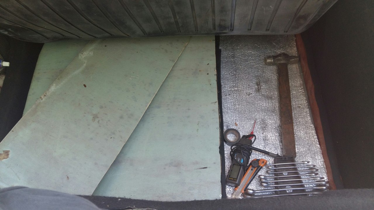

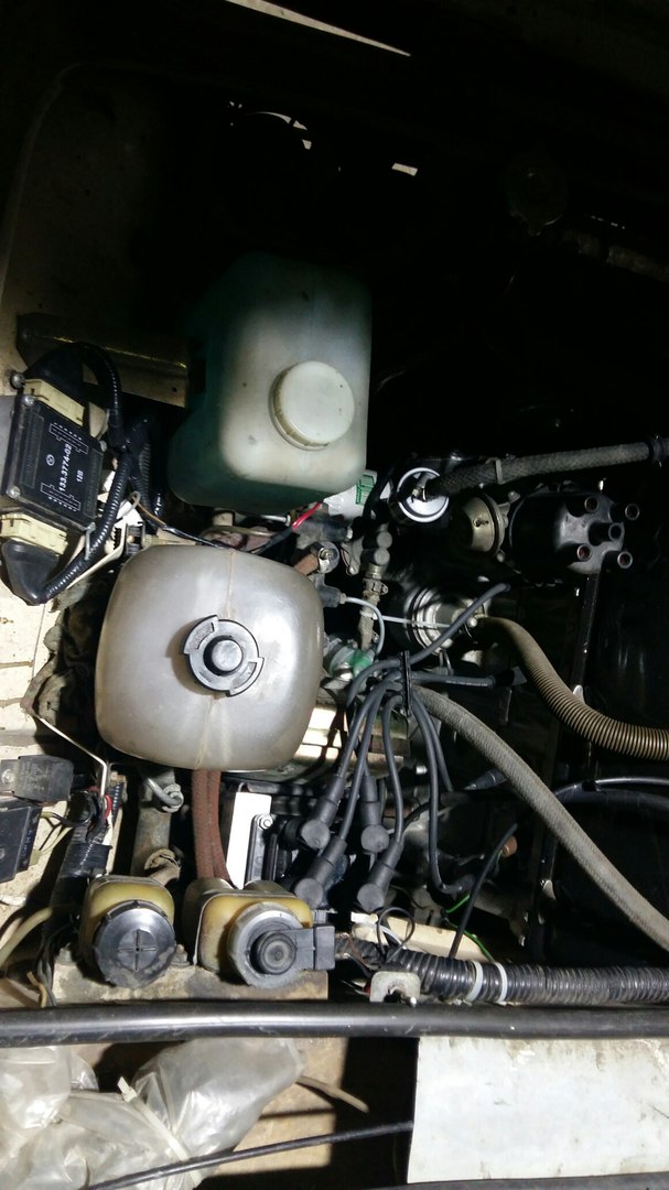

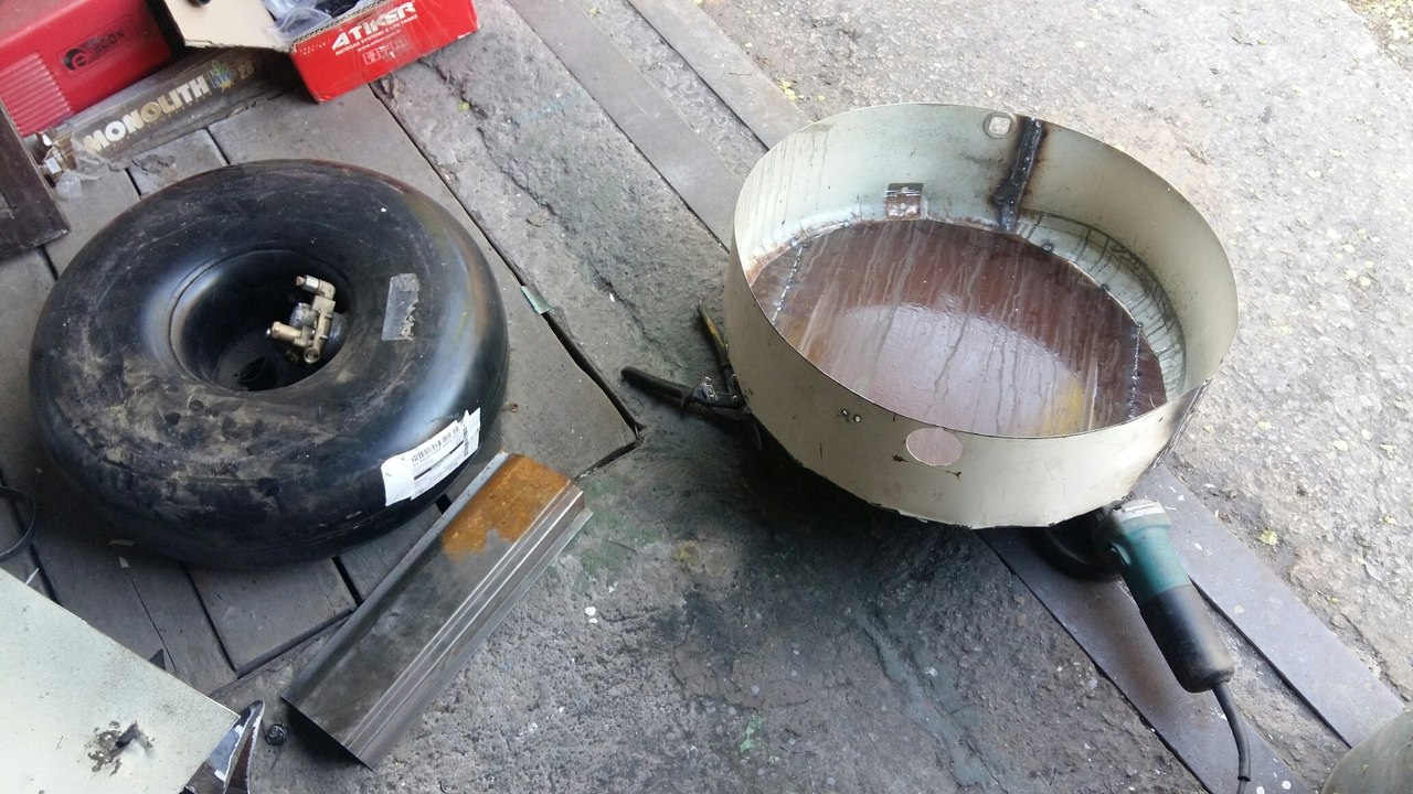

pash.z 51 Скарга Опубліковано: 12 травня 2018 Решился на установку газа... Интересного ни чего, у многих он стоит. Только вот тероидальный балон в жигулях не видел, хоть и читал об этом... Вот что вышло у меня: Была стиральная машинка рига, дно запаски от других моделей дорого и много места занимает, а в жигулях его там мало С наружи тоже замастичил. Глубину багажника украл на 5см. Сделал фальш пол, еще доделать нужно.Карпетом фанеру обтянуть. Заправочник вот так, так как трубка под юбкой не нравится как висит.Карб озон пока проставка, динамика на газу не очень особенно на второй камере.И мспз не решает эту проблемму, думал специфика работы озона...А нет на инже на втором поколении такой же тупик, динамика на газу слабовата. 3 Djely, Июль та All!@nce відреагували на це Поділитися повідомленням Посилання на повідомлення Поділитися на інших сайтах
