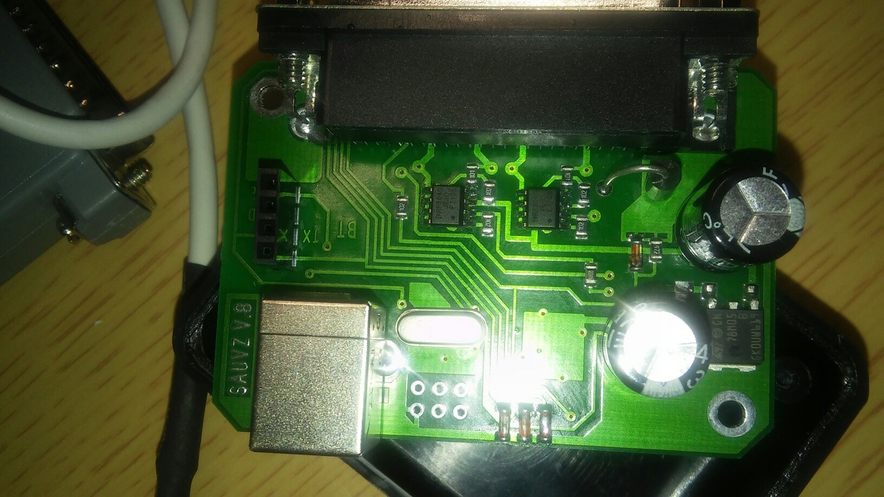

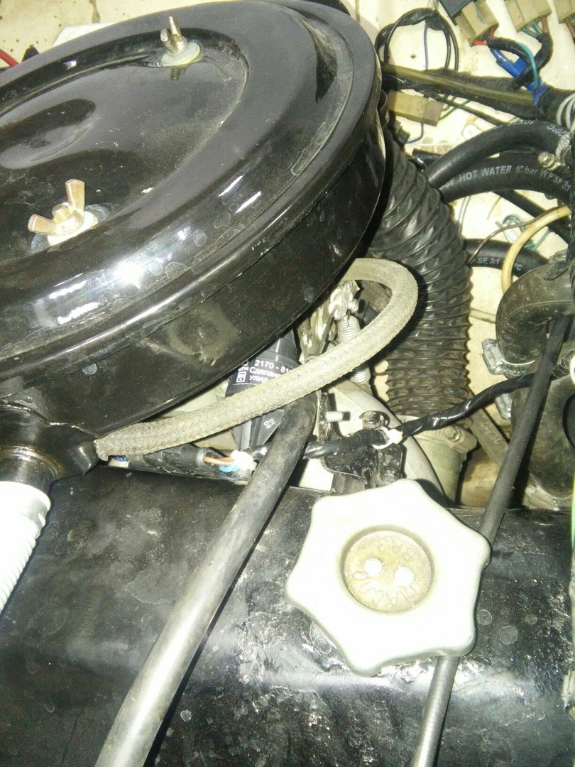

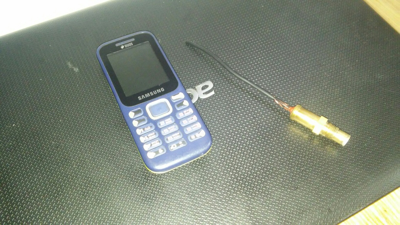

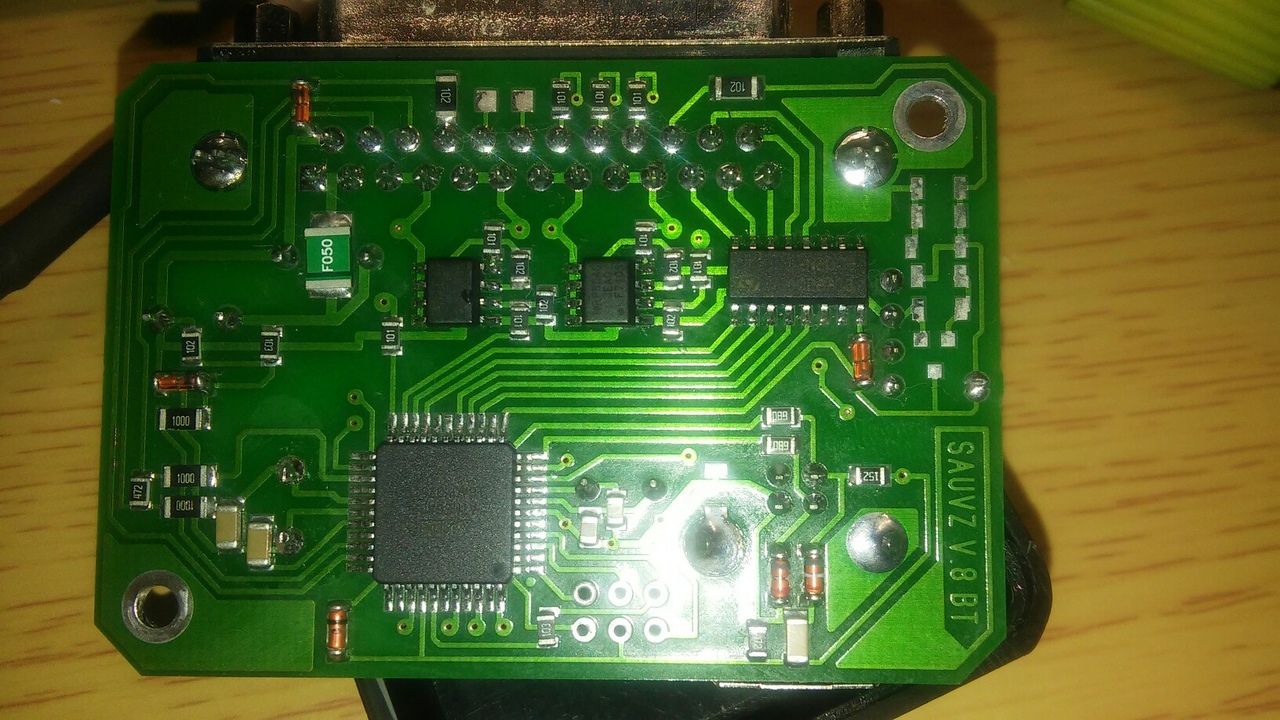

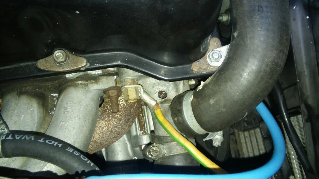

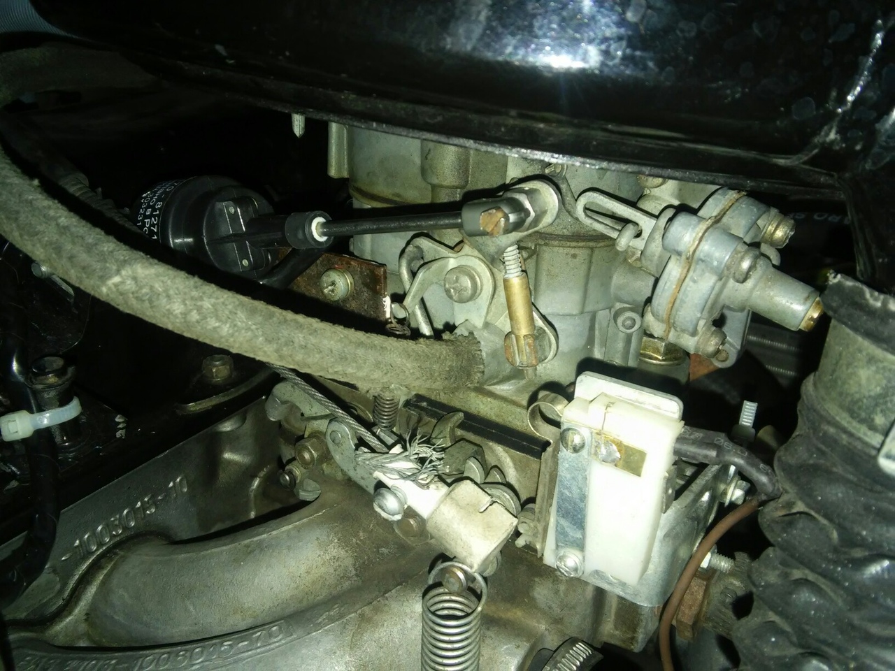

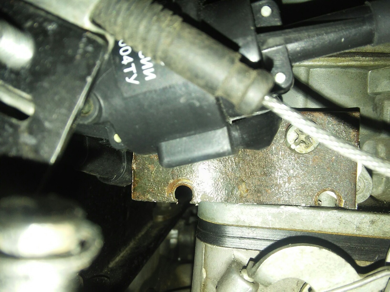

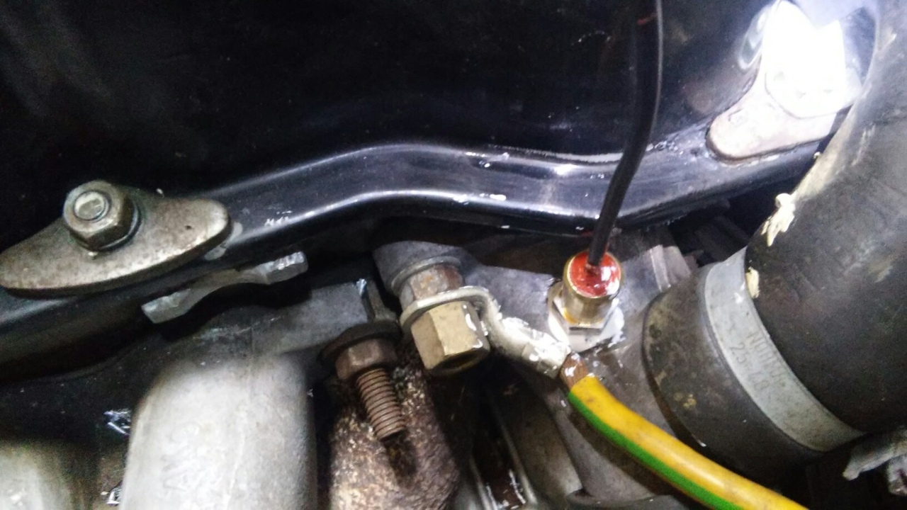

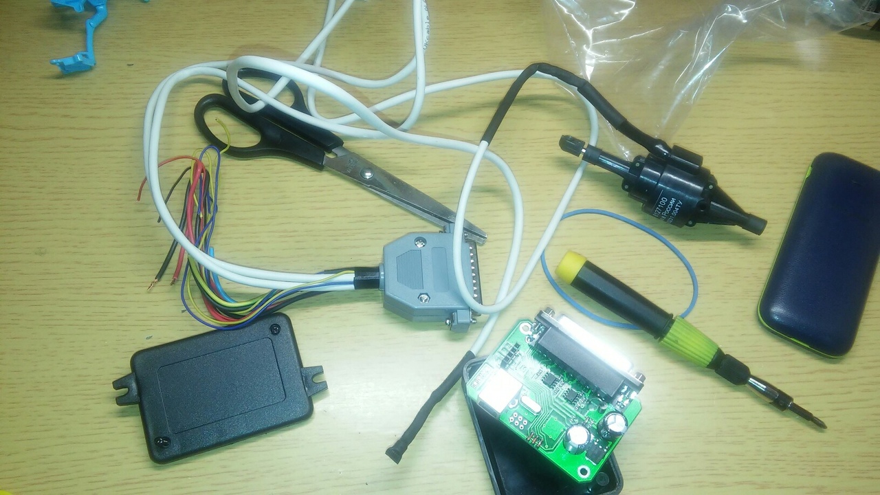

pash.z 51 Скарга Опубліковано: 23 січня 2019 Установил САУВЗ, чуток попарился пока подружил с МПСЗ. Не хотело адекватно принимать сигнал на тахометр, ну теперь все работает почти как инж. Только перед запуском на холодную нужно нажать пару раз на педаль газа, дальше прогрев в авто режиме с поддержкой заданых оборотов. Ну и фото... Сам блок, и вид из нутри В верхнем правом углу на плате видно не достающие детальки которые потом впаял что бы подружить блок с тахометром. Дальше была переделка датчика температуры для врезки в тройник системы охлаждения. Купил врезку газа заглушил один торец, запаял, запихнул датчик температуры и залил герметиком. Просверлил тройник, нарезал резьбу. Карб у меня озон без вакуумника второй камеры, так что привод встал на место вакуумника. немножко колхозный кронштейн привода)))) Потом отдал плату на завод, где ее залили лаком которым платы для спутников вскрывают, и поселил блок под капот. Так как в салоне он дает помехи на радио и оно не ловит за городом. Упаковал все в гофру, повесил на разьемчики. Ну пока приблуда радует. Оставлю ссылочку на сайт, прочесть что и как.http://sauvz.com/info/sauvz.html Поділитися повідомленням Посилання на повідомлення Поділитися на інших сайтах

pash.z 51 Скарга Опубліковано: 23 січня 2019 Та сам тахометр от двух диодов работает. А саувз от етого сигнала не заработал. Точнее не адекватно работал. При реальных 850 об он скакал от 500 до 2500. А при повышении реальных оборотов до 2000-2500 он принимал их правильно и без скачков, но для прогрева как раз и нужны точные обороты в режиме хх и до 2т. Сам саувз предназначен под низковольтный выход тахометра, а при низковольтной схеме включения адекватных результатов не добился. По етому пришлось допаивать плату под высоковольтный выход катушек зажигания, и подвещиватся на одну и без диодов, с диодами всегда не ажекватное считывание оборотов. Мспз мая. С саувз поторопился, есть моник с впуском, а за ети деньги можно было секу 3т взять с драйвером управления форсункой. Ну загорелось. По етому теперь так)) Поділитися повідомленням Посилання на повідомлення Поділитися на інших сайтах
