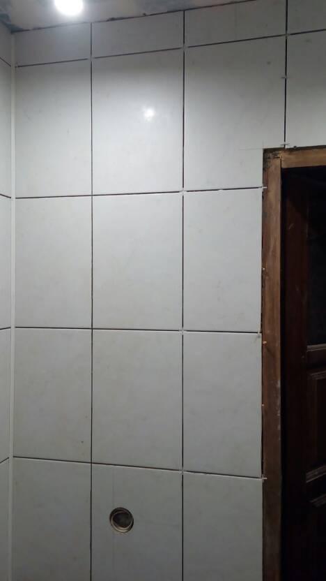

Creativ4eg 1,045 Скарга Опубліковано: 9 січня 2017 Опять повыздыхали!? И сидите по своим Драйвам--Контактам!? Не, ребята, ну так несерьезно, нужно поддерживать Свой Форум, а вы опять там где то позалипали Я тут как бы ремонт делаю. И пукнуть некогда Поділитися повідомленням Посилання на повідомлення Поділитися на інших сайтах
Zir 624 Скарга Опубліковано: 9 січня 2017 Интересно как ты окантовочный уголок вокруг лутки дверей вставлять собираешься? Его нужно было заранее прибить к лутке и подпиливать болгаркой внутреннюю сторону плитки потому что плитка толще. Тем более даже на снимке видно например сверху что вторая плитка висит ниже. Подпиливать на месте? Вобщем то прилично, сравнительно, но так...можно было и лучше обратить внимание на ньюансы. Поділитися повідомленням Посилання на повідомлення Поділитися на інших сайтах
Creativ4eg 1,045 Скарга Опубліковано: 9 січня 2017 Интересно как ты окантовочный уголок вокруг лутки дверей вставлять собираешься? Его нужно было заранее прибить к лутке и подпиливать болгаркой внутреннюю сторону плитки потому что плитка толще. Тем более даже на снимке видно например сверху что вторая плитка висит ниже. Подпиливать на месте? Вобщем то прилично, сравнительно, но так...можно было и лучше обратить внимание на ньюансы.Там будет ещё доборная доска и потом только наличник. А вообще, сначала делают ремонт а уже потом вставляют двери. Это по правильному. Так дома у себя делали. Вынесли все к чертям, развалили все, потом по новой все сделали и в конце двери поставили. Тут же делаем уже как видишь. Двери снимать ради укладки плитки я не буду.Все уложено так, что потом подпилить не проблема, да и там проблем больше, чем немного длиннее одна плиточка Я думал вообще по краям плитки уложить П образный кант. Смотрится прилично. Но наличник тогда будет глубже сидеть чем уровень плитки. А это не совсем красиво Поділитися повідомленням Посилання на повідомлення Поділитися на інших сайтах

Zir 624 Скарга Опубліковано: 9 січня 2017 Там будет ещё доборная доска и потом только наличник. На старую СССР овскую сосновую лутку будет доборник? Верю, на циркулярке выстругаете--подгоните, по толщине подойдет, красиво покрасите и будет сначала делают ремонт а уже потом вставляют двери. сначала делают ремонт а уже потом вставляют двери. та нет Серёга, то такое показывают по каналам типа К-2, а у настояших Депутатов сразу вставляют двери с коробкой, всё это заблаговременно меряется под штукатурку--обналичку (учитывая толщину будущих обоев), двери сымаются и ремонт продолжается. Двери тупо одеваются в конце ремонта на подогнанные навесы. Поділитися повідомленням Посилання на повідомлення Поділитися на інших сайтах

Creativ4eg 1,045 Скарга Опубліковано: 9 січня 2017 Там будет ещё доборная доска и потом только наличник. На старую СССР овскую сосновую лутку будет доборник? Верю, на циркулярке выстругаете--подгоните, по толщине подойдет, красиво покрасите и будет сначала делают ремонт а уже потом вставляют двери. сначала делают ремонт а уже потом вставляют двери. та нет Серёга, то такое показывают по каналам типа К-2, а у настояших Депутатов сразу вставляют двери с коробкой, всё это заблаговременно меряется под штукатурку--обналичку (учитывая толщину будущих обоев), двери сымаются и ремонт продолжается. Двери тупо одеваются в конце ремонта на подогнанные навесы.У депутатов может и так. У них и ремонт проходит незаметно. А мы уже почти год делаем. То то не так, то того нету, то там плитку пока нашли. В общем выходим из положения как можем Поділитися повідомленням Посилання на повідомлення Поділитися на інших сайтах

vegas 584 Скарга Опубліковано: 10 січня 2017 Я тут как бы ремонт делаю. на такой тролстый крестик счас делать непринято-моветон и розетку ставят посредине плитки. это немного геморно-но ремонт ведь делают,чтоб было красиво Поділитися повідомленням Посилання на повідомлення Поділитися на інших сайтах
