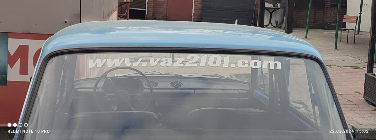

yurecgod 159 Скарга Опубліковано: 22 березня 2024 Катався на мотику та побачив. Т Нахлинули спогади 1 sun відреагував на це Поділитися повідомленням Посилання на повідомлення Поділитися на інших сайтах
sun 24 Скарга Опубліковано: 24 березня 2024 Адміни вони як даїшники, нема, нема, а потім хоба! і...приїхали Поділитися повідомленням Посилання на повідомлення Поділитися на інших сайтах
