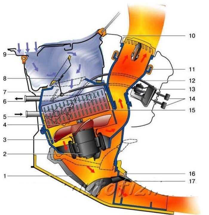

debyt 224 Скарга Опубліковано: 25 червня 2024 Двічі капіталив двигун по причині задраного 4-го циліндру влітку, в спеку при нормальному радіаторі, помпі і антифризі (ну люблю я точити і хонінгувати блок з зазором 3-4 сотки) звідси і всі біди. Проаналізувавши ситуацію вирішив трішки модифікувати систему охолодження. Проблема в тому, що літом, в спеку, 4-й циліндр погано охолоджується, коли закрита пічка, а в спеку хто хоче її відкривати. Купив два трійники 1/2 дюйма, 4 переходи з шланги на різьбу і кран. Чому 4 переходи в мене стоїть газовий редуктор, у кого газу немає - достатньо 2. Так от, з весни в мене кран відкритий, так званий "бай-пас", і антифриз циркулює з 4-го циліндра в помпу. Для газового редуктора обігріву вистачає з головою. Зимою редуктор замерз тільки один раз, коли було 12 градусів морозу. Прийшлося відкрити капот і закрити кран. Ось такий лайф-хак. Може комусь знадобиться. Поділитися повідомленням Посилання на повідомлення Поділитися на інших сайтах

sun 24 Скарга Опубліковано: 19 липня 2024 спека-не спека - двигун в стоці повинен охолоджуватися Ну може вона і крутиться хз, але це якось дивно і ваще я не вірю!)) в те що ніколи не бачив) Бувають ще забиті отвори у прокладці головки. Якщо колись й дойдуть руки розібрати подивитись що там як, але не зараз .. Короч, сиджу (фігней страдаю), думаю куди і якого розміру прилепити масляний радіатор. Усе якось не підходить Потім стал дивитись тосольні доп обігривачи салону від уазу-газелі, і щоб якось вивести їх на зовні. Все б норм, але ж великоваті, ппц! І тут хоп, до мене ідея завітала А що, якщо моторчик печки реверснути, щоб наверх дув, із салону на зовні?!: https://i.postimg.cc/3w0bgTY3/5cddb0feba83363b7633ff164fbbc1fd.jpg Навіть на хворумі знайшов, є така проблема якщо щітки переплутати. https://www.semerkainfo.ru/forum/viewtopic.php?t=14482 Десь був у гаражі запасний моторчик, піду його поламаю Було б ізяшне о так тумблелечком клац і поїхали в ту африку)) Поділитися повідомленням Посилання на повідомлення Поділитися на інших сайтах

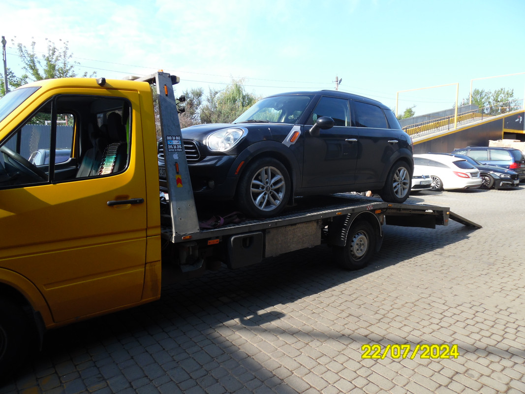

VETERAN 1 323 Скарга Опубліковано: 20 липня 2024 У мене жигуль якось нормально ту спеку витримує. тільки я на літо тосол на воду міняю. А от Міні не витримала. Розплавився запобіжник вентилятора радіатора і той став. Відповідно перегрілася і десь там в надрах мотору потекло. В понеділок повезу евакуатором на СТО. Питається - як так - довго і надоїдливо повідомляти по всякому про перегорівшу лампочку в багажнику і не просигналізувати, що зупинився вентилятор і йде перегрів? А ще - не каже про тиск масла і ще інші важливі проблеми... Поділитися повідомленням Посилання на повідомлення Поділитися на інших сайтах
sun 24 Скарга Опубліковано: 21 липня 2024 довго і надоїдливо повідомляти по всякому про перегорівшу лампочку в багажнику і не просигналізувати, що зупинився вентилятор і йде перегрів? це маркетинг, заміна лампочки копійки коштує, чи сам поміняєш, А за вєнтілятор і все інше купу баксів здеруть тепер)) А ще - не каже про тиск масла і ще інші важливі проблеми Треба десь просверлити отвори і вкрутити датчики, вивести індикатори на приборку. Краще б у якусь кришечку щоб стружку не насипати. В мене на китайському моті теж нічого не було, задовбався температуру рукой мацати, тепер красота - усе показує! Поділитися повідомленням Посилання на повідомлення Поділитися на інших сайтах
VETERAN 1 323 Скарга Опубліковано: 22 липня 2024 Покаталися. Репнувся термостат і прогрівся моторчик до 115 градусів. Термостат 150є + якась трубка за 70є + робота. Покатушки на евакуаторі обійшлися 1200грн. Поділитися повідомленням Посилання на повідомлення Поділитися на інших сайтах
