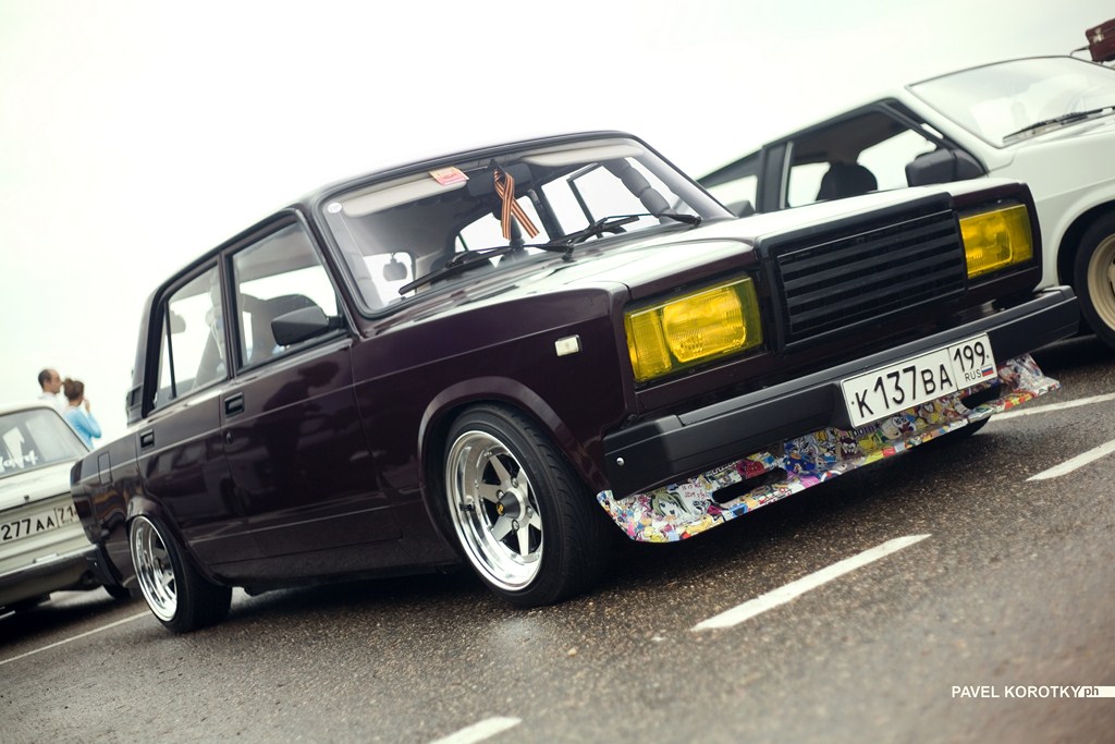

ricer 250 Скарга Опубліковано: 12 жовтня 2014 (змінено) Роман, надо тебе хорошие колеса подмутить, немогу я на эти колпаки смотреть Такого плана чтото: По сути проблемы, незабывай менять газовый фильтр и не жлобись заводись на бензе, если ты на нем не заводишься. Ато гамняшки могут в карб поналитеть да и карбу нужно время от времени бензинчиком размачиваться. А ну и еще для профилактики можно какашки с редуктора слить. А так вобще да, наверное в сторону карба стоит глянуть. Змінено 12 жовтня 2014 користувачем ricer Поділитися повідомленням Посилання на повідомлення Поділитися на інших сайтах

Creativ4eg 1 045 Скарга Опубліковано: 13 жовтня 2014 Роман, надо тебе хорошие колеса подмутить, немогу я на эти колпаки смотреть мне подмути!!!! Поділитися повідомленням Посилання на повідомлення Поділитися на інших сайтах
ricer 250 Скарга Опубліковано: 13 жовтня 2014 мне подмути!!!! Чем тебя твои не устраивают? о_О ricer, Знаю, щас диски на уме уже давно,но на газе же нормально едет без провалов значит либо карб либо бензонасос,но насос маловероятно. Я писал советы по эксплуатации гбо, чтобы карб не засырало. Поділитися повідомленням Посилання на повідомлення Поділитися на інших сайтах

Creativ4eg 1 045 Скарга Опубліковано: 13 жовтня 2014 Чем тебя твои не устраивают? о_О так те что ты показал лучше))) если мне достанешь такие, я Роме подарю свои Поділитися повідомленням Посилання на повідомлення Поділитися на інших сайтах
reanimation 114 Скарга Опубліковано: 13 жовтня 2014 Creativ4eg, Ха,я кстати на сландо видел пару таких как рисер кидал до 2 т ,но надо их красить....Да и хочется не 13 а 15 радиус.... Поділитися повідомленням Посилання на повідомлення Поділитися на інших сайтах
Creativ4eg 1 045 Скарга Опубліковано: 13 жовтня 2014 Да и хочется не 13 а 15 радиус.... только потом не жалуйся что в яму влетел и диски погнуло) задолбешься катать их))) Поділитися повідомленням Посилання на повідомлення Поділитися на інших сайтах
