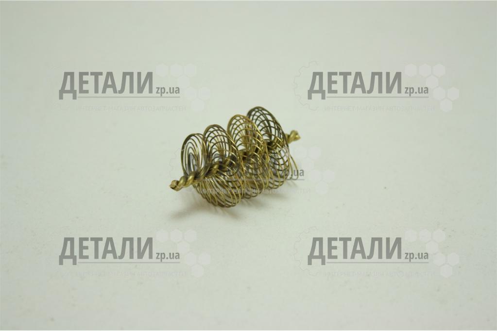

pash.z 51 Скарга Опубліковано: 25 березня 2016 (змінено) как и обещал фото со шлангой от стиралки, за более чем четыре года она все еще мягкая и намека на пересыхание нет и как маслоуловитель тоже отлично справляется,и самое главное она просто была я ее не покупал. Змінено 25 березня 2016 користувачем pash.z С телефона не вышло загрузить фото, поправил с компа Поділитися повідомленням Посилання на повідомлення Поділитися на інших сайтах

Земляк 167 Скарга Опубліковано: 25 березня 2016 буквально на 2-3 секунды,а дальше тишина 2-3 секунды уже работающего мотора или еще на стадии чирикания стартера? alexart, как за эти секунды ведет себя лампа масла? Тоже горит/мигает или тухнет раньше, чем начинается звук? pash.z, неплохо выглядит Поділитися повідомленням Посилання на повідомлення Поділитися на інших сайтах
alexart 766 Скарга Опубліковано: 25 березня 2016 Земляк, Как только завёлся.Лампа тухнет ещё когда стартер крутит. pash.z, Да,смотрится нормально,не как чужеродный элемент. Поділитися повідомленням Посилання на повідомлення Поділитися на інших сайтах
