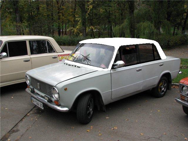

lukas 3 Скарга Опубліковано: 2 жовтня 2010 как то уныло у меня ведётся бортовик, и про фоткивать вспоминаю уже в конце процесса- тому виной вечная спешка и наступающие дожди и холода. транспортировочный на дверях был снят. Процесс снятия был в два этапа. сначала вечером промазал всё ортофосфорной ( у неё удивительная способность всё подрывать ) . Утром то что было подорвано - было счищено болгаркой с насаженной на неё щёткой. А после болгаркой и лепестковой наждачкой 120 металл вычищен до бела. Далее скорлупа 4 дверей была покрыта кислотным грунтом, после эпоксидным ( грунты были боди), далее прошёлся 2К акриловым новолом 300, который был успешно перемыт и - и посмотрев календарь и прогноз было принято решение что 2 цвета базы и лак успешно дождутся весны . В выборе нового цвета- проблем не было- он должен был мне нравиться, соответствовать т.паспорту и быть подложкой на будущее. Им стал мобик ,,нарва,, . Поскольку у меня пока нет ещё своего бокса- ещё не построил , дул вечером во дворе, предварительно низ задув антигравийкой от новола ( 600 профи). Утром немного спилил напыл, и дунул 2 лёгкими слоями НS боди 499. Теперь цепляю все железяки ( хром и нержу) которые предварительно были начищены до зеркала в период жары и нашествий родственников во время сезона ( когда работать не было возможности). Процесс сборки на вчера Сегодня снова вешал железяки - очень муторно ставить хромки слизывтелей, и 03 окантовку окон ( она кстати не закатывается- а просто вщёлкивается ) на очереди после внешних железок- задувка полостей из салона, установка жёсткого потолока, ветровых стёкол ( перед\зад) . Ну а далее самое муторное- надо придумать бороду, что бы цуже сварить каркас в который вставить магнитолу, ну и собрать всю музыку. От таке- а сухих дней осталось - 5 8 )8 ( Поділитися повідомленням Посилання на повідомлення Поділитися на інших сайтах
Antop 21 Скарга Опубліковано: 2 жовтня 2010 lukas, Ты 03-ю окантовку окон новую ставил или б/у? хотелось бы фото на двери. Поділитися повідомленням Посилання на повідомлення Поділитися на інших сайтах
lukas 3 Скарга Опубліковано: 2 жовтня 2010 будет фото 03-ю окантовку окон новую ставил фото будет Поділитися повідомленням Посилання на повідомлення Поділитися на інших сайтах
Пётр 97 Скарга Опубліковано: 20 жовтня 2010 вааааа, какой цвет!!! О_о Поздравляю! круто)))) я вот тоже думаю: осталось пара сухих дней, что-ли машиной заняться? )))))))) Поділитися повідомленням Посилання на повідомлення Поділитися на інших сайтах
Задочок 1 Скарга Опубліковано: 20 жовтня 2010 Крутой тачка((( Цвет классный.. прям как у меня сейчас в грунтовке) Поділитися повідомленням Посилання на повідомлення Поділитися на інших сайтах
master777 1 Скарга Опубліковано: 20 жовтня 2010 lukasнаконецто появился твой бортовик!! а в двиг лучайно не лили всё вподряд? типо минералка, полусинтетика? отец говорил что после смеси масла примерно такое происходит! привет на сколько мне известно в полусинтетический и синтетике примерно 30% минералки так что смешивание не вредит Поділитися повідомленням Посилання на повідомлення Поділитися на інших сайтах
lukas 3 Скарга Опубліковано: 20 жовтня 2010 Пётр, спасибо кладоискатель ( ты где бортовик то нашёл? я о нём уже и забыл ) guf,нуууу по большому счёту да - вынужденная мера отсутствия камеры вовремя - акрил с его ценой рулят- дунул и на зиму спокоен, - чтоб материал не переводить в спешке master777,ну тяжело так вспомнить о чём речь шла - но даже так навскидку согласен с собой полностью . Базовое масло если мне память не изменяет у всех одно, и дошло до того что истинная минералка- это теперь раритет. Остальное дело присадок. Но тут - как и с антифризом. Одна контора , лейбл, а цвета разные. Сколько уже было когда долив другим антифризом давал хлопья пену или попросту непонятную субстанцию тяжко вымываемую. То же и с маслом.Мой опыт показывает такие вариации: -- В отечественную минералку если произошёл аларм ( упало давление, ушло масло, сьелось) можно долить любое- при условии его замены по достижению пункта ,,Б,, ---при переходе с минералки на полусинь- необязательно супер тщательно вымывать двигатель ( всё нормально - сто раз так делал ) --при замене полусинь/полусинь - никогда тщательно не мою ( как и минералка/минералка) прогрел и слил и подождал. -- любые другие комбинации , имхо, череваты - были прецеденты причём каждый раз по разному - то после прогрева пробега масло становилось стрёмным, то до половины ресурса ( мой ресурс для любого масла 7 а если прощёлкал- 8 тысяч. если конкретно по твоему вопросу- 1.- любое масло содержит базовое + присадки. 2.-любая мурзилка\аннотация к маслу не приветствует смешивание и лишь в отдельных случаях допускает с таким то 3.- спецификацию имхо не лохи придумали ( много конечно и попсы ) но думаю в этом что то есть Поділитися повідомленням Посилання на повідомлення Поділитися на інших сайтах
