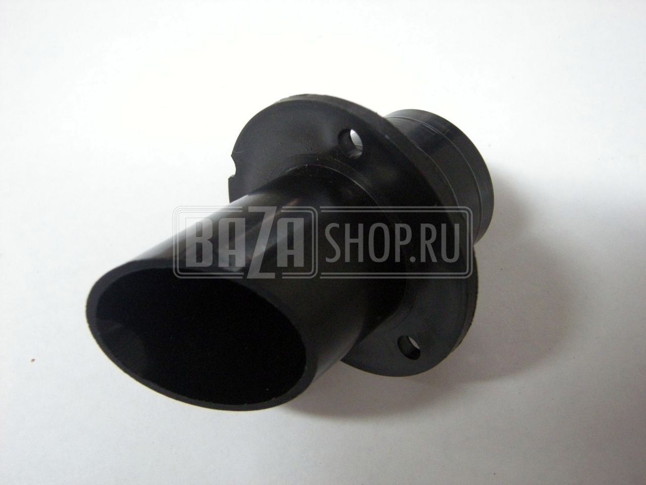

Stalker-3 99 Скарга Опубліковано: 22 грудня 2014 (змінено) Mansory, Тут дело в другом- нынче 21 век, и продаются мультиклапаны класса ЕВРО - с аварийным клапаном сброса и плавким предохранителем, который при пожаре выпускает газ с балона. В Европе, если не ошибаюсь, уже все перешли на такие мультики, а у нас люди жлобятся переплатить 200 грн..., я уже молчу о том что 95% всех установленных ГБО- установлены не правильно (то гофры нету, то заправочное в багажнике, то трубка или заправочное близко возле выхлопной, и т д...) Касательно заправочного в багажнике- при заправке, когда отстреливается пистолет- часть газа выходит- а так как он тяжелее воздуха- он оседает на дне багажника - а это уже не есть хорошо. Касательно заправвочного в лючек- хотел себе ставить- но есть один большой минус- криворукие заправщики иногда закручивая переходник царапают краску вокруг лючка, также в каком то мегазажопинске на заправке может не оказаться переходника- поэтому лучше его купить и всегда возить с собой)) а чтобы заправщик не покоцал ничего- то еще и самому его вкручивать и выкручивать- имхо одни неудобства)) Змінено 22 грудня 2014 користувачем Stalker-3 Поділитися повідомленням Посилання на повідомлення Поділитися на інших сайтах

zootechnik 811 Скарга Опубліковано: 22 грудня 2014 в мене вийшло так вот это уже нормально)) Это не нормально! Смысл гофры - вентиляция коробки и на случай когда сработает предохранительный клапан то газ по гофре пойдет наружу а на внутрь авто, и при заправке после отсоединения пистолета "пшик" остается надворе а не внутри салона и еще заметил что заправочное иногда может подтравливать, смотря насколько грязный газ и как шарик ляжет а если нету гофры, и еще в багажнике и еще подтравливает - то сами понимаете Поділитися повідомленням Посилання на повідомлення Поділитися на інших сайтах

Stalker-3 99 Скарга Опубліковано: 22 грудня 2014 zootechnik, Да многие даже не знают что вконце на гофру ставятся вот такие концевики и скосами разворачиваются в противоположные стороны ))) Это у нас могут налепить все как попало и говорить что это нормально) Поділитися повідомленням Посилання на повідомлення Поділитися на інших сайтах
