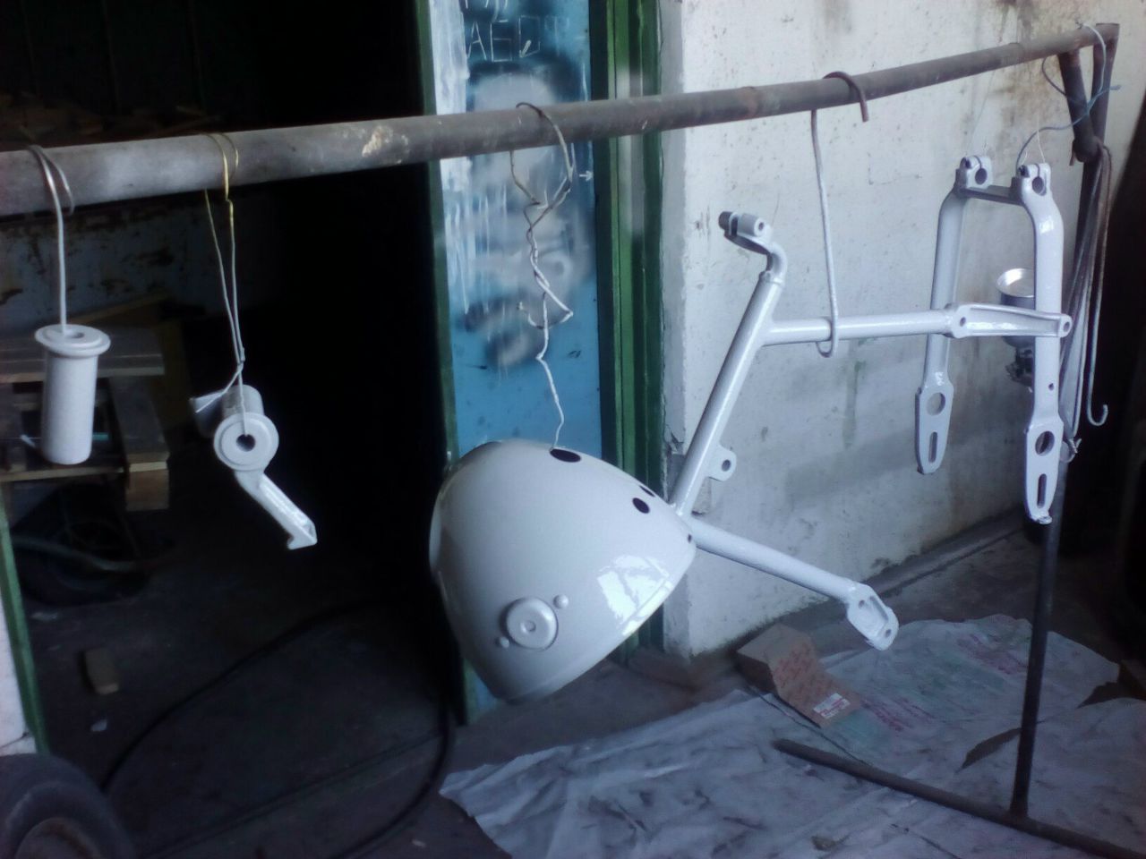

serЁga 261 Скарга Опубліковано: 4 лютого 2017 1 Zir відреагував на це Поділитися повідомленням Посилання на повідомлення Поділитися на інших сайтах
serЁga 261 Скарга Опубліковано: 4 лютого 2017 Комплект фарби, комплект грунта, кузовний герметик, сальники передньої вилки, генератор, нова шестерня в коробку, начинка 6в сигналу, та нерж гайка вихлопу. От такі подарунки для дідуся іж49 приїхали від @werty,. Вітя дякую тобі друже за все, а особливо за величезну підтримку. Поділитися повідомленням Посилання на повідомлення Поділитися на інших сайтах

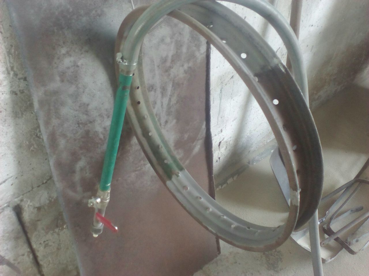

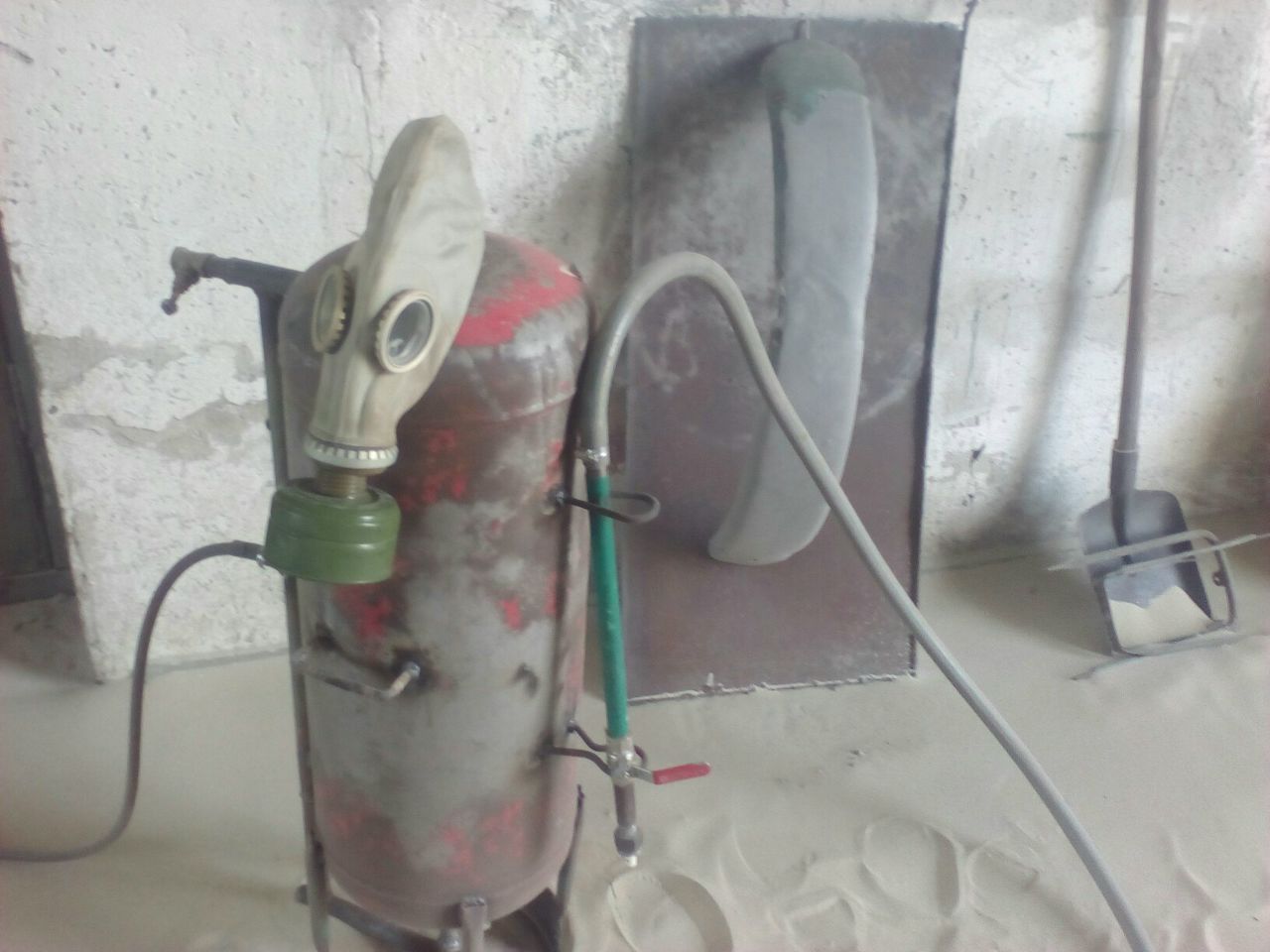

serЁga 261 Скарга Опубліковано: 9 лютого 2017 І так, полуавтомат відремонтований і заправлений, піскоструй ще двічі переробляв зараз наче працює як треба тому взявся за залізо. Для випробування взяв заднє крило, полатав всю гниль, зробив новий завіс, отпіскоструєв і погрунтовав. Складене воно було з двох донорів і має 11 деталей 8 ( Потім зібрав все на сваркі, в місця де мають бути заклепки вставив огризки електродів Для формування шляпки заклепки Щоб була я оригінальна зробав приспособу І сьогодні заклепав. Тепер крило готове для примірки на раму. 5 blade2008, Июль, Иванов Сергей та 2 інших відреагували на це Поділитися повідомленням Посилання на повідомлення Поділитися на інших сайтах

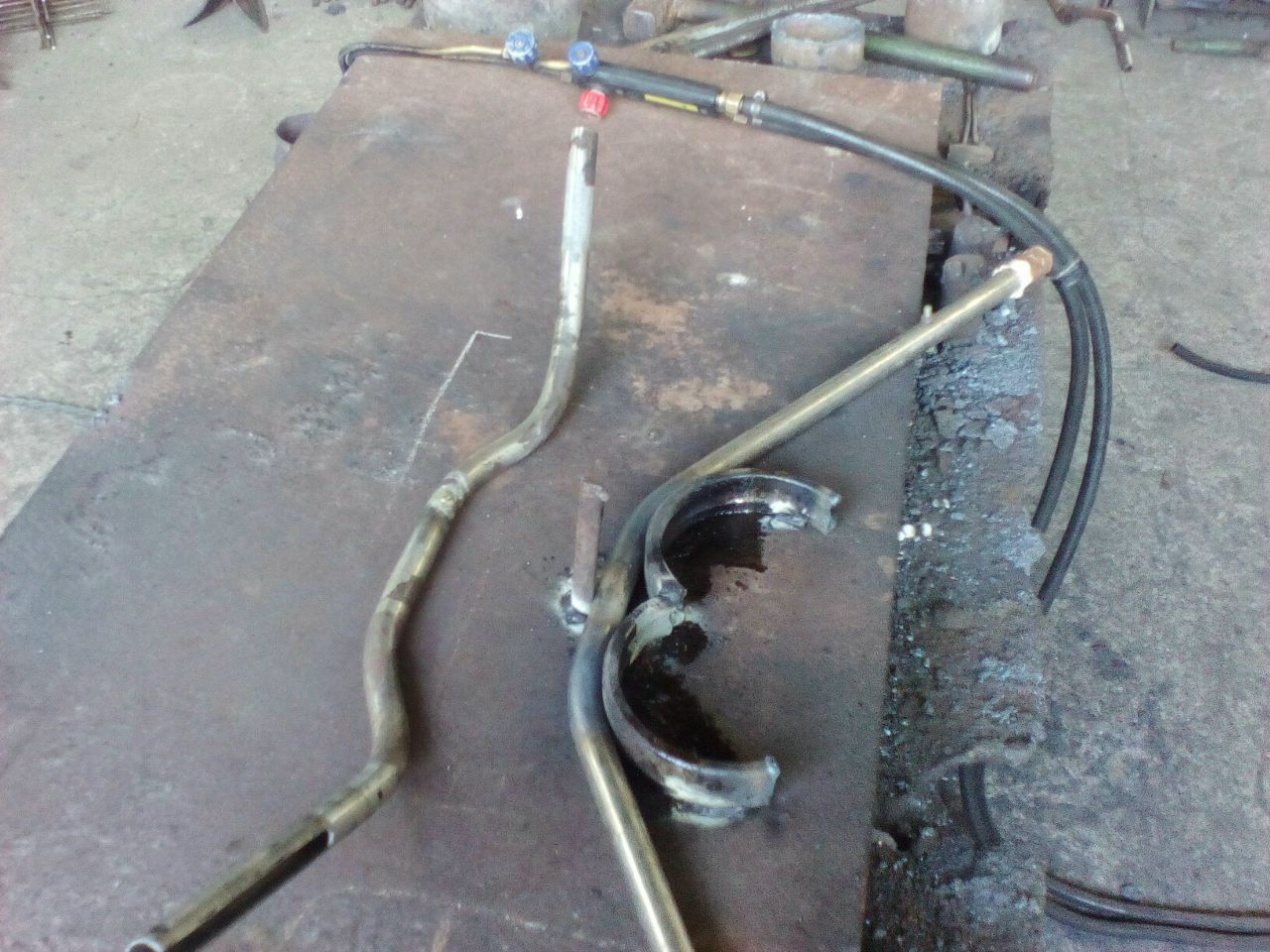

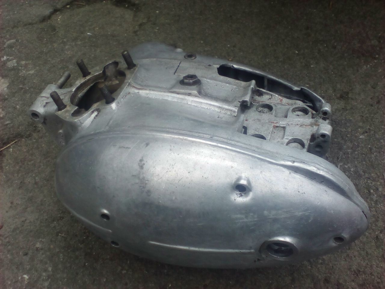

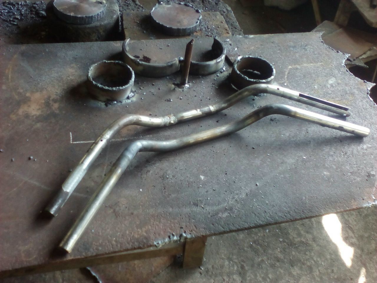

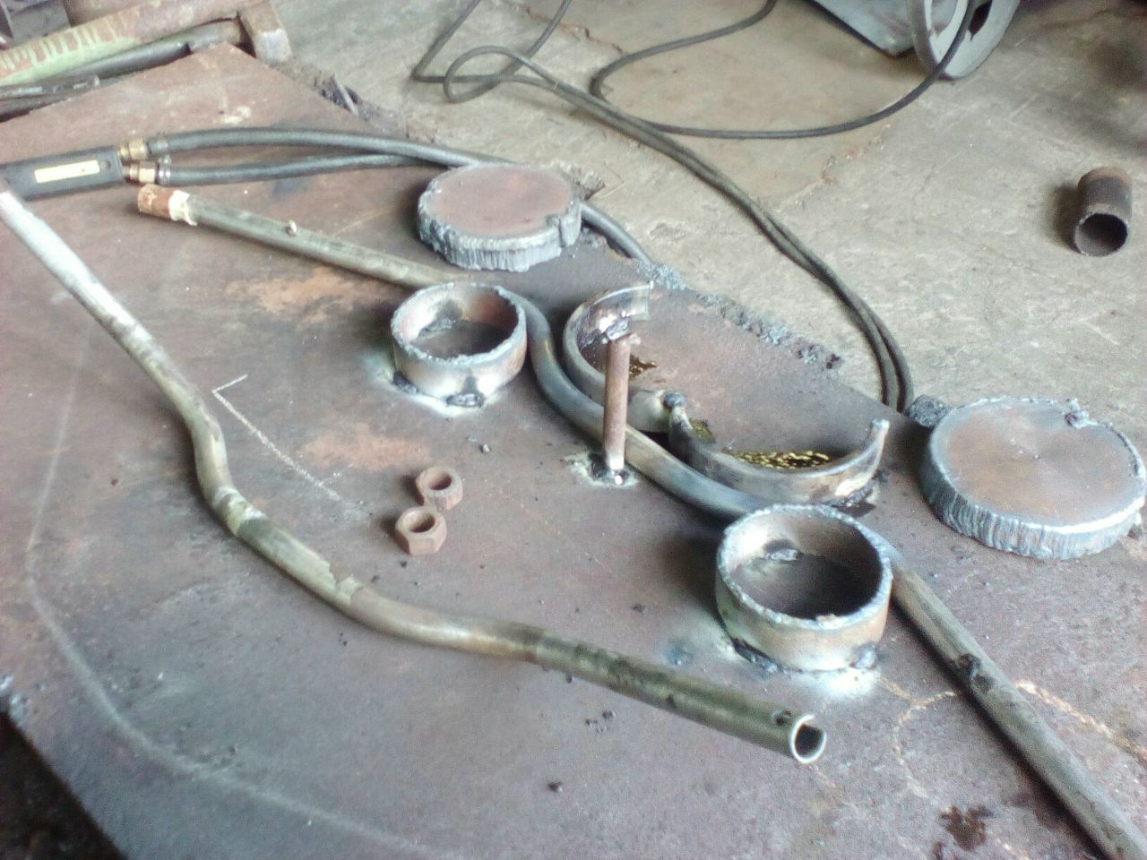

serЁga 261 Скарга Опубліковано: 6 квітня 2017 Всім привіт. Щоб не відставать від Віті теж щось напишу . Знову купив картера, найкращий варіант який попадався за весь час пошуків. Із мінусів надбита права кришка(є ціла) і зовсім трохи прослаблене посадочне міто правого підшипника коленвалу. Ну а так як є час займаюсь залізяками, сварка, рехтовка, піскоструй, грунтовка. А так як майже кожна деталь вариться або ліпиться з двох то швидко невиходе та й часу зараз небагато, весна... . пару фото процеса Була ще спроба зігнути руля з нержа. Вийшло погано, буду перероблять як знайду трубу. Припустився такої помилки, вигнув весь руль в одній площині всебуло чудово, радіуса були гарні а як почав піднімать ручки труба почала скручуваться . Довелось перегинати, тепер радіус біля ручок неправильний Пока все. Всім мир 3 Zir, alexart та Andriy1352 відреагували на це Поділитися повідомленням Посилання на повідомлення Поділитися на інших сайтах

Zir 624 Скарга Опубліковано: 8 квітня 2017 @serЁga, А какой песок засыпается в пескоструйку? Обычный или специальный или как то подготовленый? Поділитися повідомленням Посилання на повідомлення Поділитися на інших сайтах
