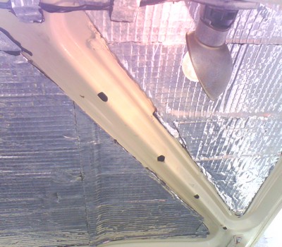

Кто против дополнительного света в багажнике-вы с ПНВ ходите? Или тренируетесь с завязанными глазами-где что лежит? Лично я поставил на крышку багажника газоновскую подкапотную лампу, провел к ней постоянный плюс, чтоб от габаритов не зависеть и с улыбкой наблюдаю за ковыряющимися в темных недрах багажника противниками установки этой просто необходимой вещи. Фотки кому интересно-будут на днях.

особенно если есть камера заднего вида с ИК-подсветкой. Вот кстати мой фонарик. В темноте содержимое багажника видно отлично.

сделай так...поставить массу от концевика, будет включатся только при поднятой крышке....а плюс от выключателя в багажнике - тогда можно к примеру вечером выезжая в дорого включать плюс, потом поставив машину на парковку выключать его....тогда днем при открытии светить лампа не будет, хотя если на диодах ставить, то енергопотр.такое малое что толку от двух выключателей, можно и днем чтобы светило....днем фотки выложу.
диодная лента в силиконе из 15 диодов -стоимость 20 гривень. Светит ярко, полка освещена как днем, хоть паяй... а весь багажник в мягком рассеяном свете
выключатель врезаный в лист двп обшитый ковролином.

dimych, в том то и дело, что он от габаритов-неудобно. Я постоянный плюс через предохранитель протянул, и плафон подкапотный на крышку багажника посавил-ошень удобно, нащальнике:multi:Да и затраты копеечные. Смотри мой пост выше на этой странице.
