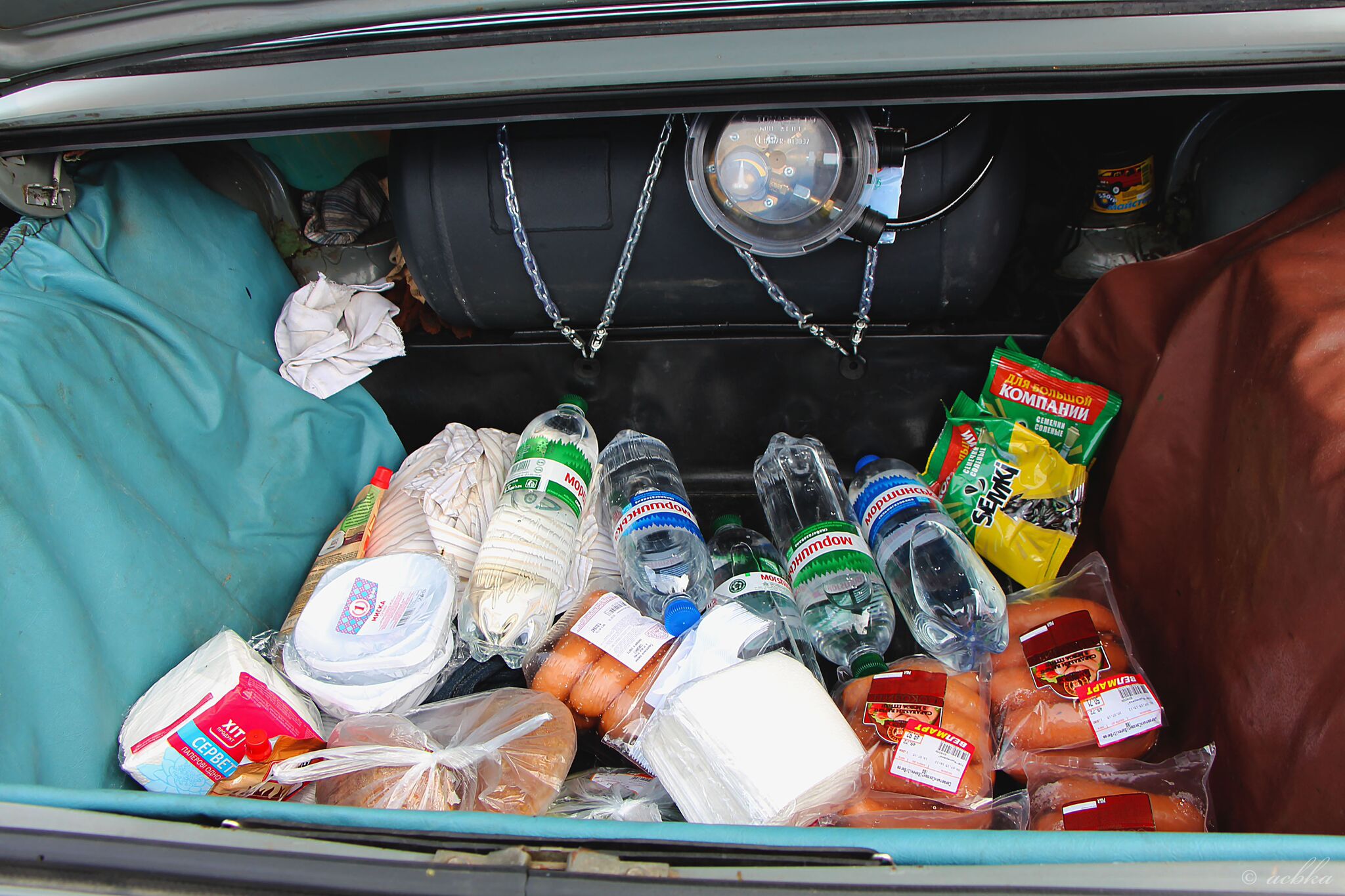

Realization 13 Скарга Опубліковано: 24 березня 2017 Привет,вот тоже думаю воткнуть гбо. Подскажите как зимой с расходом,говорят у кого и до 20 литров доходит. Мол зима не выгодно,но в теплое время то экономней кататься. Единственное,баллон этот,у меня там саб на все место(( вообще потом в багажник ничего не положишь Поділитися повідомленням Посилання на повідомлення Поділитися на інших сайтах
All!@nce 372 Скарга Опубліковано: 24 березня 2017 Привет,вот тоже думаю воткнуть гбо. Подскажите как зимой с расходом,говорят у кого и до 20 литров доходит. Мол зима не выгодно,но в теплое время то экономней кататься. Единственное,баллон этот,у меня там саб на все место(( вообще потом в багажник ничего не положишь У меня зимой был расход газа почти такой же, может +0,5л. Минус только в том что зимой нужно заводится и греться на бензе, и если ездить по городу на короткие расстояния с долгими остановками тогда экономия вроде и есть но совсем не такая как летом. Саба проще возить в самом багажнике, а не на полке. Тогда будет возможность его отключения и извлечения при необходимости. Мне к примеру установка ГБО никак не повлияла на свободное пространство. Запчасти которые раньше возил на полке - пораспихались по багажнике. Поділитися повідомленням Посилання на повідомлення Поділитися на інших сайтах
WAZ 300 Скарга Опубліковано: 24 березня 2017 Привет,вот тоже думаю воткнуть гбо. Подскажите как зимой с расходом,говорят у кого и до 20 литров доходит. Мол зима не выгодно,но в теплое время то экономней кататься. Единственное,баллон этот,у меня там саб на все место(( вообще потом в багажник ничего не положишь Зима или лето расход не меняется. Может быть на литр больше не более (если греть на гбо) А так всегда стабильно трасса 8-9, город 10-12 Поділитися повідомленням Посилання на повідомлення Поділитися на інших сайтах
alex_zp 109 Скарга Опубліковано: 24 березня 2017 Привет,вот тоже думаю воткнуть гбо. Подскажите как зимой с расходом,говорят у кого и до 20 литров доходит. Мол зима не выгодно,но в теплое время то экономней кататься. Единственное,баллон этот,у меня там саб на все место(( вообще потом в багажник ничего не положишь Нормальный расход зимой, почти от летнего не отличается, Единственное, что больше бензина на прогрев уходит. Как раз в этом году в лютые морозы (-15) засекал по городу за 2 недели поездок на работу за 400км спалил 40л газа и 10л бензина средний 12,5л/100км. Но собственно газ выгоден если ездить на большие расстояния (мне 15км до работы), а если тебе 5км, то расход будет 50% бенза 50%газа. Кум в небольшом городке живёт, так ему там 3км ехать...говорит по месту получается только на бензине ездить, как куда далеко ехать, то уже на газу. Какраз в класике хорошо балон на полку стаёт... плохо что саб Поділитися повідомленням Посилання на повідомлення Поділитися на інших сайтах
Creativ4eg 1 045 Скарга Опубліковано: 24 березня 2017 говорят у кого и до 20 литров доходит. это у кого такой расход то? больше 11 никогда не было даже в самый лютый мороз. Поділитися повідомленням Посилання на повідомлення Поділитися на інших сайтах
zootechnik 811 Скарга Опубліковано: 24 березня 2017 так ему там 3км ехать ну мажоры , пешком 20 минут Единственное,баллон этот,у меня там саб на все место если принципиально нужен саб именно там на полке - ввари дно от 2108-2109 и положи туда тор. У меня даже с прогревами на газу до -5 расход больше 12 не подымался, а так в среднем за эту зиму был 10-11 Поділитися повідомленням Посилання на повідомлення Поділитися на інших сайтах
