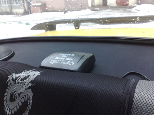

Давно мечтал что-то придумать с обдувом и обогревом заднего стекла. Достало уже лед в салоне с окон збивать, а летом перегар тряпками протирать через каждые 10 минут. Менять стекло с обогревом можно, но пока оставил как самый запасной вариант. Сегодня нашёл на рынке автомобильный фен для заднего стекла. Включается в прикуриватель, на нем переключатель 3 положения, выкл, горячий, холодный.
Дует хорошо, быстро нагревается.
Что непонравился, провода недостают до прикуривателя, буду вечером удлинять. И при включение в прикуриватель електронный датчик оборотов начинает дуреть и неправельно показывать обороты. Возможно от того что этот электронный датчик я тоже подсоединил к прикуривателю. Горячий режим хорошо кушает электричество, на 1,5-2В. напряжение падает в сети. Пока холодно буду использовать от прикуривателя.

датчик оборотов- это другой девайс - дополнительный тахометр/вольтметр, так когда этот фен рядом с датчиком, он херню показывает. Вот вечером удлинил провода чтоб доставало до заднего стекла, помех не было и вольтметр показывал меньше падения напряжения при включение фена (странно).
Холодный можно летом использовать чтоб убирать запотевание, если нет обогрева меньше потребляется энергии. Да и Зимой можно нагреть и переключить на холодный, он какое-то время будет еще дуть теплым воздухом.
Устройство хорошее, но конечно не золотая палочка, за секунду все стекло не разморозит, но уже как то легче и проще чем менять стекло. Также из негатива - маленькая зона направленного потока, по хорошему нужно 2 ставить. Но это уже моя старушка не выдержит.

Устройством вполне доволен. Конечно полностью стекло не остается чистое, но средняя его часть - 50 см. чистое. Возможно, если его направить под углом, будет больше зона обдува. Можно еще зделать по углам пару дырок, чтоб дуло по углам стекла. Вот 2 таких бы хорошо обдували бы и размараживали все стекло. По нагрузке хорошо сажает напряжение в сети вместе с ближним светом на холостых. Без ближнего света - 13,6 В. в сети при родной генке.
По температуре на выходе, замерить точно не удалось. Градусник показал 25 градусов, на улице -10. Но это очень относительно.
По крайней мере, если буду менять стекло, то проводку я уже подготовил :)
добавил третью кнопку на панели, в среднем положение просто вентилятор крутит в крайнем вентилятор с теном в фене.
