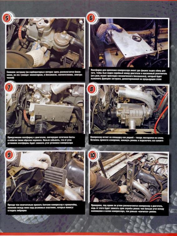

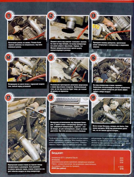

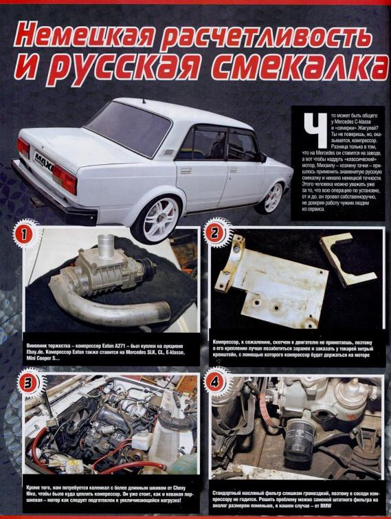

Valek-Yalta 3 Скарга Опубліковано: 31 січня 2010 работает от ремня,думаю можно ли такую замутить на карбюраторный двигатель http://www.atomic-dm.ru/?p=243" rel="external">Посилання Поділитися повідомленням Посилання на повідомлення Поділитися на інших сайтах
