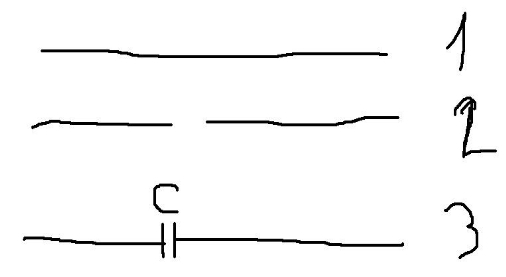

Jammm 113 Скарга Опубліковано: 19 лютого 2011 Народ, аналогичная проблема, все понял, кроме как установки конденсатора. Не совсем пойму что значит в разрез провода.. есть у кого фото установленного конденсатора? Выложите плиз Поділитися повідомленням Посилання на повідомлення Поділитися на інших сайтах
-NIkki- 1 Скарга Опубліковано: 19 лютого 2011 Народ, аналогичная проблема,все понял, кроме как установки конденсатора. Не совсем пойму что значит в разрез провода.. есть у кого фото установленного конденсатора? Выложите плиз 1 целый провод 2 разрезанный провод 3 Провод с кондёром в разрезе С - кондёр Поділитися повідомленням Посилання на повідомлення Поділитися на інших сайтах

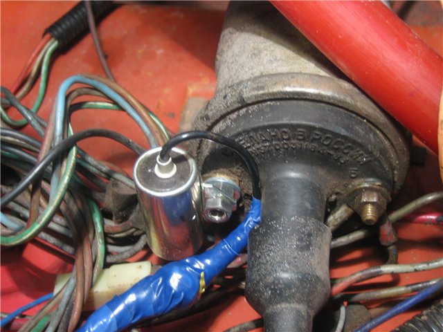

-NIkki- 1 Скарга Опубліковано: 19 лютого 2011 (змінено) извини холодно идти фоткать... вот нашёл у нас на форуме: Добрый уэчэр! Говорит и показывает Retrolover. Для того, чтоб подружить родной тахометр, с новомодным БСЗ, был подготовлен конденсатор на 0,1 мкФ, 250В Он был установлен в разрез коричневого провода тахометра. на разъем "1" Змінено 19 лютого 2011 користувачем -NIkki- Поділитися повідомленням Посилання на повідомлення Поділитися на інших сайтах
Jammm 113 Скарга Опубліковано: 19 лютого 2011 1 целый провод2 разрезанный провод 3 Провод с кондёром в разрезе С - кондёр Спасибо я не тормоз, я просто щепетильный Вот нашел фото конденсатора, и если я правильно понял, то разрезанный провод я прикручиваю к проводку на конденсаторе, а второй кусок разрезанного провода к ушку на корпусе боченка конденсатора... и все это дело должно висеть в воздухе? так? Поділитися повідомленням Посилання на повідомлення Поділитися на інших сайтах
-NIkki- 1 Скарга Опубліковано: 19 лютого 2011 можно на "воздухе"(в подвешенном состоянии) а можешь,если хочешь сделай так: Поділитися повідомленням Посилання на повідомлення Поділитися на інших сайтах
Jammm 113 Скарга Опубліковано: 19 лютого 2011 можно на "воздухе"(в подвешенном состоянии) а можешь,если хочешь сделай так: Спасибо огромное!!! Поділитися повідомленням Посилання на повідомлення Поділитися на інших сайтах

Миха vaz 1 Скарга Опубліковано: 7 серпня 2012 можно на "воздухе"(в подвешенном состоянии) а можешь,если хочешь сделай так: сдела так как на фото все сразу заработало !!! Поділитися повідомленням Посилання на повідомлення Поділитися на інших сайтах
