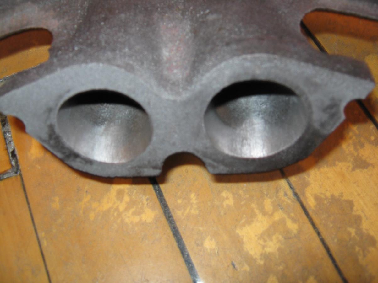

вот моя, каналы впуск 35,2мм ы выпуск 33,5мм, как видишь на фото каналы равномерно расточены...

А кто сказал что у меня не равномерно расточены?:))))) Сколько такая расточка стоила если не секрет? И зачем делали такие каналы если они диаметром седел ограничиваються?

во-первых: ты прав расточены равномерно, но я поправлю себя, у меня равномерные края вокруг каналов(впуск),а на счет каналов выпуск дик там хватит края чтобы газы не секли.
во-вторых: я не верю в теорию про ограничивание седлами.
в-третих: точил сам( но до этого начитался кучу литературы и выслушал многих мастеров, прежде чем приступить к расточке)

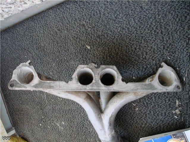

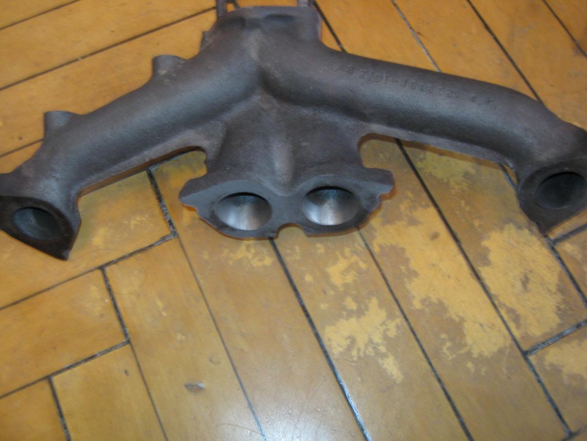

канал должен идти конусом: от седла расширяться,так что каналы на выходе из головы должны быть в идеале больше,это да,но смысл канала 37 на выходе гбц,если дальше идет коллектор на 34?именно коллектор на монокарбе ограничивает диаметры каналов
Конечно ограничивает) поэтому имеет смысл пилить коллектор, дабы избежать" пресловутой ступеньки", будь то обычный коллектор, паук 4-1 или 4-2-1. Максимально подгоняем коллектор под выпускные каналы и 37мм выпуск уже работает:)
я что-то путаю?речь идет о впуске;)
в первом посте написано впуск 37-вот я и говорю-какой смысл делать 37 мм впуск в голове,когда сразу идет коллектор 34?
Впуск 34 дальше 37, идет от меньшего к большему, ступеньки нет, все в порядке. Смысл есть во всем. Если так рассуждать то может вообще ничего не делать?
седло 34, выход из головы 37, впускной коллектор - опять 34 - сдесь нет ступеньки?

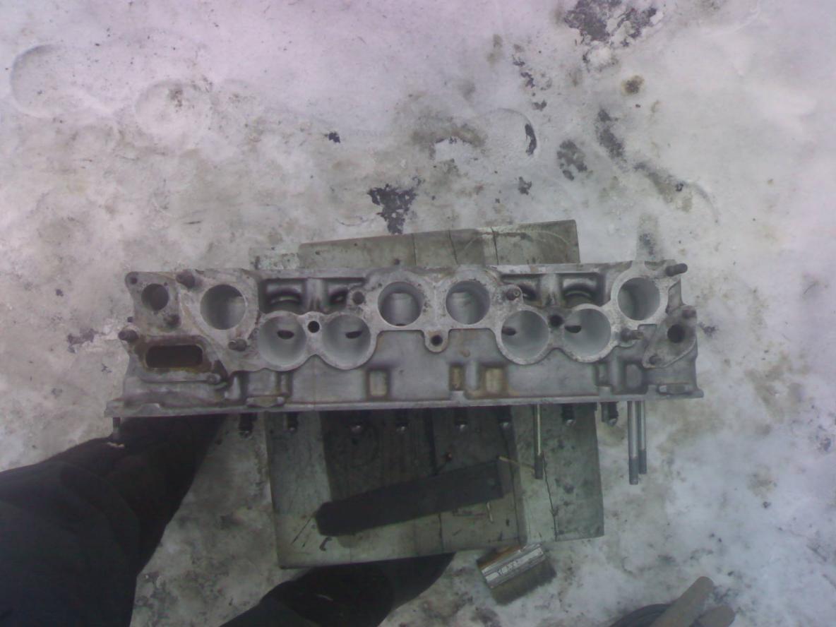

И вопрос для чего на фото так просажены седла? ГБЦ планировалось торцевать в 2,5-3мм? Или что?
