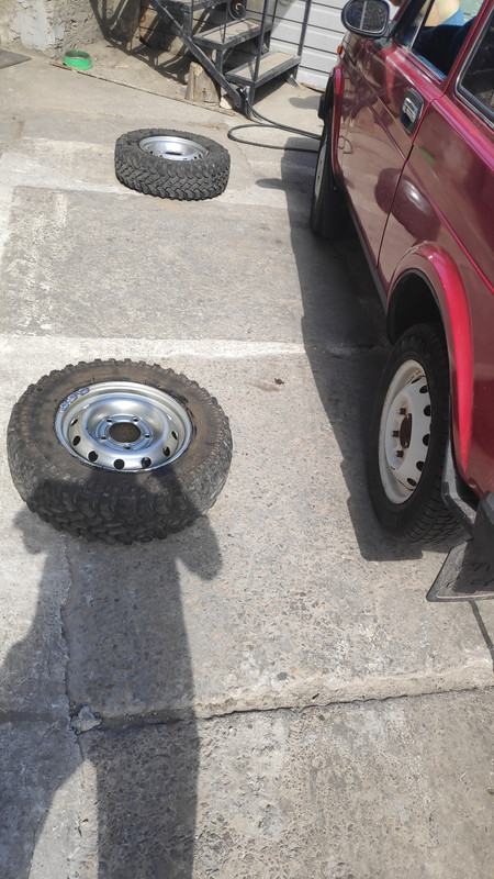

NeoN4ik87 131 Скарга Опубліковано: 20 червня 2020 Получил сегодня дисочки, ну и бегом собирать колесики 1 zootechnik відреагував на це Поділитися повідомленням Посилання на повідомлення Поділитися на інших сайтах
golden88 662 Скарга Опубліковано: 20 червня 2020 Вот теперь колеса жирные))) Как впечатления? Тестил? Поділитися повідомленням Посилання на повідомлення Поділитися на інших сайтах
NeoN4ik87 131 Скарга Опубліковано: 20 червня 2020 Вот теперь колеса жирные))) Как впечатления? Тестил?По грязи ещё нет, а так по городу вроде немножко лучше на плохой дороге Поділитися повідомленням Посилання на повідомлення Поділитися на інших сайтах

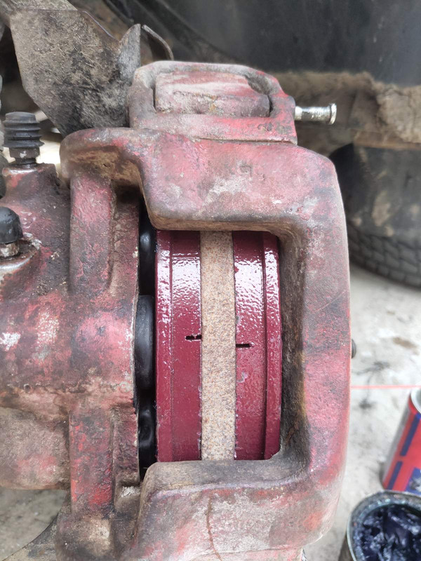

NeoN4ik87 131 Скарга Опубліковано: 20 червня 2020 Ещё седня пока ждал диски поменял передние колодки Поділитися повідомленням Посилання на повідомлення Поділитися на інших сайтах
nightwolff 884 Скарга Опубліковано: 20 червня 2020 Зачем колодки покрасил?))) Поділитися повідомленням Посилання на повідомлення Поділитися на інших сайтах
NeoN4ik87 131 Скарга Опубліковано: 20 червня 2020 Зачем колодки покрасил?)))Они такие и были) Поділитися повідомленням Посилання на повідомлення Поділитися на інших сайтах

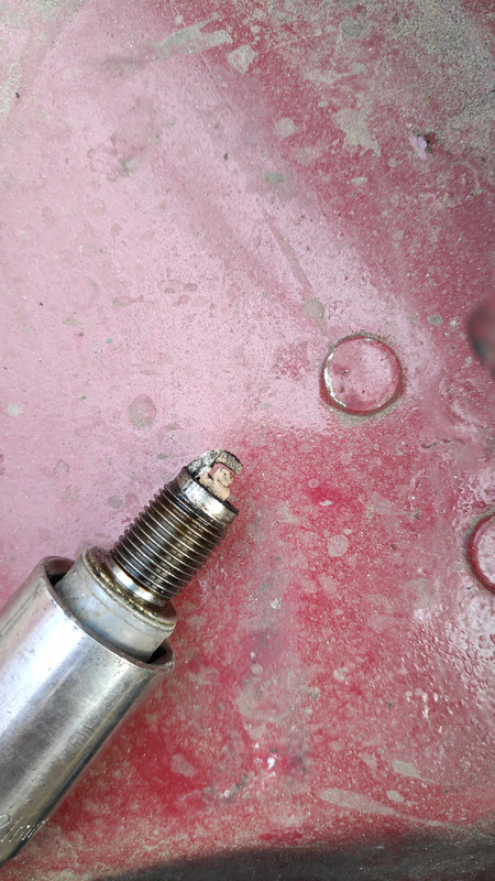

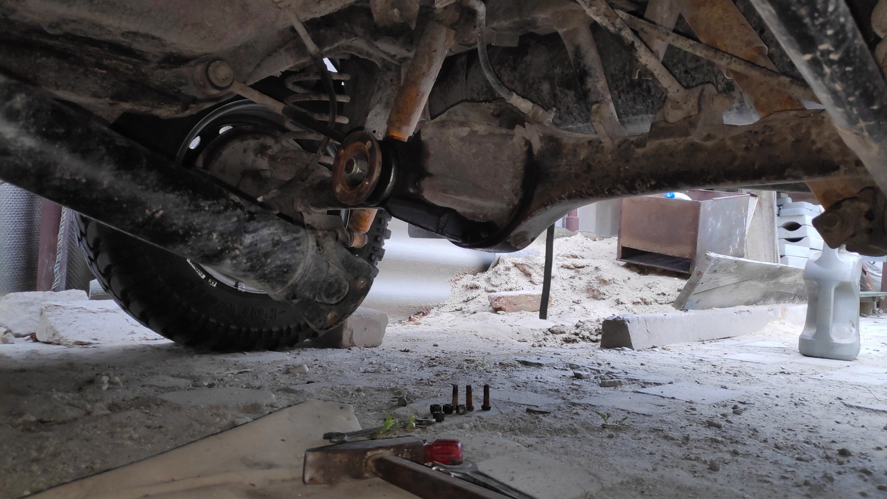

NeoN4ik87 131 Скарга Опубліковано: 24 червня 2020 Вчера заехал к газовщику настроил гбо, очень бедная смесь на газу была, так же заменил сальник хвостовика редуктора заднего моста. Поділитися повідомленням Посилання на повідомлення Поділитися на інших сайтах

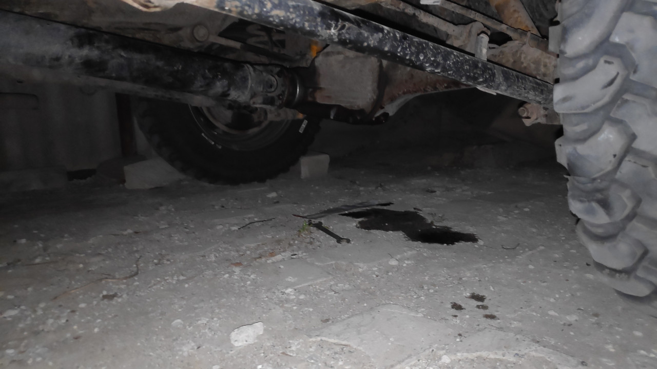

alex_zp 109 Скарга Опубліковано: 24 червня 2020 По сальнику хвостовика там ничего после его замены регулировать не надо? Заметил на скоолько оборотов закручено и закрутил так же? У меня подтекает слегка. Пока еще не лез туда... Поділитися повідомленням Посилання на повідомлення Поділитися на інших сайтах
NeoN4ik87 131 Скарга Опубліковано: 24 червня 2020 По сальнику хвостовика там ничего после его замены регулировать не надо? Заметил на скоолько оборотов закручено и закрутил так же? У меня подтекает слегка. Пока еще не лез туда...Надо затягивать с нужным усилием 12-26 кгсм, соответственно и регулируется зазор в подшипниках хвостовика, иногда приходится менять распорную втулку, я купил, но не менял Поділитися повідомленням Посилання на повідомлення Поділитися на інших сайтах
NeoN4ik87 131 Скарга Опубліковано: 29 червня 2020 Почти 700 км на ниве? Не вопрос, вопрос в том что треть этого пути дороги небыло от слова совсем) 1 alligato відреагував на це Поділитися повідомленням Посилання на повідомлення Поділитися на інших сайтах
w-126 634 Скарга Опубліковано: 29 червня 2020 очень бедная смесь на газу была Да , по топливу бедная ( все таки ближе к нормальной - все таки газ) , а вот по маслу - очень богатая. Как минимум, сальникам клапанов хана. иногда приходится менять распорную втулку, Ну так не бывает. Втулка меняется каждый раз , когда ослабляется гайка хвостовика. Все остальные работы от лукавого и впоследствии вылезают в виде замены пары. Поділитися повідомленням Посилання на повідомлення Поділитися на інших сайтах
NeoN4ik87 131 Скарга Опубліковано: 29 червня 2020 очень бедная смесь на газу былаДа , по топливу бедная ( все таки ближе к нормальной - все таки газ) , а вот по маслу - очень богатая.Как минимум, сальникам клапанов хана. иногда приходится менять распорную втулку, Ну так не бывает. Втулка меняется каждый раз , когда ослабляется гайка хвостовика. Все остальные работы от лукавого и впоследствии вылезают в виде замены пары. Это редуктор снимать надо и полностью разбирать Поділитися повідомленням Посилання на повідомлення Поділитися на інших сайтах
