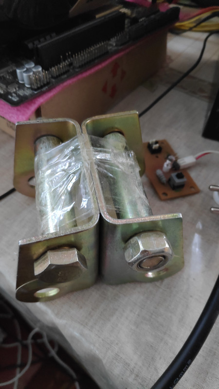

NeoN4ik87 131 Скарга Опубліковано: 30 травня 2020 Купил проставки для переноса нижнего крепления аммортизатора Поділитися повідомленням Посилання на повідомлення Поділитися на інших сайтах
golden88 662 Скарга Опубліковано: 31 травня 2020 Лифт мало что дает кроме внешнего вида. Все равно всегда на мосту или передней защите висишь... Добавляется только возможность переворота и ухудшения управляемости. Поділитися повідомленням Посилання на повідомлення Поділитися на інших сайтах

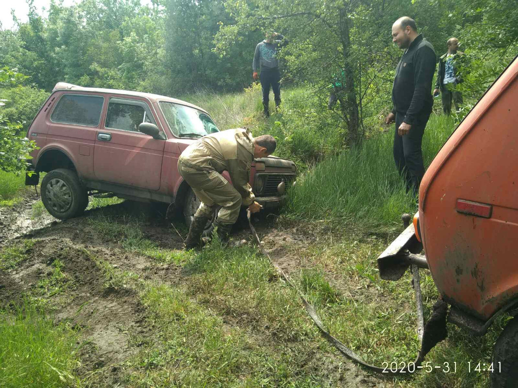

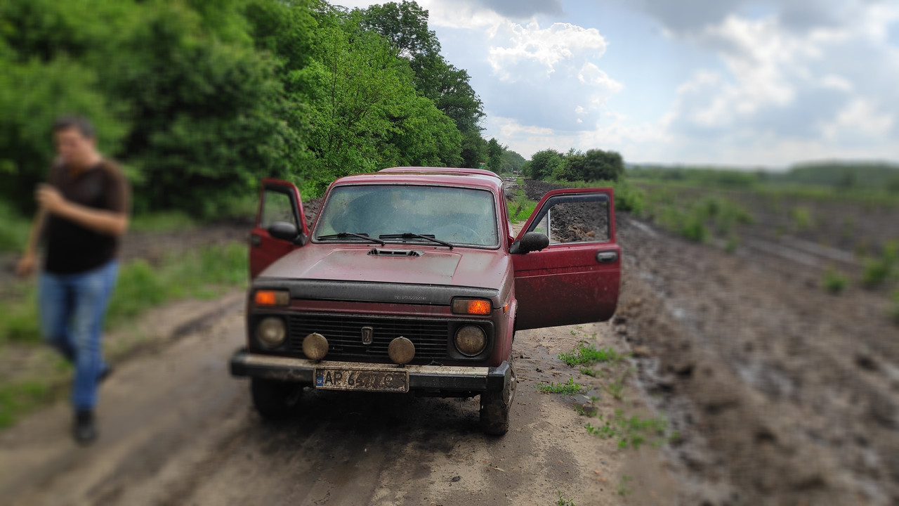

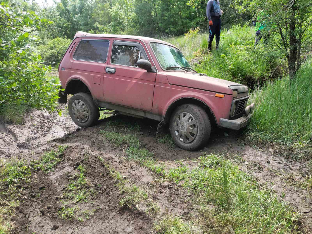

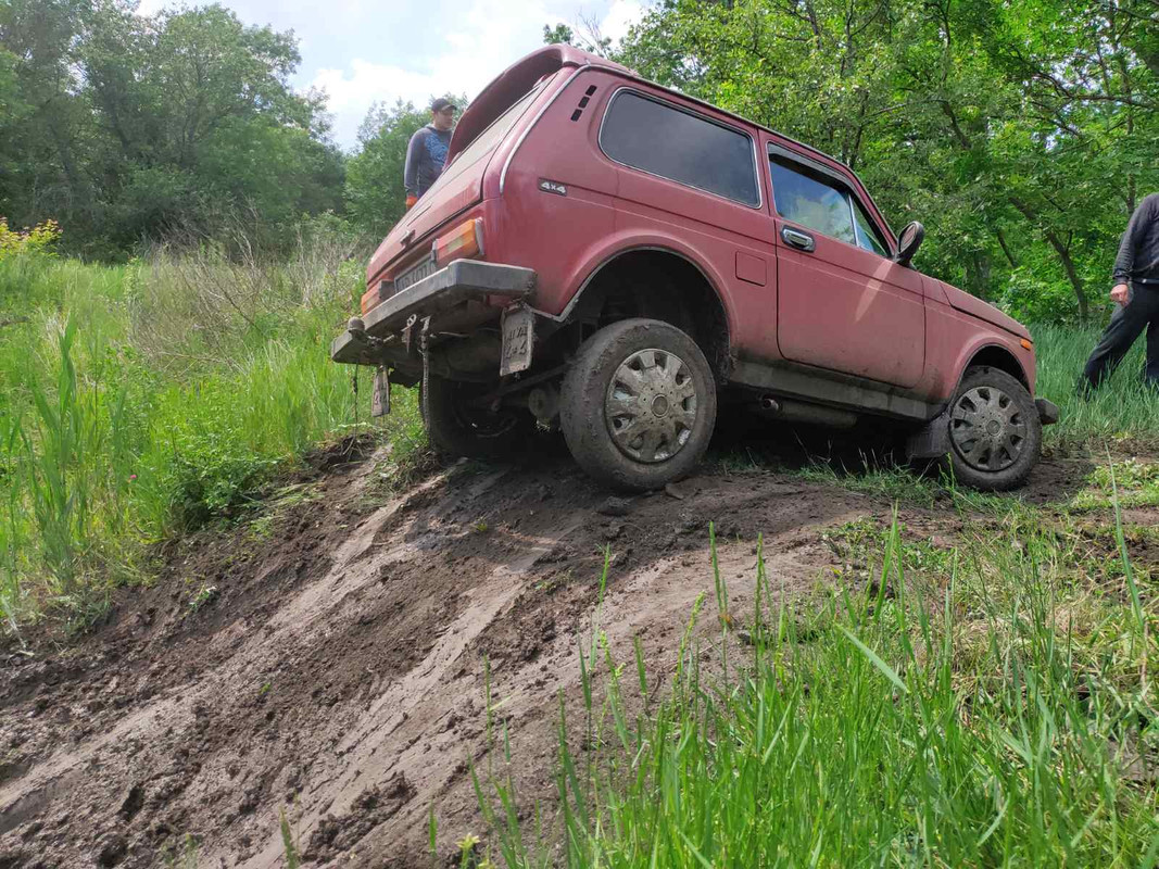

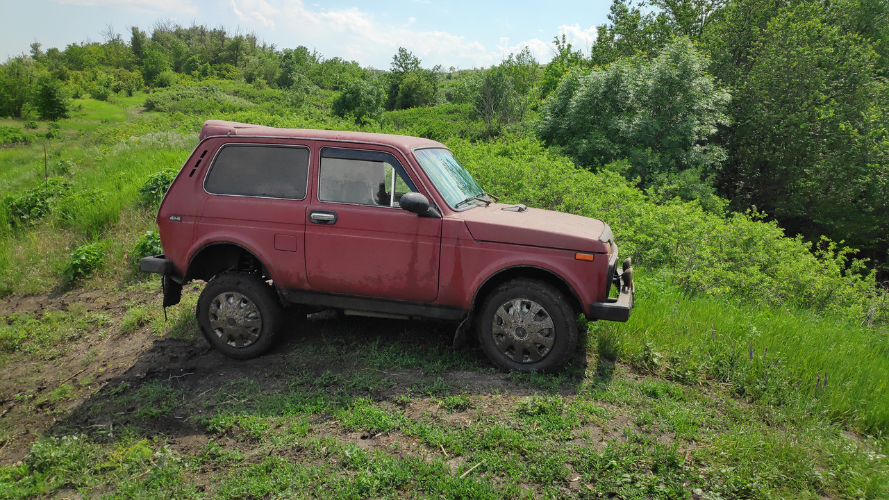

NeoN4ik87 131 Скарга Опубліковано: 31 травня 2020 Прокатились сегодня по жосскому. Было куча говна и грязи))) Поділитися повідомленням Посилання на повідомлення Поділитися на інших сайтах

Интервент 1 219 Скарга Опубліковано: 31 травня 2020 Резина какая? Поділитися повідомленням Посилання на повідомлення Поділитися на інших сайтах
NeoN4ik87 131 Скарга Опубліковано: 1 червня 2020 Резина какая?Кама-232, всесезонка) Поділитися повідомленням Посилання на повідомлення Поділитися на інших сайтах
DENIS_BER 92 Скарга Опубліковано: 1 червня 2020 Вам нужно с собой Дастера брать, чтобы он вас вытягивал )) Поділитися повідомленням Посилання на повідомлення Поділитися на інших сайтах
NeoN4ik87 131 Скарга Опубліковано: 1 червня 2020 Вам нужно с собой Дастера брать, чтобы он вас вытягивал ))С нами были Паджеро спорт, патрул, и гранчироки Поділитися повідомленням Посилання на повідомлення Поділитися на інших сайтах
golden88 662 Скарга Опубліковано: 1 червня 2020 Кама-232В болоте бесполезна. С нами были Паджеро спорт, патрул, и гранчирокине стоит считать что это боги офроуда. У нивы есть большое преимущество перед вышеназванными машинами - она офигенно выезжает на подьемы по сравнению с ними! Но есть и минус по сравнении с ними - меньше хода подвески. Ниву постоянно по диагонали вывешивает. Был у меня Грейт Вол сейф после нивы. Китайская копия тойоты форанер 130. Хода подвески там просто огромные, ниодним домкратом не мог поднять под кузов, только под мосты. Так вот на нем я никогда по диагонали не сидел. На заднем приводе проезжал там где нива с трудом на полном проходила. Но на подьемы это был просто бегемот. Даже близко не выезжал так как нива. Поділитися повідомленням Посилання на повідомлення Поділитися на інших сайтах

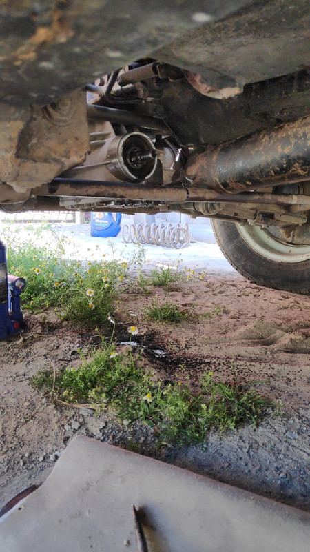

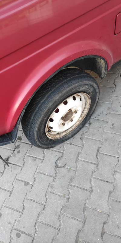

NeoN4ik87 131 Скарга Опубліковано: 2 червня 2020 После работы заехал к модному шиномонтажье, поправил колесо итого дырка и сосок под замену, разулось потому что безкамерка стоит на камерных дисках...... Поділитися повідомленням Посилання на повідомлення Поділитися на інших сайтах
NeoN4ik87 131 Скарга Опубліковано: 4 червня 2020 Провел сегодня ревизию передней подвески, искал почему тянет влево машину, суппорт подклинивает... А так же всем пыльниками на шаровых пришел конец, подтекает сальник хвостовика переднего редуктора и подушкам раздатки тоже уже снится пушной зверёк. Заказал запчасти, на выходных буду менять, так же хочу в субботу к газовщику попасть, эта экономия-неокономия мне нифига не нравится Кстате по поводу КПП - полонез всетаки 1 Madyar відреагував на це Поділитися повідомленням Посилання на повідомлення Поділитися на інших сайтах

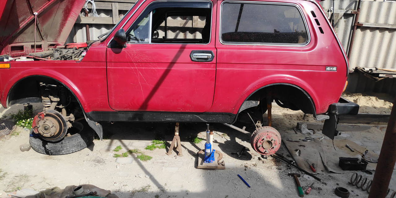

NeoN4ik87 131 Скарга Опубліковано: 6 червня 2020 Сегодня целый день прозанимался с машиной, перебрал заднюю подвеску, поменял тягу панару и обе короткие реактивные тяги, стояли квадратные уебища на восмерашных сайлентах, также почистил подклинивавший левый суппорт, поменял сальник хвостовика переднего моста, и масло в нем поменял. Так же сделал ручник - выскочил трос на последних покатушках.... Убрал лифтовые пружины и поставил сток 3 golden88, menshiy та optimus prime відреагували на це Поділитися повідомленням Посилання на повідомлення Поділитися на інших сайтах
