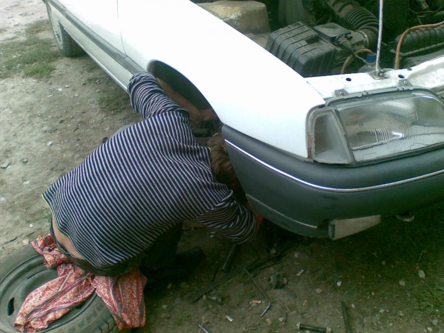

Задочок 1 Скарга Опубліковано: 21 жовтня 2010 MORDA,ЭЭээ..ты чего без подстраховки работаешь? Колеса хоть под машину подставляй! Поділитися повідомленням Посилання на повідомлення Поділитися на інших сайтах

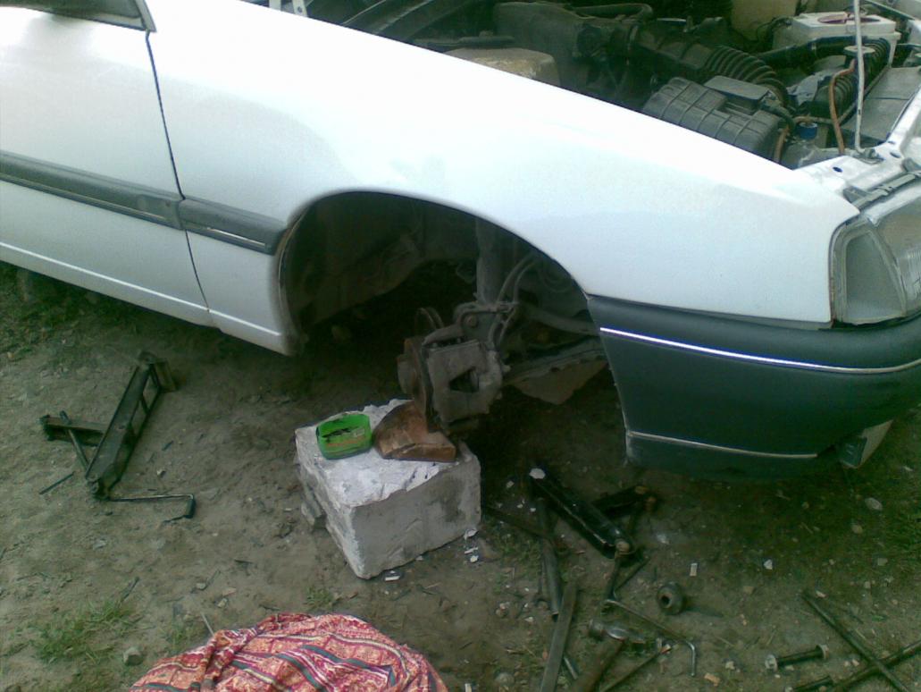

MORDA 17 Скарга Опубліковано: 21 жовтня 2010 guf, все окей. под моторной балкой подложено брусков. на фото под нижним рычагом чуть видно. А под ступицу подставлено для того, чтобы стойка не "выстрелила" под нажимом пружины а также, дабы палец шаровой опоры можно было вынуть из ступицы, ибо ход рычага к земле огрнаничен, и тогда фиг снимешь,ибо стойка разжимается. На фото стойка закреплена только сверху, шаровая опора отсоединена, а на фото я епусь со снятием нижнего рычага для замены переднего сайлентблока. Поділитися повідомленням Посилання на повідомлення Поділитися на інших сайтах
