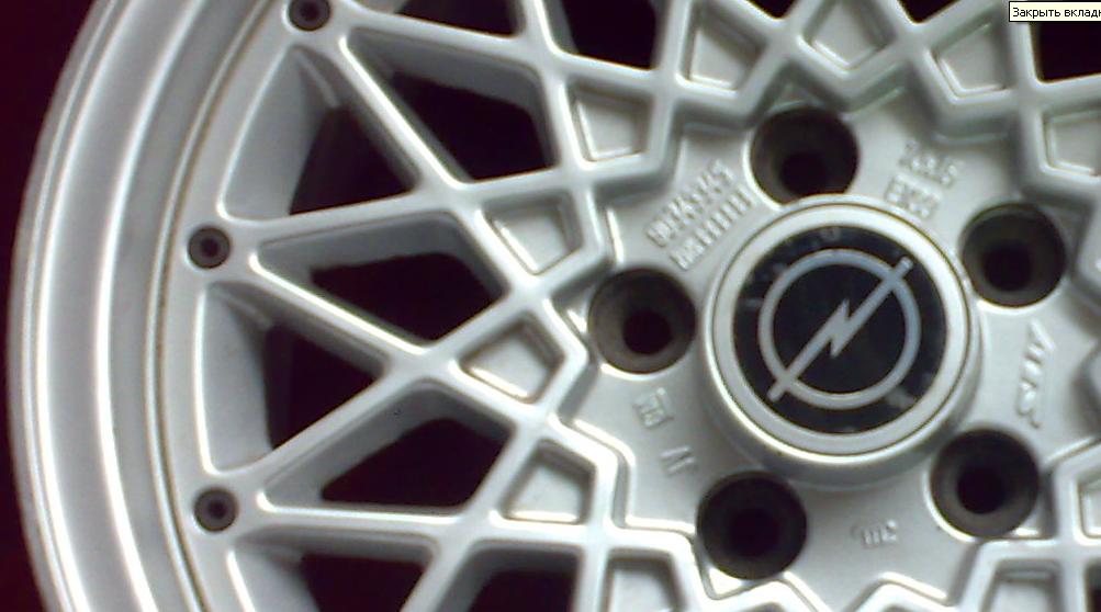

NeoN4ik 1 Скарга Опубліковано: 28 жовтня 2010 MORDA, скоко денех? 15"? Поділитися повідомленням Посилання на повідомлення Поділитися на інших сайтах
MORDA 17 Скарга Опубліковано: 28 жовтня 2010 Данные продавца оригинал GM производитель ATS et 35 psd 5/110 r15 7j цена 1600 грн Мое предложение1 350 и они уехали? Продано Поділитися повідомленням Посилання на повідомлення Поділитися на інших сайтах
Jemen 32 Скарга Опубліковано: 28 жовтня 2010 цена - шара, диски ориджинал, шли на омежках CD и диамантах. У меня на диаманте были точь в точь. Это наверное самый удачный дизайн для Омеги))) Поділитися повідомленням Посилання на повідомлення Поділитися на інших сайтах
MORDA 17 Скарга Опубліковано: 28 жовтня 2010 (змінено) Jemen,ага, именно! Поэтомому выбор пал именно на эти. отцу на ДР подарок. Всей семьей скинулись, отец давно хотел пятнашки литые. Руки чешутся померять их на машину.. но весна еще не скоро.. Змінено 28 жовтня 2010 користувачем yurecgod Поділитися повідомленням Посилання на повідомлення Поділитися на інших сайтах
DENIS_BER 92 Скарга Опубліковано: 29 жовтня 2010 обновка. Приехал на новую почту, увидел вживую - кончил. )) Ты, знаешь, глянул на фотки и тоже кончил Очень классные диски!!! Поділитися повідомленням Посилання на повідомлення Поділитися на інших сайтах
MORDA 17 Скарга Опубліковано: 29 жовтня 2010 DENIS_BER, фото это полная чушь, в жиую это мего для омеги Поділитися повідомленням Посилання на повідомлення Поділитися на інших сайтах
WAZ 300 Скарга Опубліковано: 29 жовтня 2010 Диски супер, Паутинка ето чтото им бы полочку побольше и был бы секас)) Сам неровно дышу к дискам бмв е30 и некоторые альфаромеовские естественно паутинку)) Поділитися повідомленням Посилання на повідомлення Поділитися на інших сайтах
