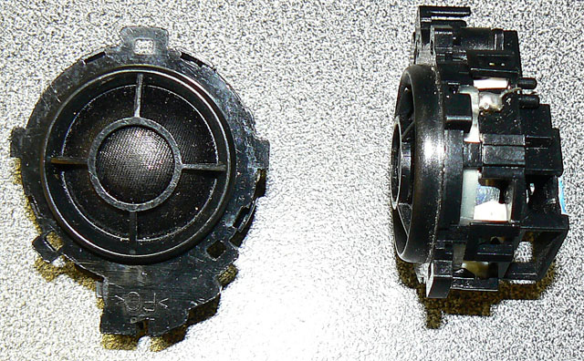

StarCat 1 Скарга Опубліковано: 26 серпня 2010 (змінено) в кикпанели поставить мидрейндж из набора Kicx KH 6.2 а откуда там мидрейнж взялся? это же на сколько я помню двухполосная система и мид там играет едва ли не ниже чем в Hertz DSK 165.1 Кстати вспомнил про копеечные пищалки филипс Многие их очень хвалят. Сам я их не слышал, но зато слышал много доброго про них. Пищалки Philips Made in Ukraine, что, собственно, на них и написано. Ставятся в штатные места автомобилей VW, Skoda, Audi. На рынке знают, что это такое. Стоят рублей 200 — 300. Шелковый купол за эти деньги — просто подарок. Переигрывают большинство пищалок компонентной акустики стоимостью до 200 у.е. Змінено 26 серпня 2010 користувачем StarCat Поділитися повідомленням Посилання на повідомлення Поділитися на інших сайтах
gangster 1 Скарга Опубліковано: 26 серпня 2010 эти пищи фиг найдешь, рынок лопатил не раз(наш) да и в Киеве товарищи не смогли найти Поділитися повідомленням Посилання на повідомлення Поділитися на інших сайтах
StarCat 1 Скарга Опубліковано: 26 серпня 2010 эти пищи фиг найдешь, рынок лопатил не раз(наш) да и в Киеве товарищи не смогли найти Как вариант найти донора Поділитися повідомленням Посилання на повідомлення Поділитися на інших сайтах
gangster 1 Скарга Опубліковано: 26 серпня 2010 по разборкам(у себя) ходил-не шибко там шкод, хотя как вариант копнуть фабию и пассата Поділитися повідомленням Посилання на повідомлення Поділитися на інших сайтах
boris 1 Скарга Опубліковано: 27 серпня 2010 (змінено) В Одессе были замечены Только с ними повозится немного надо. Змінено 27 серпня 2010 користувачем boris Поділитися повідомленням Посилання на повідомлення Поділитися на інших сайтах

DRiV3R 3 Скарга Опубліковано: 28 серпня 2010 (змінено) Stalker-3, цена кусючая.... Кста тут мне на гамнитоле сказали что надо динамиком вверх ставить, так в принципе и объем чуть больше выходит, но красивее все же с наклонной стенкой... вощем прикинул эскиз "прямого" ящика: " rel="external">Посилання Объем чистых 14,6 л. ЗЫ: Я так понял вот эти пищалки, делались где-то в закарпатье для фольксвагенов: "Philips 6Q0 035 411L 4 Ohm 25w 92dB 3000-20000 Hz Неодимовый шелковый купольный твитер с охлаждением/демпфированием ФМЖ (ферромагнитной жидкостью). Твитер имеет встроенный кроссовер 1 порядка (конденсатор 4.7uF). При подключении к выходу ВЧ-секции кроссовера,рассчитанного на на нагрузку Z=8 Ohm рекомендуется заменить конденсатор резистором 3,3-3,9 Ohm /10W." В России можно заказать по 10$. Попробую найти в Донецке. Змінено 28 серпня 2010 користувачем DRiV3R Поділитися повідомленням Посилання на повідомлення Поділитися на інших сайтах
