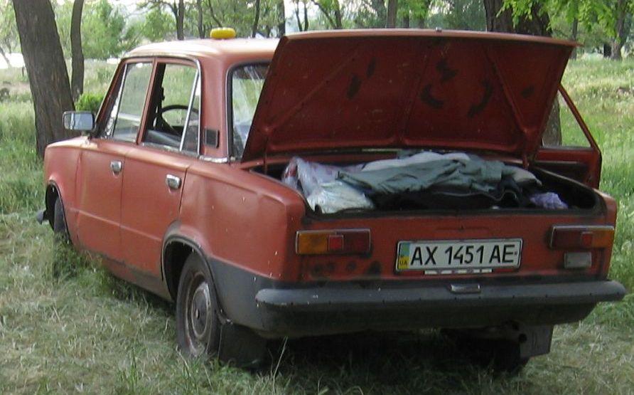

максиm 1 Скарга Опубліковано: 1 грудня 2010 Куплена в 1996 году батей за 1000 баксов,год выпуска 1979. Состояние кузова было терпимое,а двига плачебное расход 76 бенза больше 10л на сотьню,а масла 1л на туже сотьню км. п.н овошь ещё тот)) Через месяц после покупки был сделан полный капримонт двига как выяснилось что не первый и не второй. Было заменено всё что шивелиться. Бензин стал 93.Короче ожила и поехала как следует! Отездила 11лет и 75000км никаких проблем )),но кузову пришол пипец(. в 2008г на полный капремонт кузова и всего остального почти на 2года неспешного ремонта.... Выехали в мае 2010. немного фото: Старее не нашол)_ Посилання Поділитися повідомленням Посилання на повідомлення Поділитися на інших сайтах
mustangXXX 1 Скарга Опубліковано: 1 грудня 2010 давай по новее, чтобы можно было с чем сравнивать...))) Поділитися повідомленням Посилання на повідомлення Поділитися на інших сайтах

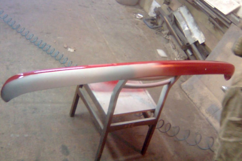

Andrew 59 Скарга Опубліковано: 1 грудня 2010 Абалденно покрашена!Давай фото салона! Поділитися повідомленням Посилання на повідомлення Поділитися на інших сайтах
максиm 1 Скарга Опубліковано: 1 грудня 2010 красить стоковые бампера ??? Оригинально Ну я думаю не плохо смотрица с покрашеными.Просто родного хрома на них уже не было! Бампера разрезались и подгонялись по длине -1.5 см и по ширене -1гдето ,чтобы плотненько по машинке сели ). Поділитися повідомленням Посилання на повідомлення Поділитися на інших сайтах
mustangXXX 1 Скарга Опубліковано: 1 грудня 2010 Бампера разрезались и подгонялись по длине -1.5 см и по ширене -1гдето ,чтобы плотненько по машинке сели ). за это респект... ЗЫ красиво покрашена...и вобще автомобиль гуд))).. Поділитися повідомленням Посилання на повідомлення Поділитися на інших сайтах

knyaz 13 Скарга Опубліковано: 1 грудня 2010 максиm, эх вернуть бы машинке хром!!! А то как то дверные ручки так одиноко и сиротливо смотрятся на общем фоне авто. Да и крашеные бампера скоро облезут. А так машина МЕГО!!! Поділитися повідомленням Посилання на повідомлення Поділитися на інших сайтах
максиm 1 Скарга Опубліковано: 1 грудня 2010 Бамперок красил) Поділитися повідомленням Посилання на повідомлення Поділитися на інших сайтах
максиm 1 Скарга Опубліковано: 1 грудня 2010 максиm, эх вернуть бы машинке хром!!! А то как то дверные ручки так одиноко и сиротливо смотрятся на общем фоне авто. Да и крашеные бампера скоро облезут. А так машина МЕГО!!! Чего это они должны облезть? Поділитися повідомленням Посилання на повідомлення Поділитися на інших сайтах
knyaz 13 Скарга Опубліковано: 1 грудня 2010 Чего это они должны облезть? Как правило у краски плохая адгезия с хромом, тоесть прилипаемость. И современем она лущится и отпадает. Поділитися повідомленням Посилання на повідомлення Поділитися на інших сайтах
максиm 1 Скарга Опубліковано: 1 грудня 2010 Как правило у краски плохая адгезия с хромом, тоесть прилипаемость. И современем она лущится и отпадает. Предварительно хром был уделён ПОЛНОСТЬЮ болгаркой)).Потом зачистка,шпаклевка (делаем ровненько),грунт опять шпакля ,ипять грунт и потом красил!) Так что не облущится и не отпадает. Поділитися повідомленням Посилання на повідомлення Поділитися на інших сайтах

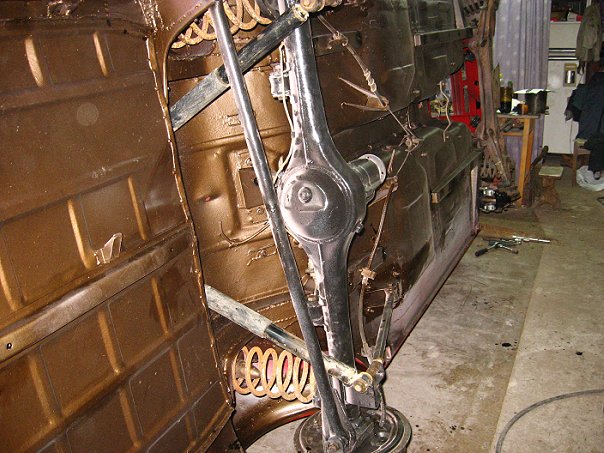

ANGEL 44 Скарга Опубліковано: 1 грудня 2010 максиm, зачетный апарат. передние стекла сам ставил? днище с пульвика вскрывал? Поділитися повідомленням Посилання на повідомлення Поділитися на інших сайтах
максиm 1 Скарга Опубліковано: 1 грудня 2010 (змінено) Не много о конфиге! 1320см степень сжапия 8.8 компресия 10.5 +-0.1 жиклёры в карбе не родные хз какие стояли до меня. Электро винтелятор охлаждения радиатора. Выхлоп полностью нержавейка d42мм,без резонатора.(какя была труба под рукой стакой и сварили)) в планах 51мм. Коробка 2107.гп4.3 Подвеска Шаровые Трек Чемпион! Зади стабилизатор Мотор спорт. Пружыны Фобос спорт -40 с переменным шагом (еще не поставил пыляться в гараже) Амортизаторы ещё не купил не могу определиться какие брать(Плаза спорт -30 или Каяба эксель джи) Ну и много по мелочи... Едет отлично ,кручю до 8000 на всех кроме4- 5той. Максималка 170км\ч.до 100км\ч за 14-15сек (сикундомер) максиm, зачетный апарат. передние стекла сам ставил? днище с пульвика вскрывал? Спасибо мы сторались)) Стекла сам. Днище 4 слоя , первые 3 кистью (пожиже чтоб во все щели )4тый Пуливиком(погуще и не за один раз чтобы потолще слой был) Змінено 1 грудня 2010 користувачем максиm Поділитися повідомленням Посилання на повідомлення Поділитися на інших сайтах

ANGEL 44 Скарга Опубліковано: 1 грудня 2010 фигасе 4 слоя, не много ли? Поділитися повідомленням Посилання на повідомлення Поділитися на інших сайтах
