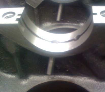

ostapr 1 Скарга Опубліковано: 4 грудня 2010 Интересует в блок 213 ход 84мм. поставить форсунки охлаждения поршней, возможно такие как на 2112. Может кто-то посоветует где купить и как установить ? Маслонасос стандарт. крутится до 6000. Последствия ? стоимость ? Поділитися повідомленням Посилання на повідомлення Поділитися на інших сайтах
ostapr 1 Скарга Опубліковано: 4 грудня 2010 фотка Поділитися повідомленням Посилання на повідомлення Поділитися на інших сайтах
golden88 662 Скарга Опубліковано: 4 грудня 2010 ostapr, маслонасос надо доработанный. Форсунки вроде от БМВ известны, у них клапан вмонтирован чтобы дристали только на больших оборотах, тоисть когда это надо! Поділитися повідомленням Посилання на повідомлення Поділитися на інших сайтах
nazgul 40 Скарга Опубліковано: 4 грудня 2010 так на 2112 тоже клапан есть, поправте если не так...... а форсунки недавно в купле-продаже продавали.... товарищь srg_a )))) Поділитися повідомленням Посилання на повідомлення Поділитися на інших сайтах
golden88 662 Скарга Опубліковано: 4 грудня 2010 Точно не знаю, потому спорить не буду. Как по мне маслофорсунки вообще не надо кроме как движков с закисью или турбо... ИМХО Поділитися повідомленням Посилання на повідомлення Поділитися на інших сайтах
ribel 1 Скарга Опубліковано: 4 грудня 2010 на атмосферник не нужно. Поділитися повідомленням Посилання на повідомлення Поділитися на інших сайтах
deniska 5 Скарга Опубліковано: 4 грудня 2010 если СЖ больше 10-11 то нужно Поділитися повідомленням Посилання на повідомлення Поділитися на інших сайтах
Бакс 256 Скарга Опубліковано: 5 грудня 2010 если СЖ больше 10-11 то нужно Если б это было так, то немцовый мотор бы лежал уже на свалке Поділитися повідомленням Посилання на повідомлення Поділитися на інших сайтах
DjonyBoy 1 Скарга Опубліковано: 11 лютого 2013 апну тему!мужики у меня проблема, как их под правильным углом засверлить??? мож у кого [color="Red">кондуктор есть?? Поділитися повідомленням Посилання на повідомлення Поділитися на інших сайтах
nazgul 40 Скарга Опубліковано: 12 лютого 2013 да у кого-то есть, но кто ж его даст =) его проще самому сделать, например если взять 2112 блок с маслофорсами и по нему выстваить угол в кондукторе а потом все это дело приварить и радоваться.. Поділитися повідомленням Посилання на повідомлення Поділитися на інших сайтах
