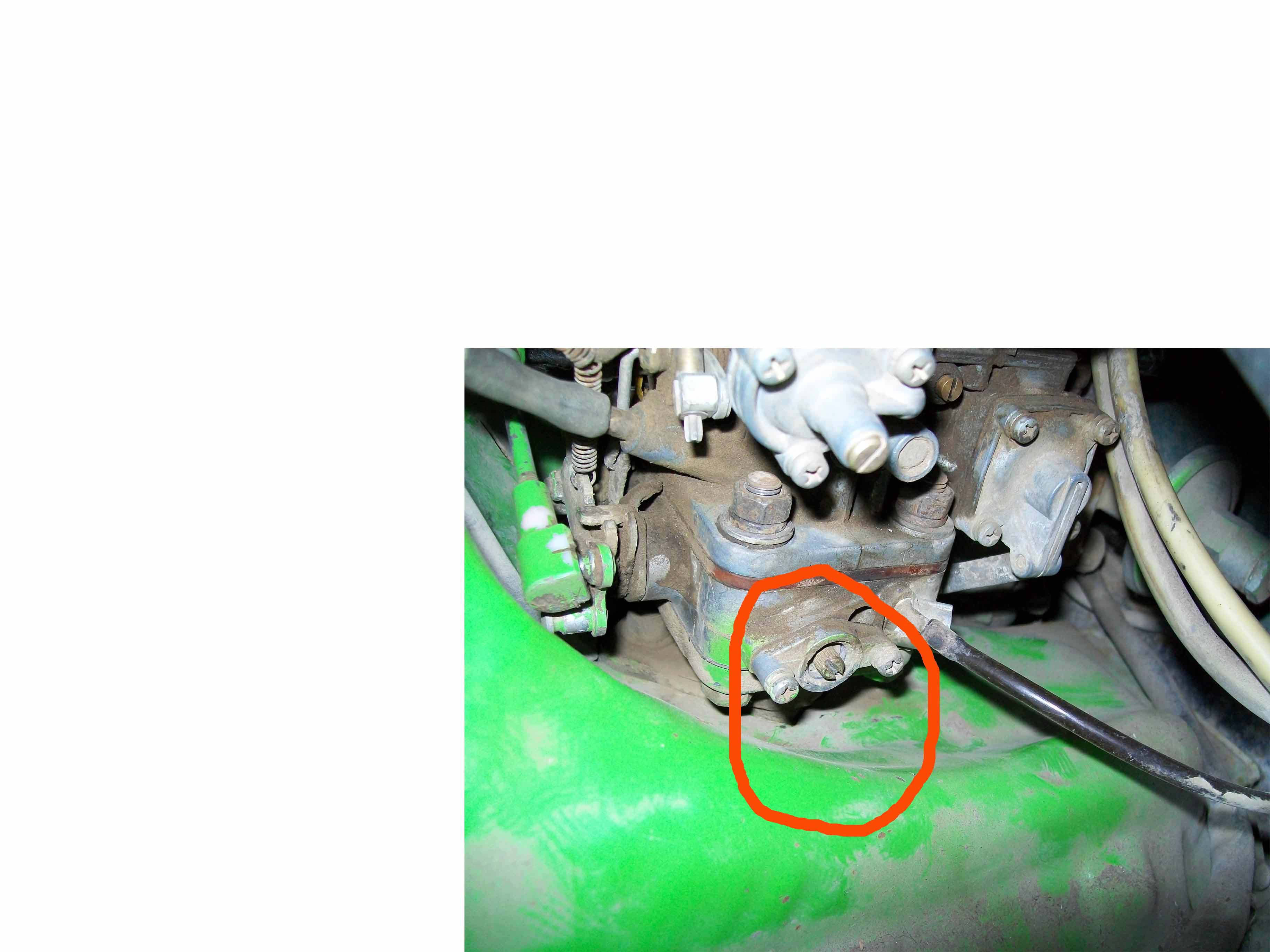

колесо 1 Скарга Опубліковано: 18 лютого 2011 ребят,а помогите проблемку решить.поставил пятёрочный карб.в зимнее время завожу,после недолгой работы двигатель глохнет.на винте регулировки обнаружил плотное снежное образование.откуда?ведь машина на улице,бензин и карб имеют минусовую температуру(я так понимаю конденсата не должно быть)и незаводится после этого Поділитися повідомленням Посилання на повідомлення Поділитися на інших сайтах
колесо 1 Скарга Опубліковано: 18 лютого 2011 блин,тут чё мёртвая зона?лю-ю-ди-и-и,вы где-е-е? Поділитися повідомленням Посилання на повідомлення Поділитися на інших сайтах
Afft 83 Скарга Опубліковано: 18 лютого 2011 ...на винте регулировки обнаружил плотное снежное образование.откуда?ведь машина на улице... думаю, фраза говорит сама за себя))) бензин и карб имеют минусовую температуру чёт я не въехал).. воздух имеет тоже минусовую температуру п.с. какой именно карб? Поділитися повідомленням Посилання на повідомлення Поділитися на інших сайтах
колесо 1 Скарга Опубліковано: 18 лютого 2011 машина на улице.соответственно всё имеет температуру близкую к окружающей.карб на фото Поділитися повідомленням Посилання на повідомлення Поділитися на інших сайтах
колесо 1 Скарга Опубліковано: 18 лютого 2011 днём оболью карб кипятком,мабуть поможет Поділитися повідомленням Посилання на повідомлення Поділитися на інших сайтах
hon06 3 Скарга Опубліковано: 19 лютого 2011 НЕ ВЗДУМАЙ!!! для начала проверь подачу воздуха. данный симптом будет если на настроеном карбе закрыть (ограничить) подачу воздуха. движок поработает, а когда прогрееться - смесь будт богатой и он заглохнет на холостых оборотах или и на высоких при появлении изобильного нагара на свечах. посмотри не перекрылась ли у тебя главная воздушная заслонка и правильно ли отстроен тросик подсоса. а еще лучше поедь к карбюраторщику, заплати 100 - 250 грн и забудь о карбе как минимум на год Поділитися повідомленням Посилання на повідомлення Поділитися на інших сайтах
колесо 1 Скарга Опубліковано: 19 лютого 2011 (змінено) а почему внутри канала на винте проточка забита снегом.как будто конденсат замёрз. Добавлено через 8 минут а почему внутри канала на винте снег Змінено 19 лютого 2011 користувачем колесо повтор Поділитися повідомленням Посилання на повідомлення Поділитися на інших сайтах
hon06 3 Скарга Опубліковано: 19 лютого 2011 потому, что воздух имеет влажность, и конденсат оседает на охлажденные демали, особенно в гараже. как только движок прогреваеться, конденсат может попасть в топливную систему. лучшее очисть карб сухой чистой тряпкой. что ты имеешь ввиду "на винте". на каком именно? на том который перекрывает воздух в карбе? тогда это называеться заслонка Поділитися повідомленням Посилання на повідомлення Поділитися на інших сайтах
колесо 1 Скарга Опубліковано: 19 лютого 2011 кажется это винт количества смеси.он толще того который рядом под углом к нему закручивается Поділитися повідомленням Посилання на повідомлення Поділитися на інших сайтах
hon06 3 Скарга Опубліковано: 19 лютого 2011 да, но если на нем конденсат, то это не страшно. главное, чтобы овда не попала внутрь. а вообще я уже сказал в чем у тебя проблема (слишком обагащенная горючкой топливо-воздушная смесь). Поділитися повідомленням Посилання на повідомлення Поділитися на інших сайтах
колесо 1 Скарга Опубліковано: 24 лютого 2011 эт чё из за богатой смеси в канале снег появляется?ща попробую фото карба закинуть.там оговоренный винт округлён Поділитися повідомленням Посилання на повідомлення Поділитися на інших сайтах
