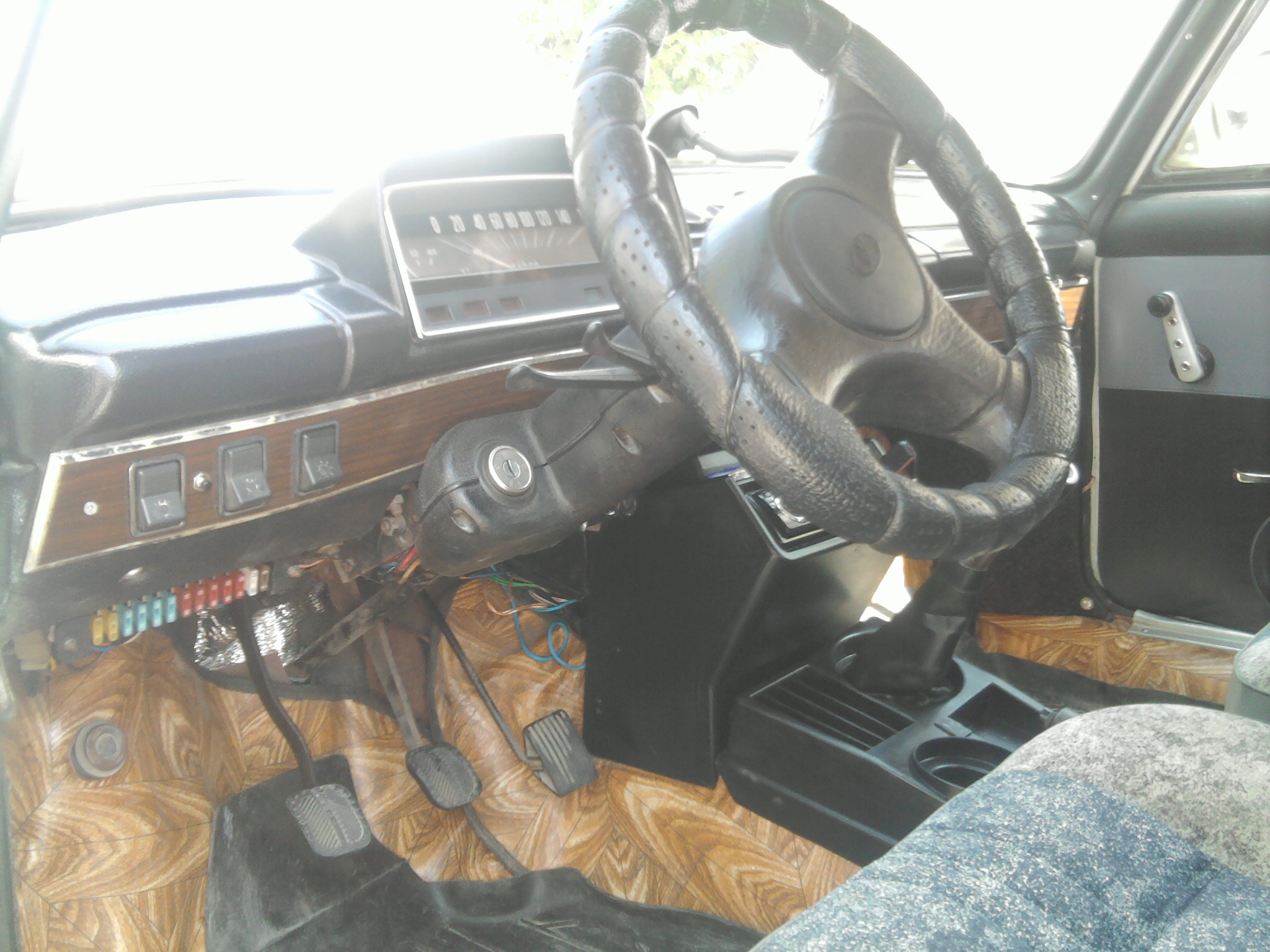

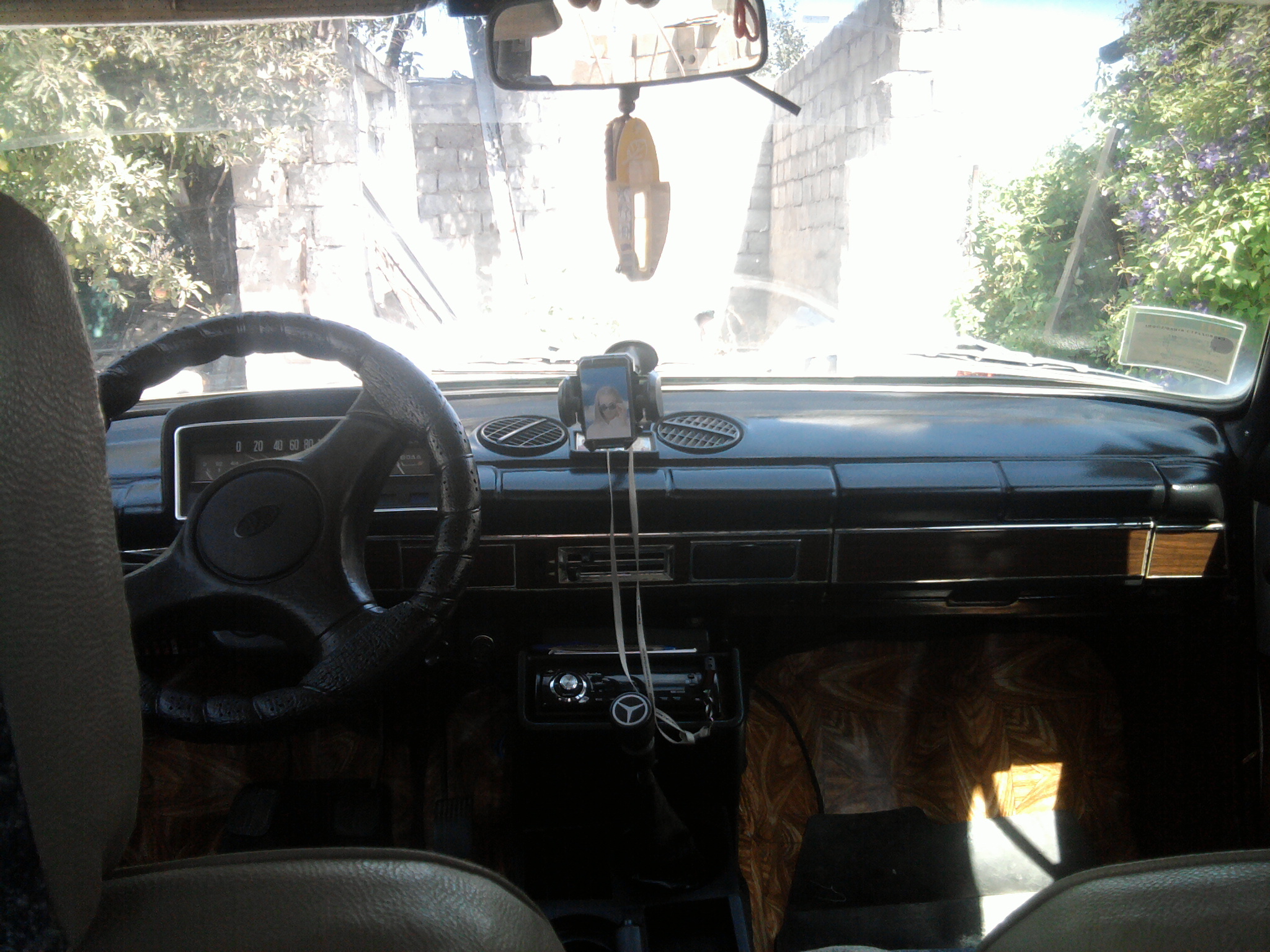

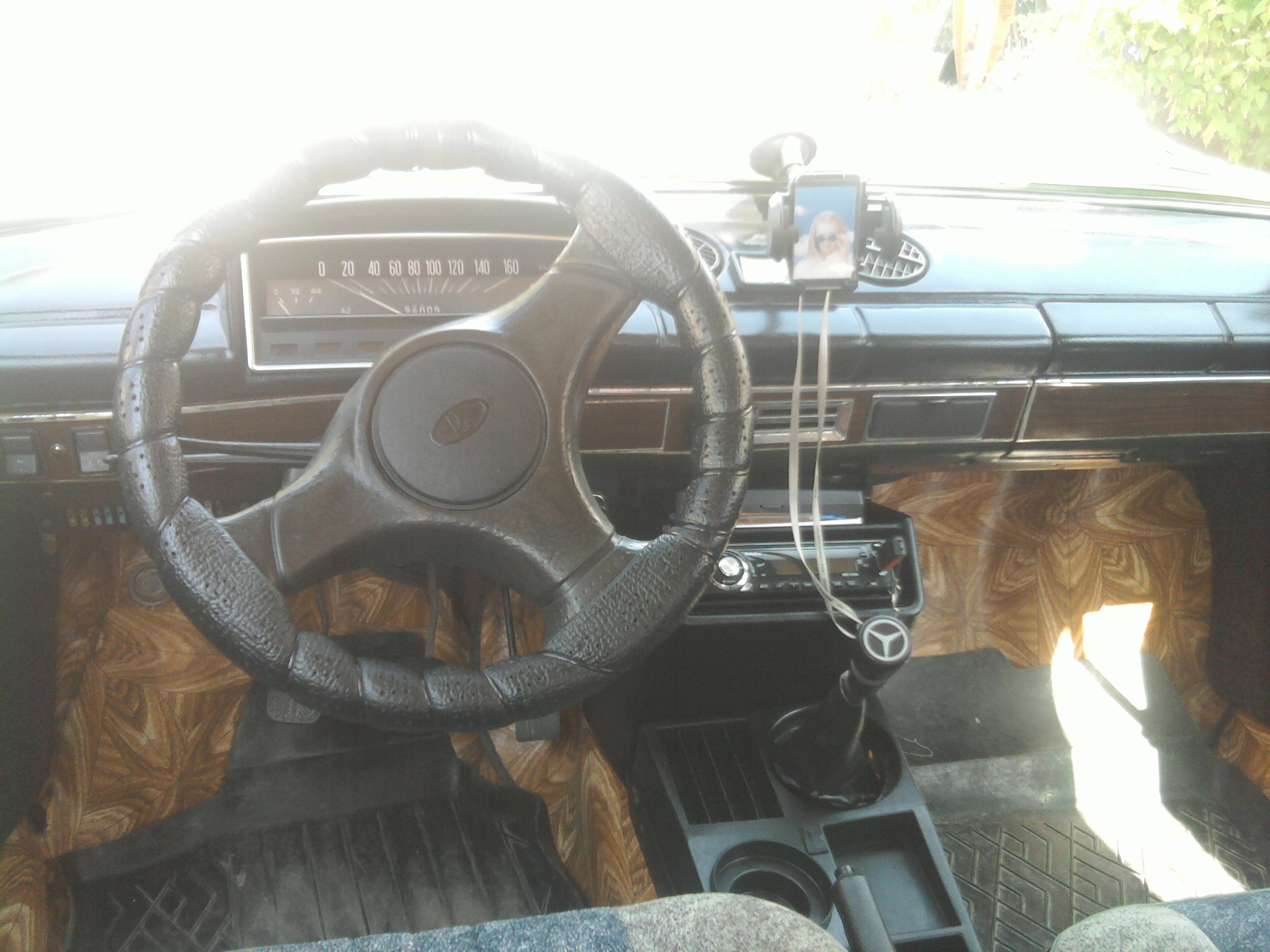

fiesta 2 Скарга Опубліковано: 11 серпня 2011 Сегодня немного пофоткала свою машинку. Вид сзади с обновкой на стекле " rel="external">Посилання И немного салона " rel="external">Посилання " rel="external">Посилання " rel="external">Посилання Поділитися повідомленням Посилання на повідомлення Поділитися на інших сайтах
GIMLI 12 Скарга Опубліковано: 11 серпня 2011 Хозяйка Молодец! И машинка хорошая. Ток сегодня в соседнем бортовике вычитал что такой руль у товарища в руках остался при 90 км/час. А вообще это давно известно. Лучше сменить. Поділитися повідомленням Посилання на повідомлення Поділитися на інших сайтах
Gmek 6 Скарга Опубліковано: 11 серпня 2011 Ток сегодня в соседнем бортовике вычитал что такой руль у товарища в руках остался при 90 км/час. А вообще это давно известно. Лучше сменить. 100% Лучше потратить гривен 200 на хороший Сызранский руль, все таки это безопасность. Как вариант можно еще на разборке взять ну хотя бы от 06. Поділитися повідомленням Посилання на повідомлення Поділитися на інших сайтах
fiesta 2 Скарга Опубліковано: 12 серпня 2011 GIMLI, Gmek,Спасибо за советы, учтём! В продолжение темы о коробке, в приобретённую и установленную уже залито ХАДО 80W-90 плюс ХАДО ревитализант для КПП. Сразу после установки приобретённой коробки в машине невозможно было сидеть, шум как в старом троллейбусе , после заливки масла шумы как рукой сняло . Сейчас моя девочка бегает без нижней части салона. Вчера всё утро "одевала" салон, сначала все полы были обработаны антикоррозийкой, потом хорошо залила какой то редукторной смазкой, сверху пенофол, войлок, родной уставший резиновый пол, линолеум. Получился такой себе сандвич. Фото вверху уже после проделанной работы. Поділитися повідомленням Посилання на повідомлення Поділитися на інших сайтах
