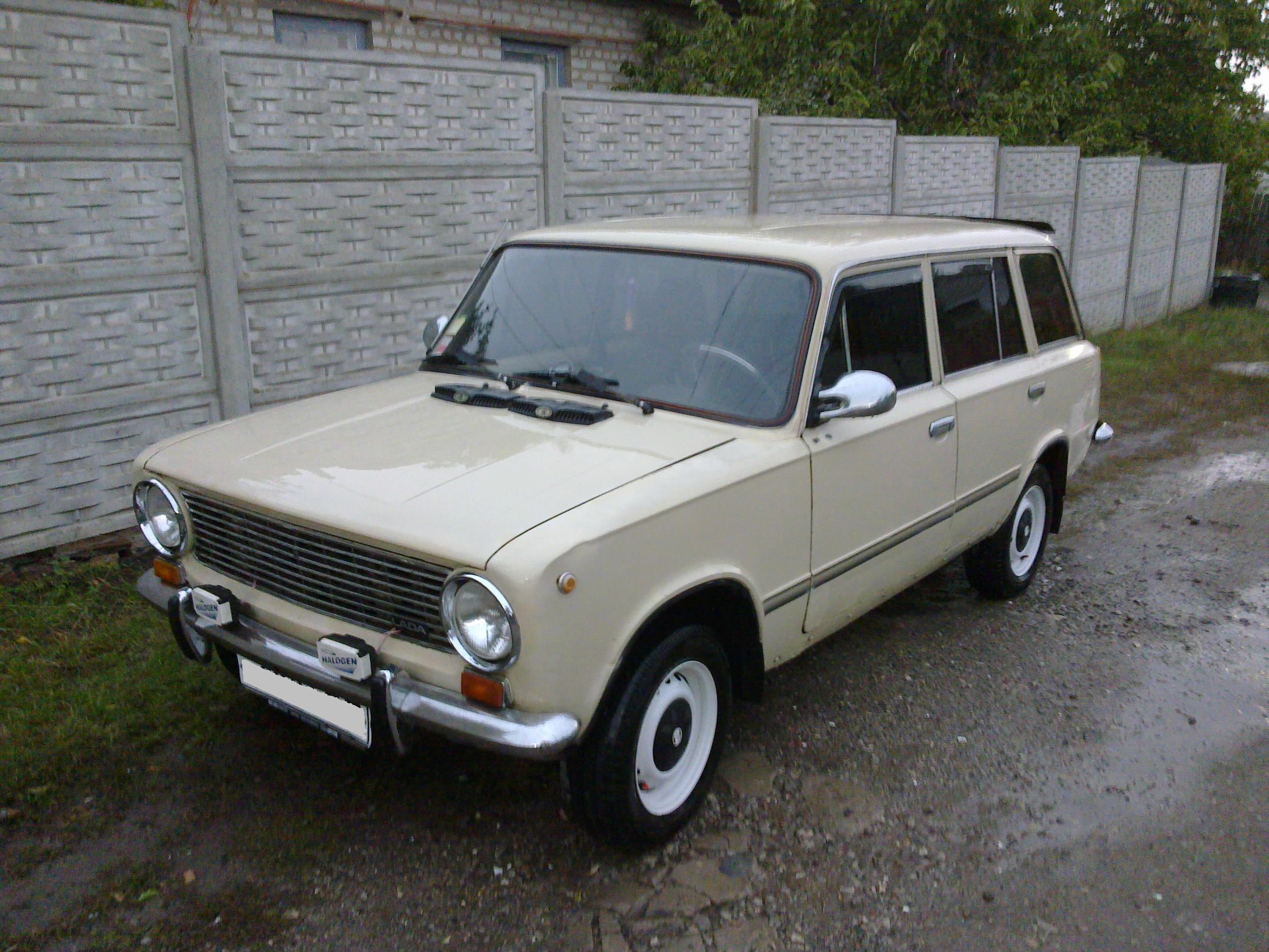

Всем привет! Немного о машинке. Приобрел в 2007 году. Искал модель 2102, не устраивал выбор и состояние. Нашел случайно, по объявлению, как оказалось, совсем рядом, на стоянке. Думал, что "23" опечатка. Объяснили, что это экспортная модель. Проехав на ней для пробы, удивился многим характеристикам, в течении часа она была моей. Авто 83 года выпуска, пригнана из ФРГ. Даже не сомневался. Еще бы! "Троечные" мотор, салон, мост. Плюс. вакуумный усилитель тормозов с завода, очиститель, омыватель и обогрев заднего стекла! Очень много сделано предыдущим хозяином. Карбюратор "Солекс", бесконтактное зажигание, центральный замок, фаркоп, тонировка. И вообще, машина для ее возраста очень ухоженная. Никаких скруток, подвязочек. Ремонтировалась и обслуживалась адекватно. Поразило, что стоят детали, от которых обычно с возрастом расстаются. Патрубок зимнего забора воздуха, тепловой экран стартера и т.д. В эксплуатации сильно радует. Прекрасная динамика движения, умеренный расход топлива, мало поломок.

Хорошая машина, удачи с ней!
только фоток маловато, с экспортным вариантом охота подробнее познакомится :)
стеклоочиститель на заднем стекле есть?
И салон
Жалко, что руль не родной. Эх, такую бы машину в первозданный вид привести...
Lima, если не секрет - какие планы по машине?
