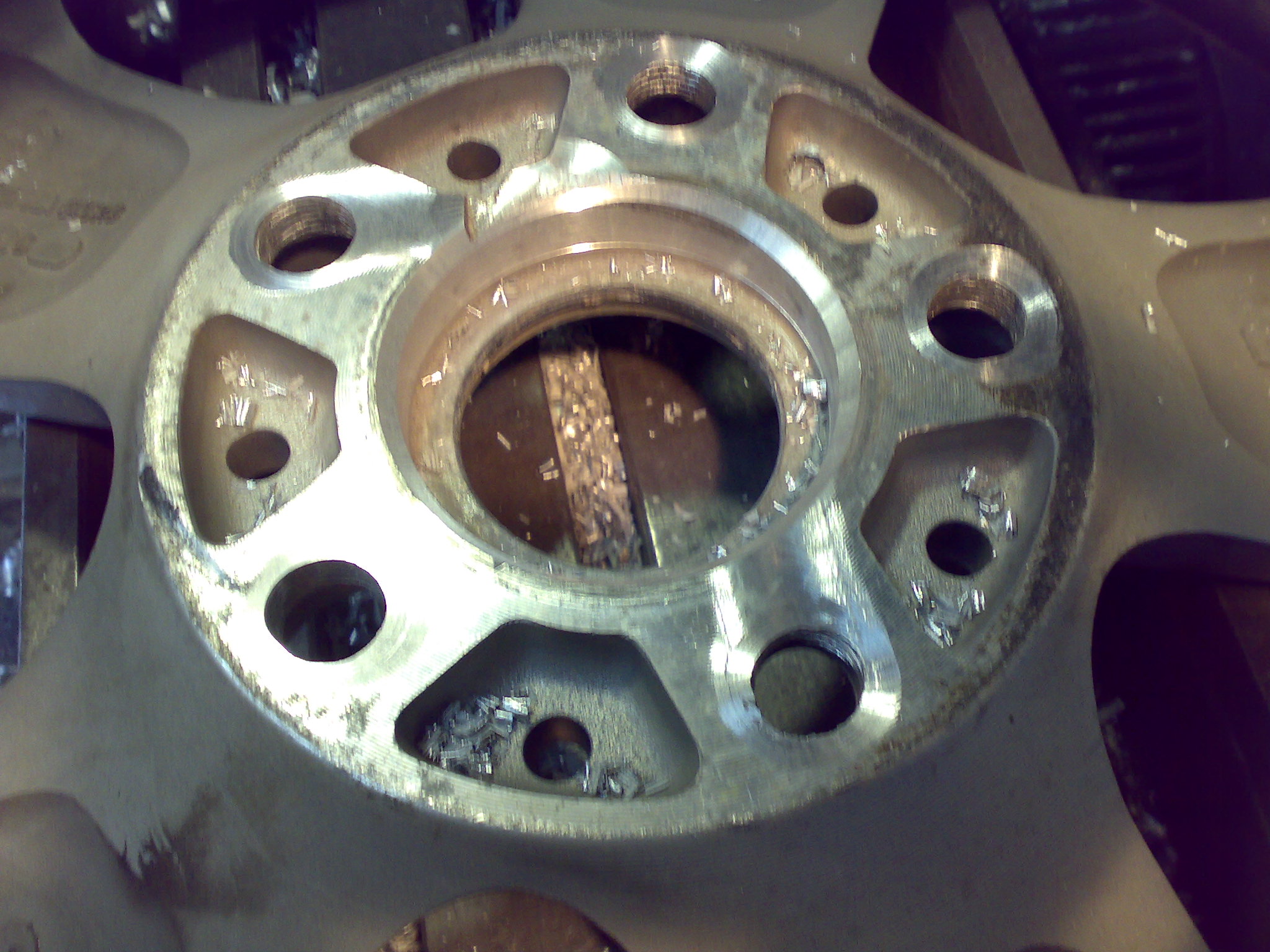

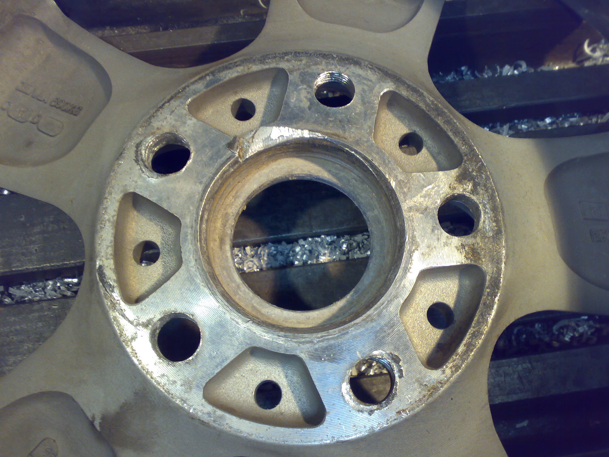

taras1 1 Скарга Опубліковано: 14 липня 2011 як розточити центральну частину гольф(диска) під вазівську ступецю???? цікавит чи хтось таке робив в домашніх умовах і наслідки такої роботи???? Поділитися повідомленням Посилання на повідомлення Поділитися на інших сайтах
odeskin 3 Скарга Опубліковано: 14 липня 2011 taras1, Такое может сделать с минимальными потерями тока токарь! И причём на нормальном рабочем станке! Ну а сам не сможеш! Поділитися повідомленням Посилання на повідомлення Поділитися на інших сайтах
Июль 159 Скарга Опубліковано: 15 липня 2011 Там разболтовка 4*100мм, а у вазов 4*98мм. Такие диски ставить нельзя. Не порти диски VW. Поділитися повідомленням Посилання на повідомлення Поділитися на інших сайтах
nazgul 40 Скарга Опубліковано: 15 липня 2011 Июль, хахахаха))))) я нормально на таких сезон отъездил, не жаловался)))) причем ЦО сам растачивал шарошкой каплевидной, плавно двигаясь по кругу, можете у любово донецкого клубня спросить (который был на встречах) как вели себя диски))) если надо фото выложу))) хотя они в бортовике есть впринципе. Поділитися повідомленням Посилання на повідомлення Поділитися на інших сайтах
Июль 159 Скарга Опубліковано: 15 липня 2011 Июль, хахахаха))))) я нормально на таких сезон отъездил, не жаловался)))) причем ЦО сам растачивал шарошкой каплевидной, плавно двигаясь по кругу, можете у любово донецкого клубня спросить (который был на встречах) как вели себя диски))) если надо фото выложу))) хотя они в бортовике есть впринципе. Я могу только пожелать удачи!!! Поділитися повідомленням Посилання на повідомлення Поділитися на інших сайтах
Мец 2 Скарга Опубліковано: 15 липня 2011 taras1, У меня когдато стояли на задней оси такие диски, что касаемо разболтовки 4 на 100, нормально зажимались и не откручивались сами по себе, и дисбаланса никакого небыло.. один минус в том, что нужно убирать направляющие штифты (они же болты крепления барабана к полуоси) На переднюю ось я тоже хотел поставить, но столкнулся с такой проблемой, диск после проточки внутренего отверстия все равно не хотел нормально становиться, упирался внутреней частью в суппорт.. Я не стал еще чето там обтачивать, и оставил эту затею (так как машина была нужна каждый день и Вазовских дисков хватало) Поділитися повідомленням Посилання на повідомлення Поділитися на інших сайтах
