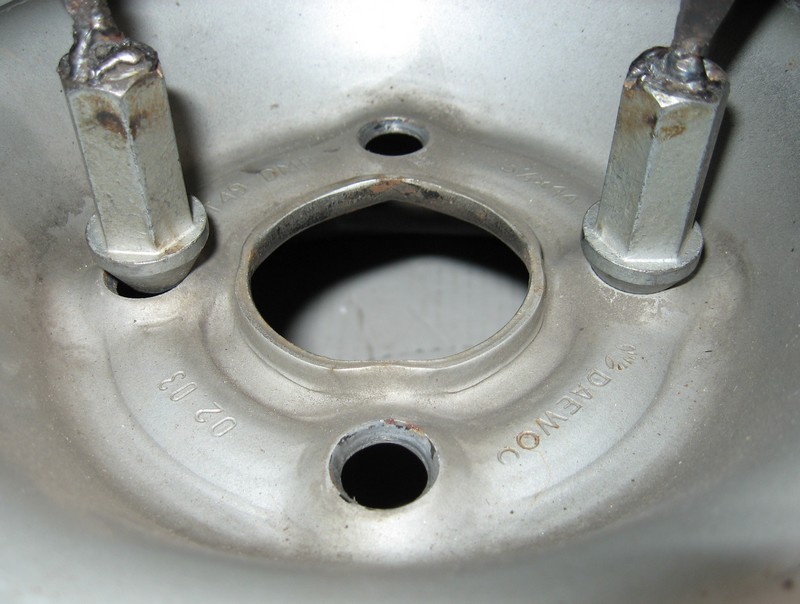

Evgen 2 Скарга Опубліковано: 10 травня 2012 Еще раз об установке дисков другого размера на жигули. Таки сфотографировал. Для неверующих. На фото: между гайками 98 мм (жигулевский размер) Диск от Ланоса (размер 4*100). Разницу заметно? Оно Вам надо? Поділитися повідомленням Посилання на повідомлення Поділитися на інших сайтах
