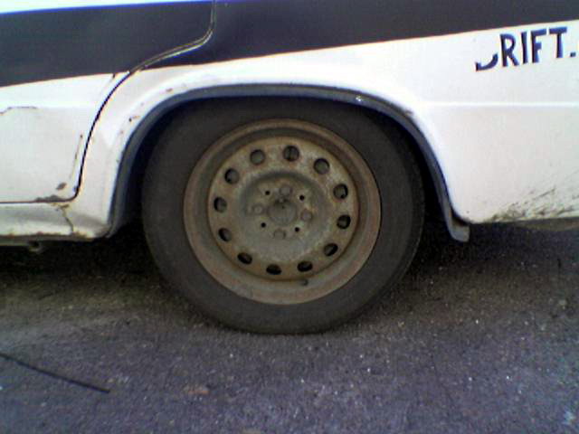

Есть так сказать - пасивная проблема( стояли у меня на авто старые убитые временем пружины...( задок) и левое заднее колесо пряталось на пальца три больше чем правое... ну я и сбросил все на старость, но перед заменой заметил, что эта левая пружина както странно просела...не гармошкой - а как бы изогнулась луком по длине и отросток( тот что внутри пружины) при нагрузке трет ее... Я прикупил новые пружины, резиновые проставки (типо стандартные) и поехал на гаражи поставить... оставил машину на пару часов и пришел - пружины стоят, проставки новые валяются:bw:ЧЕГО? - ЭТИ НЕ ПОДХОДЯТ, А СТАРЫЕ ЕЩЕ В НОРМЕ.- я- НУ И ЛАДНО.
смотрю снова - в правой пружине этот отросток(незнаю как правельно:bk:) точно по цэнтру пружины, а в левой неочень.... поюзалась машина какоето время и левая новая пружина опять луком прогнулась и изрядно прочухала виток об этот внутренний писюн:bn:
Сори что так подробно.. подскажите на что грешить??? могла так проставка косо просесть??? (чулки кстате не гнутые)

Може металевий чохол на гумовій підставці зверху проржавів і пружина його з одного боку продавила. А може нижня опора просіла - її досить часто обриває.
А з боку багажника пужина нічого не видавила?

VETERAN, нет не продавила.... опора в норме( заглядывал опытный человек ) ((
без приспособ задние пружины сам сниму? буду пробовать наверное проставку смотреть и менять...
это ему просто их стягивать лень было. Сам подумай, чем там те несчастные проклядки могут не подходить?
Насчет изгибания пружины: чтобы она изогнулась так при сжатии, нужно чтобы ее торцы были не параллельны. Других предпосылок для такого поведения не знаю.
А может такое случится например если не совпали выемки под виток в проставках сверху и снизу (это уже чисто догадки пошли, раз говоришь что стакан правильно стоит). Снизу то площадка, на которую упирается прижина приварена к мосту, а вот верхнюю проставку нужно ставить на стакан не абы как, а чтоб виточек попал куда надо.
Кстати, тот "писюн" называется ограничителем хода подвески :).
И шампунчик не забудь, с ним проставка намного легче одевается.
А вообще VETERAN +1 по поводу прогнивших чашек на резиновую проставку. Я тоже задние пружины менял, потому что мне на СТО сказали, что они дугой выгнуты. Так вот когда менял, обе эти чашки оказались порваны из-за ржавчины.

Дружище у тебя солдатик пошол.Вытягивать надо.Какие бы пружины не ставил бы все будут изгибаться.Гдето у тебя в салдатике на креплениях дало слабину и он изменил свой угол скорея всего прогнил.
