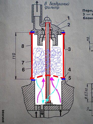

#36 2-ешник
2-ешник
    Sergeant stock
  • 4 000 Повідомлень:
  • Реєстрація 07-травень 06
  • Авто:2102
Відправлено 27 червень 2011 - 14:22
Что из этого получалось? Или может у кого-то просто есть соображения по этому поводу... То что в таком случае чаще придётся чистить сапун, мне понятно. Тут вопрос о эффективности такого тюнинга. А так же интересуют минусы и плюсы.
в воспалённом мозгу родился вариант:
совмещённый вариант.
Корпус из консервной банки подходящего диаметра с вогнутым дном.
В дне отверстие под шпильку (по центру) и отверстия циркуляции и стока.
В банку накидываем мочалок наших любимых
Уплотняем верх и низ прокладками из масло-бензостойкой резины.
Ну и шпильку нужной длины нужно купить в метизах .

#38 2-ешник
2-ешник
    Sergeant stock
  • Авто:2102
Відправлено 27 червень 2011 - 20:15
думаю ви зрозуміли про що я
думаю да.
такой вариант: банка в банке, а в ней ещё одна))) между 2-й и 3-й мочалка.
суть в чём...
поток газов в полости между второй и третей банками проходит ч\з мочалку, на мочалке оседают капли масла.
направление движения между банкой два и три вниз,!! (по ходу движения газов) в сторону дренажных отверстий в дне банки.
поток газов сбивает осевшие на мочалке капли масла на дно банки.
Ну и масло благополучно стекает в картер.
зы: зелёным обозначены места уплотнения,
снизу под банкой 2 и 3 чёрным показаны втулки, которыми подбирается дистанция между банками (для правильного уплотнения)
Добавлено через 24 минуты
Центробежные, центробежно-вихревые сепараторы работают на использовании силы самого потока воздуха (газов). Сепарация осуществляется за счет действия сепарационного пакета, который направляет газожидкостный поток таким образом, что созданный вихревой эффект отбрасывает из среды газа на стенки сосуда капельную влагу и мех. примеси. Является самым эффективным методом очистки газа (воздуха)от влаги и мех. примесей без использования фильтрующих элементов .
и таки да!!! никакая мочалка не сравнится. Мочалка ведь тормозит поток газов, да и засрётся она со временем и сгниёт -- ещё в картер посыпится -- плохо((.
Предлагаю такое усовершенствование поста #38
разница в спирали вместо мочалки между банками 2 и 3. Проходное сечение по спирали должно быть больше сечения шланга вентиляции КГ.
ЗображенняЗображення
Повідомлення відредагував 2-ешник: 27 червень 2011 - 22:45
