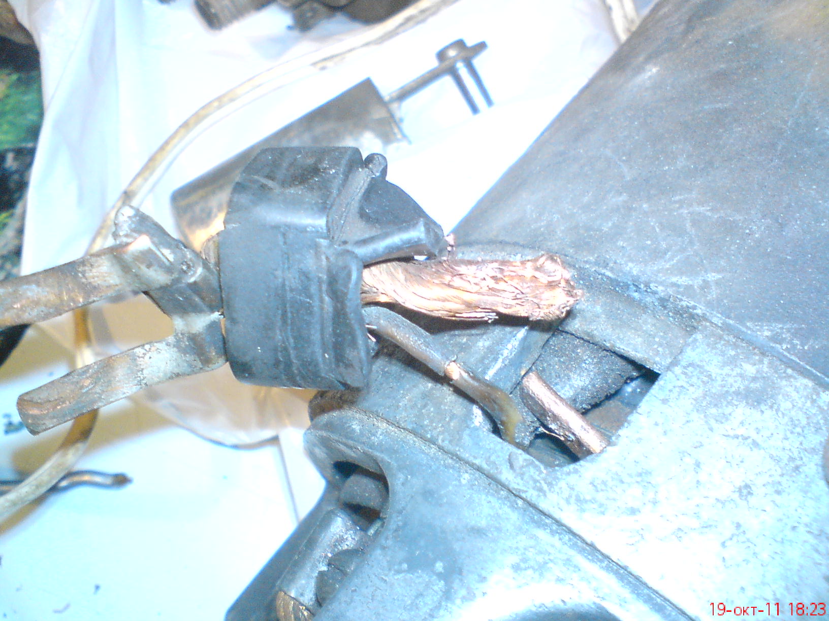

Стартер перестал работать, при проверке решили что это реле стартера, во время замены реле я обнаружил вот такую вещь провод (+) который идет во внутрь стартера отвалился...
Вопрос куда он идет и как его теперь припаять? Я так понимаю он был прикреплен к медной полоске что рядом с кабелем? физически он никуда больше не дотянется:bn: Ниже приложил фото
Змінено користувачем 21011

Та просто у меня на кухне лежал разобранный стартер, думал по быстрому получить ответ собрать и поставить ;) Просто в общей теме. можно неделю ждать ответа)) Но что-то никто не спешит с помощью )) Чувствую придется самому мудрить ;)
Этот провод идет на обмотку статора(видимо замкнуло и отгорел),там должна быть резинка(типа заглушки с отверстием,она резиновая и от времени рассыхается) Необходимо разобрать корпус,все очистить и осмотреть обмотку статора,куда шел провод(если невозможно припаять- замена статора или стартера)ПРЕДУПРЕЖДЕНИЕ: обмотка(и провод)- не должны касаться корпуса!!(изоляция должна быть толстой- для провода),вроде все..
