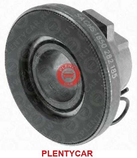

TheForester 4 Скарга Опубліковано: 9 листопада 2011 (змінено) есть подозрения что выжимной умер, т.к. появилась вибрация и гул от коробки на холостых, который пропадает когда выжимаешь педаль сцепления. А причем тут выжимной подшипник? Если на ХХ он не работает, а работает лишь когда ты выжимаешь педаль сцепления? А ты пишешь, что при выжатом сцеплении тихо.... А подшипник подобрать можно...только в нём ли проблема? К примеру, Хороший SACHS 1850 282 185 http://plentycar.ru/autopart/2218774" rel="external">Посилання Похож на Валео, за исключением материала...Валео частично из пластика. Либо друзей товарищей http://detali.zp.ua/shop/vaz/scepl/scepl_47836.html" rel="external">Посилання Герцог АТ LSA Тоже по конструкции схожи... Могу померять плоскость опирания подшипника Valeo, чтобы проще было... Змінено 9 листопада 2011 користувачем TheForester Поділитися повідомленням Посилання на повідомлення Поділитися на інших сайтах
