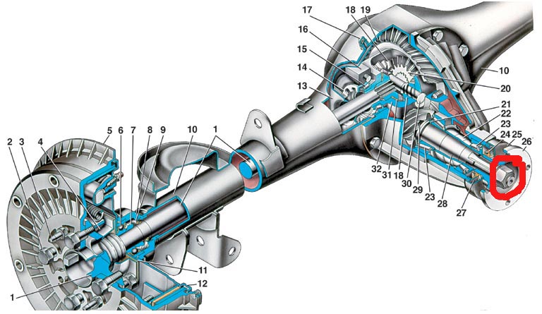

Gmek 6 Скарга Опубліковано: 8 липня 2010 Народ, подскажите, пожалуйста, с каким моментом затягивается гайка крепления фланца ведущей шестерни вот эта: " rel="external">Посилання Поділитися повідомленням Посилання на повідомлення Поділитися на інших сайтах
starter 1 Скарга Опубліковано: 8 липня 2010 Gmek, почитай ЗДЕСЬ" rel="external">Посилання Поділитися повідомленням Посилання на повідомлення Поділитися на інших сайтах
sav 1 Скарга Опубліковано: 8 липня 2010 оттуда же только про 2101 - 10. Установите фланец с шайбой на ведущую шестерню и, придерживая его специальным ключом, затяните гайку крепления фланца, периодически проверяя динамометром момент сопротивления, проворачиванию ведущей шестерни. Если первоначальный момент сопротивления проворачиванию был 58,8 Н·см (6 кгс·см) и выше, то новый момент сопротивления проворачиванию должен быть на 9,8–19,6 Н·см (1–2 кгс·см) больше первоначального. Если же первоначальный момент сопротивления был меньше 58,8 Н·см (6 кгс·см), то гайку крепления фланца затяните до получения момента сопротивления 58,8–88,2 Н·см (6–9 кгс·см). Если при затягивании гайки момент сопротивления проворачиванию будет превышен, то разберите редуктор, замените распорную втулку новой, после чего редуктор соберите и отрегулируйте (см. подраздел 7.4.7.6). Поділитися повідомленням Посилання на повідомлення Поділитися на інших сайтах
