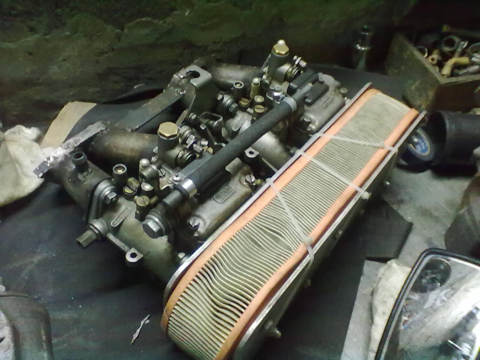

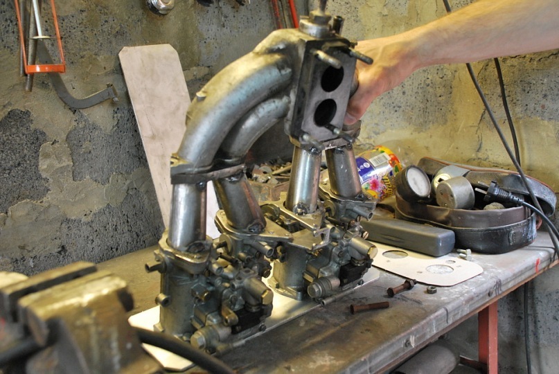

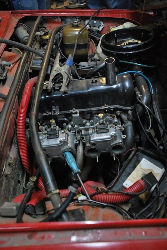

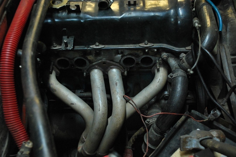

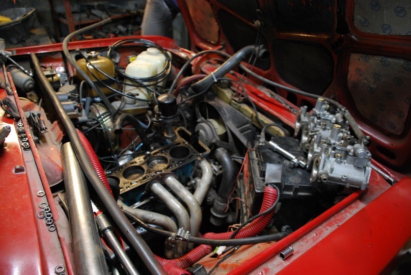

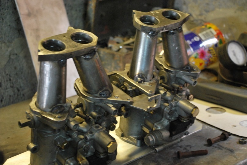

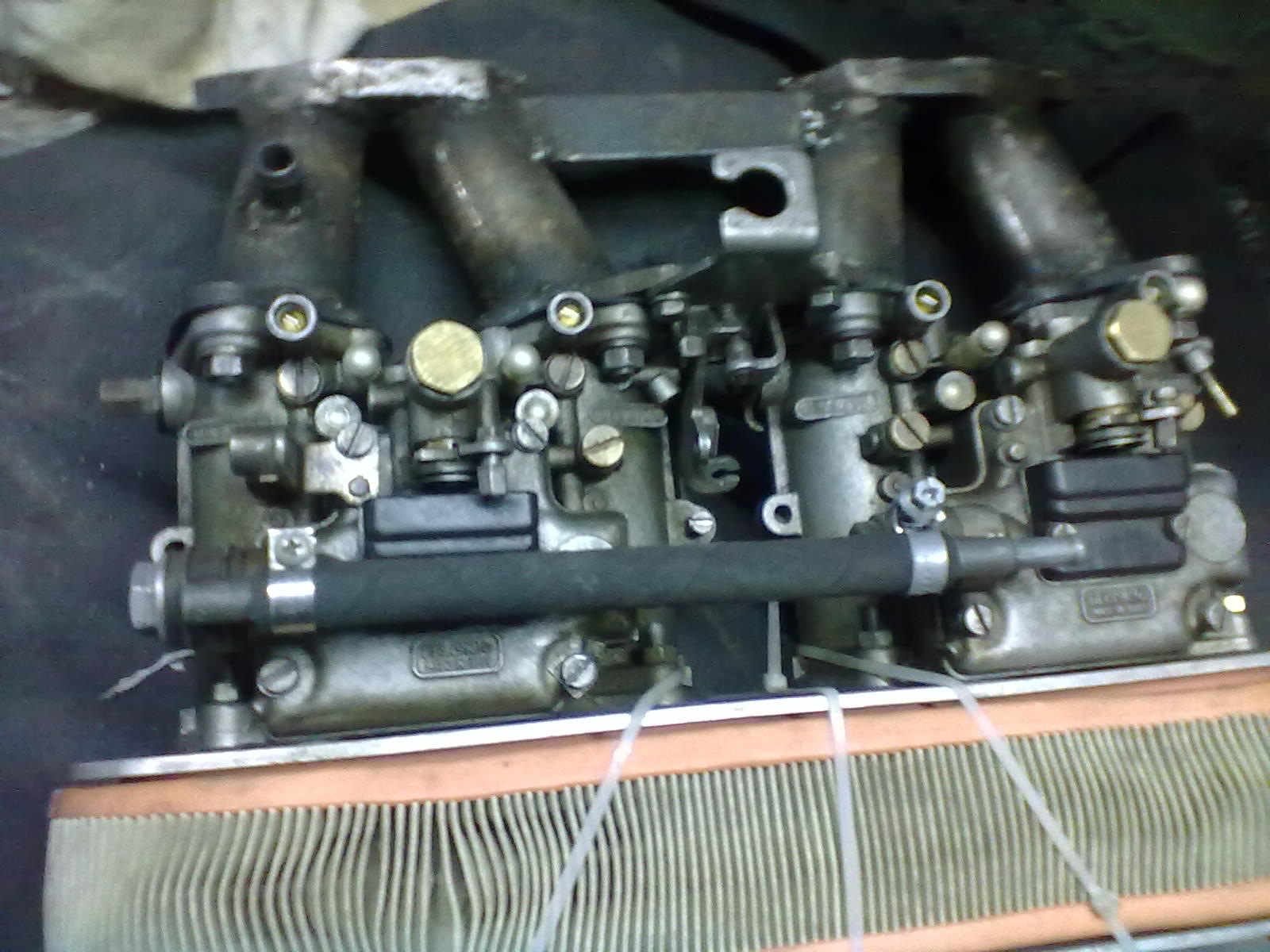

Turbocharged 1 Скарга Опубліковано: 25 грудня 2011 (змінено) Всем доброго времени суток. Приведу краткий отчет об установке карбов Dellorto DHLA40 на 2106 движок 1,6. Скажу заранее, чтобы не было вопросов двигатель собран с использованием облегченной (кованой) ЦПГ, облегченный маховик, портинг ГБЦ и коллекторов, распредвал собственноручно изготовленный аналог Динамики, выпуск на 52 трубе весь. Кратко технические характеристики карбов: диффузоры : 32; малые диффузоры: 7848.3; главный топливный: 148; главный воздушный: 210; эмульсионные трубки: 7772.11; жиклёр холостого хода: 57; старт топливо: 80; старт эмульсионная трубка: 7482.3; ускорительный: 40; Карбы эти с Лотуса. Везли мне их с Англии вышли в 400 евро. По факту и состоянию новые. Был изготовлен кастом коллектор и фильтра (т.к. фильтра под них стоят 150 у.е. пара, пришлось мастырить самим). Коллектор был изготовлен по чертежу с интернета. Что имеем в итоге: Достоинства 1. время разгона сократилось и составляет 7,4 с. 2. Максимальная скорость не мерял, но валили легко 180 км/ч...Октавия не смогла догнать 3. 1,2 передачи даже не замечаешь. 4. Расход возрос но не критично если спокойно катить то по городу 10-12 будет, топить то 15. На трассе уложился в 9 л. 5. Короче машина валит крепко, коробки фиат иногда хватает, задний редуктор надо 4,3. Недостатки 1. Возрос расход бензина но некритично. 2. Тяга на низах слабовата. 3. Долговато прогреваеться с ними движок. 4. Требуют дополнительного забора воздуха. Далее представлю Вам фото что к чему и как все выглядит. Сейчас уже веду постройку турбодвижка на тайговском блоке расточенном до 2.0, а карбы наверное придется продавать...Жалко...но что делать. Змінено 25 грудня 2011 користувачем Turbocharged Поділитися повідомленням Посилання на повідомлення Поділитися на інших сайтах
Navstar 27 Скарга Опубліковано: 25 грудня 2011 Отличная работа! Пожалуйста, по возможности дай ссылку на чертеж коллекторов, сфотаграфируй подключения педали газа, тросса подсоса... Расскажи об особенностях изготовления коллектора из черного металла и настройки карбюраторов - после этого закреплю тему как важную Поділитися повідомленням Посилання на повідомлення Поділитися на інших сайтах
Интервент 1 219 Скарга Опубліковано: 25 грудня 2011 Зря не поставили дополнительные шпильки крепления коллектора. Поділитися повідомленням Посилання на повідомлення Поділитися на інших сайтах
Turbocharged 1 Скарга Опубліковано: 25 грудня 2011 (змінено) Отличная работа! Пожалуйста, по возможности дай ссылку на чертеж коллекторов, сфотаграфируй подключения педали газа, тросса подсоса... Расскажи об особенностях изготовления коллектора из черного металла и настройки карбюраторов - после этого закреплю тему как важную Спасибо большое. Чертежей много в инете...Но мы использовали вот этот Подключение газа тросовое. Сфотографировать не получиться т.к. уже все разобрано. А насчет настройки много и долго рассказывать. Лучше взять книгу How to Build & Power tune Webber&Dellorto DCOE&DHLA Carburators. Там все подробнейшим образом расписано. Змінено 25 грудня 2011 користувачем Navstar теги Поділитися повідомленням Посилання на повідомлення Поділитися на інших сайтах

golden88 662 Скарга Опубліковано: 26 грудня 2011 Я себе фильтр так же колхозил, из фильтра газели) Кстати по теме плохих низов: надо увеличить жиклеры холостого хода. Как показала практика само лучше едет на размере от 63 до 75. Правда таких размеров нет, но есть сверла Поділитися повідомленням Посилання на повідомлення Поділитися на інших сайтах
nazgul 40 Скарга Опубліковано: 26 грудня 2011 фильтра от газели, тем самым убивали ламинарное движение воздуха, нужно носки колхозить =)))) даже самодельные из поролона с пропиткой на 2108 типочек сам клеил такие, все держиться, ездит. Поділитися повідомленням Посилання на повідомлення Поділитися на інших сайтах
golden88 662 Скарга Опубліковано: 26 грудня 2011 для городской езды хватает, а на драг снимал фильтр. Поділитися повідомленням Посилання на повідомлення Поділитися на інших сайтах
nazgul 40 Скарга Опубліковано: 26 грудня 2011 golden88, как вариант =))) Поділитися повідомленням Посилання на повідомлення Поділитися на інших сайтах
Turbocharged 1 Скарга Опубліковано: 26 грудня 2011 Я себе фильтр так же колхозил, из фильтра газели) Кстати по теме плохих низов: надо увеличить жиклеры холостого хода. Как показала практика само лучше едет на размере от 63 до 75. Правда таких размеров нет, но есть сверла Ну что поделать если фильтра сюда стоят 150-200 бачинских? Сверлить это зло... фильтра от газели, тем самым убивали ламинарное движение воздуха, нужно носки колхозить =)))) даже самодельные из поролона с пропиткой на 2108 типочек сам клеил такие, все держиться, ездит. Фильтра из поролона? это круто...Чтобы быстрее убить мотор... Так что лучше кастом фильтр из жигулевского или газелевского. Поділитися повідомленням Посилання на повідомлення Поділитися на інших сайтах
golden88 662 Скарга Опубліковано: 26 грудня 2011 Сверлить это зло...в случае с карбами Dellorto это находка и спасение))) Поділитися повідомленням Посилання на повідомлення Поділитися на інших сайтах

golden88 662 Скарга Опубліковано: 25 січня 2012 priki,это фильтрующий элемент от газели и самодельный корпус. У меня по такому же принципу сделано. Поділитися повідомленням Посилання на повідомлення Поділитися на інших сайтах

golden88 662 Скарга Опубліковано: 25 січня 2012 а воще есть смысл поставить один такой карб я ае еbey видел что продается один нульсовый за 69 евро Есть! Я только установкой такого карба сократил разгон до 100 на 1.5 сек. На солексе был 11 сек. На горизонталке 9,5. Потм был еще установлен интересный распредвал и разгон стал чучуть быстрее 9 сек. Сразу отвечу на самые распространенные вопросы: -расход город 13, трасса 9-10. (настройки мощъносные, про экономию никто не думал) -валит и на низах, и на верхах. Поділитися повідомленням Посилання на повідомлення Поділитися на інших сайтах
