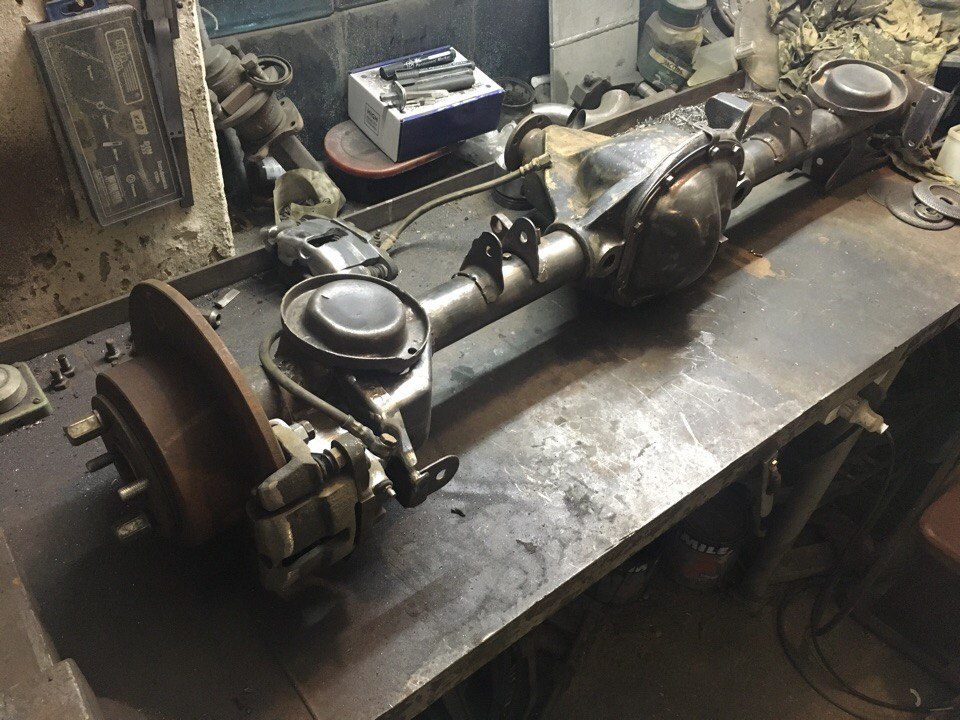

VETALZZZ 1 446 Скарга Опубліковано: 23 грудня 2017 А тем временем где то герои мосты строят, и мосты не простые! С разрешения хозяина борта выкладываю его инсайд. Поділитися повідомленням Посилання на повідомлення Поділитися на інших сайтах
