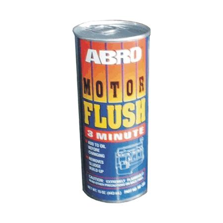

SanYOk 9 Скарга Опубліковано: 22 липня 2014 Сегодня сменил наконец масло, снова залил свой любимый Castrol полусинтетику. Для промывки использовал 3-х минутную промывку ABRO фильтр поставил MANNовский Поділитися повідомленням Посилання на повідомлення Поділитися на інших сайтах
