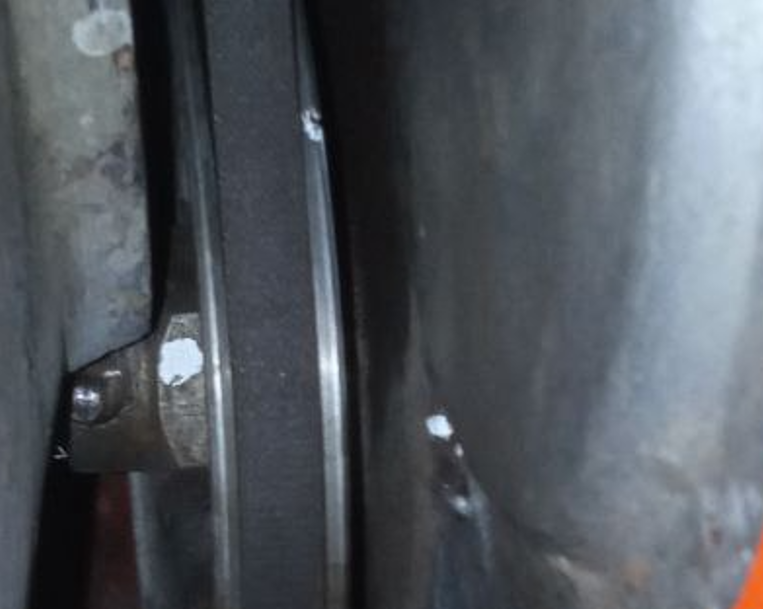

sun 24 Скарга Опубліковано: 30 серпня 2025 прикинь! о таке стробоскоп показує: це звісно реконструкція на заглушеному бо камера не бачить як око, на фото усе смазане. Але о так мітка взагалі хз де від міток на двигуні. При прогазовці ще далі уходить - вакумник торбто працює норм. Намагався покрутити трамблер вправо, думаю що буде якщо виставлю по міткам - шиш трамблер впирпється застібкою у головку і далі н крутиться. Може переставити бегунок на один зуб? походу довбані регулятори газу тоді щось там накрутили. Підійду мабуть для початку з тим стробом до воділи на роботі попрошу подивитись що в нього покаже та шайтан блималка. пс. ага! є проблеми з бензой, пишуть десь у криму через одну є. Але з газом усе нормально.) мабуть проїдуся з канистрою, на жигулік вистачить, а у мотика от гбо нема)) Поділитися повідомленням Посилання на повідомлення Поділитися на інших сайтах

VETERAN 1 323 Скарга Опубліковано: 31 серпня 2025 як тепер їздитиВсе - не їздь. Або перестав вал на 1-2 зуби і знову перевір. Але спочатку зніми шланг вакууму і ще раз глянь. Може у тебе підшипник заїдає. у вояк таки воно буде У вояк паливо завжди є. Навіть якщо ні у кого нема. Мій досвід при совєтах каже, що солдати раші завжди бухають. Тому і вимінюють все на самогон. Я самогону не мав, тому просто купував у них і бензин, і всяке інше - всякі мастила, насоси з танків, мідні трубки... 1 sun відреагував на це Поділитися повідомленням Посилання на повідомлення Поділитися на інших сайтах
sun 24 Скарга Опубліковано: 31 серпня 2025 @VETERAN, Не зрозумів як шланг впливає на підшипник от же довбані джумшути! нічого не можно їм давати без нагляду, вроді я не далеко стояв. Навіть таке лайно як на газі бовтик підкрутити, так вони якось примудрилися у трамблер залізти. От чого взагалі не розумію, як усі ті іномарки досі їздять, вони ж взагалі з тих сраних сервісів не вилазять? джумшути в них походу і сплять и їдять і з бабами сношаються, і воно ще якось заводиться. Мабуть о так і їде воно через одне місце, бо ніхто з хозяїв в них під капота не лазить і не перевіряє Поділитися повідомленням Посилання на повідомлення Поділитися на інших сайтах
VETERAN 1 323 Скарга Опубліковано: 31 серпня 2025 @sun, та шланг на підшипника не впливає. То два незалежні фактори. Просто там може бути трохи вакууму і це робить запалення трохи раннім. Тому краще зняти шлаг і бути певним, що нічого не підрегульовує. А якщо є вакуум і підклинює підшипник - це додає помилку. Таке враження, що тобі виставили запалення по максимуму холостих - якраз приблизно таке положення. Коли поправиш момент, впадуть холості і може трохи гірше заводитися. А ще запалення роблять трохи раннім для газу, бо газ довше горить і на високих обертах перегріває клапани. У мене то все враховує електроніка. Іскра валить сильна, бо стоїть катушка від 2111 і два комутатори. 1 sun відреагував на це Поділитися повідомленням Посилання на повідомлення Поділитися на інших сайтах
sun 24 Скарга Опубліковано: 3 вересня 2025 роблять трохи раннім для газу так, мені вже розказали це, але 5мм, а не на 5см. І теж кажуть надо переставити трамблера, а сторбоскоп показує чи не показуе, невірно показувати не може. шланг на підшипника не впливає дякую за пояснення, треба буде спробувати не буде палива походу почалося подекуди газу теж нема(( Поділитися повідомленням Посилання на повідомлення Поділитися на інших сайтах
