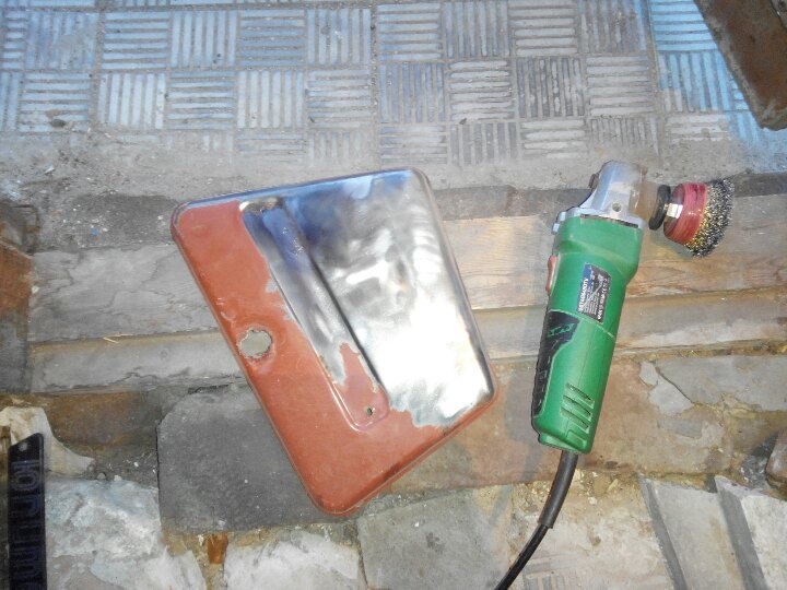

PRO-gektor 31 Скарга Опубліковано: 8 березня 2017 я после покупки всех своих мото перебирал все до винтика и тебе советую. само собой Что то сегодня погодка совсем не весенняя была Сняли правый бардачек, зачухал его и обработал преобразователем ржавчины, завтра загрунтую и сниму второй, позаливал все гайки которые надо открутить ВД40, пусть отмокают.... Позвонил корешу, на днях заберу мотор с Ю5 после капиталки у него, ибо мне не понравился осевой люфт на валу ведущей звезды ну и фотки бардачка: Поділитися повідомленням Посилання на повідомлення Поділитися на інших сайтах

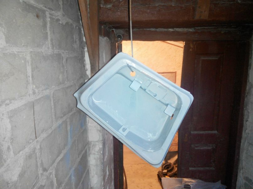

PRO-gektor 31 Скарга Опубліковано: 9 березня 2017 Загрунтовал бардачек Поділитися повідомленням Посилання на повідомлення Поділитися на інших сайтах

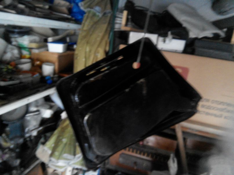

PRO-gektor 31 Скарга Опубліковано: 11 березня 2017 Снял аккумуляторный бардачек, тут после кислотника совсем всё пичально радует одно что не гнилой, так только ржавчина Саму крышку зачухал и загрунтовал процесс: куда же без перекура? Результат Также подготоврил маятник к демонтажу, скинул аморы и залил гайки оси маятника вэдэхой, пусть ночью пооткисают Поділитися повідомленням Посилання на повідомлення Поділитися на інших сайтах
