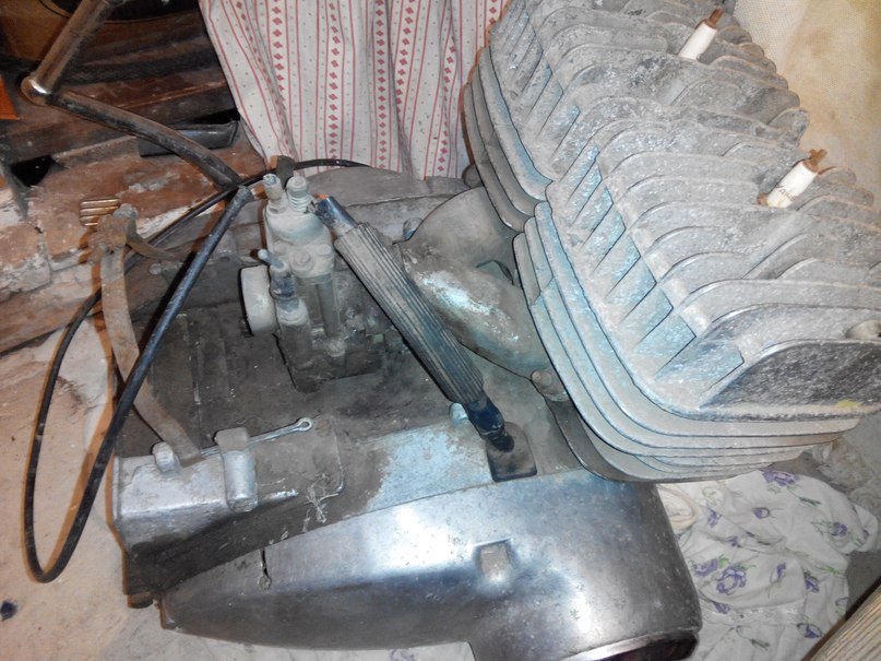

PRO-gektor 31 Скарга Опубліковано: 17 березня 2017 Пока так Карб стоит уже пикаровский к65д))) Поділитися повідомленням Посилання на повідомлення Поділитися на інших сайтах

PRO-gektor 31 Скарга Опубліковано: 17 березня 2017 Пару фоточек: Поділитися повідомленням Посилання на повідомлення Поділитися на інших сайтах

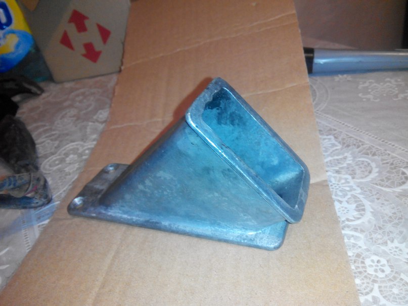

PRO-gektor 31 Скарга Опубліковано: 20 березня 2017 Получил сегодня домик нижний на гофру цепи Так как погода сегодня доджливая решил понемногу разобратся с пультами, точнее разобрать их почищу их от краски и подумаю как же их покрасить, алюминий, не всякая краска долго держатся будет... Поділитися повідомленням Посилання на повідомлення Поділитися на інших сайтах
werty 447 Скарга Опубліковано: 21 березня 2017 Покрась порошком.... Надіслано від мого SM-G530H, використовуючи Tapatalk Поділитися повідомленням Посилання на повідомлення Поділитися на інших сайтах
Zir 624 Скарга Опубліковано: 21 березня 2017 Ничем как автогеном (резаком) и пружиной качественно колена не почистишь. Дуть нужно во внутрь. Не так уж и сильно они посинеют за одну чистку, нагревать нужно конечно сильно, но не до красна ж Если поковырять чем нибудь с одной и с другой стороны, то останется в изгибе где невидно, эффект от такой чистки никакой. Лучше ездить хорошо, чем ездить плохо но с красивыми коленами. Для бюджетного ремонта краска с балончика вполне нормально держится на пультах, главное качественно зачистить и обезжирить. Поділитися повідомленням Посилання на повідомлення Поділитися на інших сайтах
