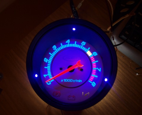

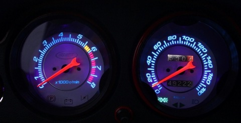

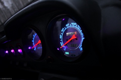

Sj Makar 546 Скарга Опубліковано: 25 вересня 2013 похвастаюсь и тут) корпуса взяты от приборов 2106, внутренности все от Ланоса, тахометр подключен к ЭБУ, спидометр электронный от датчика скорости, никаких больше тросиков и дёрганий стрелки.. подсветка RGB, цвета меняются переключателями спрятанными под торпедой... в тахометре встроен БК Штат Х1 в спидометре на нижнем табло высвечивается температура салона (первое число) и температура за бортом (второе число), сверху светится суточный пробег, управляется всё это с Калиновского подрулевого одной кнопкой, при кратковременном нажатии сверху высвечивается на некое время общий пробег, при нажатии на 5 сек - суточный обнуляется, при нажатии на 10 сек - экраны меняются местами=) это соорудил Полторакота с укр. форума=) правда фотик вообще цвета украл, в живую на много сочнее цвета, а тут фиг отличаются... синий " rel="external">Посилання зелёный с синими стрелками " rel="external">Посилання красный " rel="external">Посилання жёлтый " rel="external">Посилання голубой (стрелки тоже голубые, фотик портит картину, а цвет реально крутой, вроде как белый, но на много свежее!) " rel="external">Посилання фиолетовый (тоже классный цвет, очень сочный в живую) " rel="external">Посилання белый " rel="external">Посилання ну и мой нынешний вариант - белый с красными стрелками=) " rel="external">Посилання Поділитися повідомленням Посилання на повідомлення Поділитися на інших сайтах

Sj Makar 546 Скарга Опубліковано: 25 вересня 2013 приборка очень ярко светит, забивает обьектив мыльницы... ещё буду доделывать притухание при включении габаритов, а то ночью лупит сильно... Поділитися повідомленням Посилання на повідомлення Поділитися на інших сайтах
AlexandrB 55 Скарга Опубліковано: 25 вересня 2013 (змінено) Это мне чем-то напоминает Посилання Змінено 25 вересня 2013 користувачем AlexandrB Поділитися повідомленням Посилання на повідомлення Поділитися на інших сайтах
MihAn 31 Скарга Опубліковано: 26 вересня 2013 похвастаюсь и тут)Очень круто.Только вот БК на тахе с нолями зеленого цвета как то выпадает из ансамбля. Поділитися повідомленням Посилання на повідомлення Поділитися на інших сайтах
AlexandrB 55 Скарга Опубліковано: 27 вересня 2013 Ага.. надо было его на мелкие семисегментники перевести - как в другом приборе, тогда не так бы бросалось Поділитися повідомленням Посилання на повідомлення Поділитися на інших сайтах
