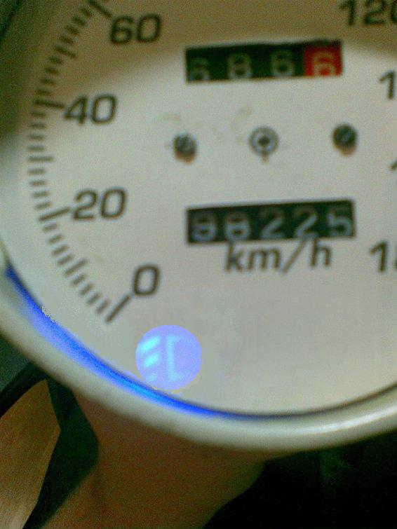

Emigrant 1 Скарга Опубліковано: 12 листопада 2010 Сегодня купил свечи денсо и поставил сразу возле магазина, стало лутше но всеровно нада ехать к кабюраторщику и нада менять подущки. Вибрация в салоне чуствуется, рычаг кпп мечится. Воть. Еще есть проблема: не могу зделать шоб свитился только один индикатор. Блин: Чем его таким покрасить что, что не пропускает света Поділитися повідомленням Посилання на повідомлення Поділитися на інших сайтах
MORDA 17 Скарга Опубліковано: 12 листопада 2010 4ернаЯ краска изнутри Поділитися повідомленням Посилання на повідомлення Поділитися на інших сайтах
Emigrant 1 Скарга Опубліковано: 12 листопада 2010 Так это нада трафарет изгатавливать. напряжно. Поділитися повідомленням Посилання на повідомлення Поділитися на інших сайтах
MORDA 17 Скарга Опубліковано: 12 листопада 2010 (змінено) по другому никак) либо просто кружок вокруг рисунка налепить остальное закрасить. кружок ободрать. и будет светится надпись но кружком. такого плана : Змінено 12 листопада 2010 користувачем MORDA Поділитися повідомленням Посилання на повідомлення Поділитися на інших сайтах
Emigrant 1 Скарга Опубліковано: 13 листопада 2010 не потходит. Стоковые приборы я поламал для того что-бы светилаись только индикаторы. Поділитися повідомленням Посилання на повідомлення Поділитися на інших сайтах
