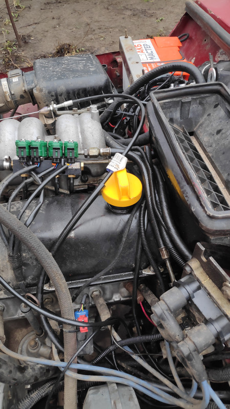

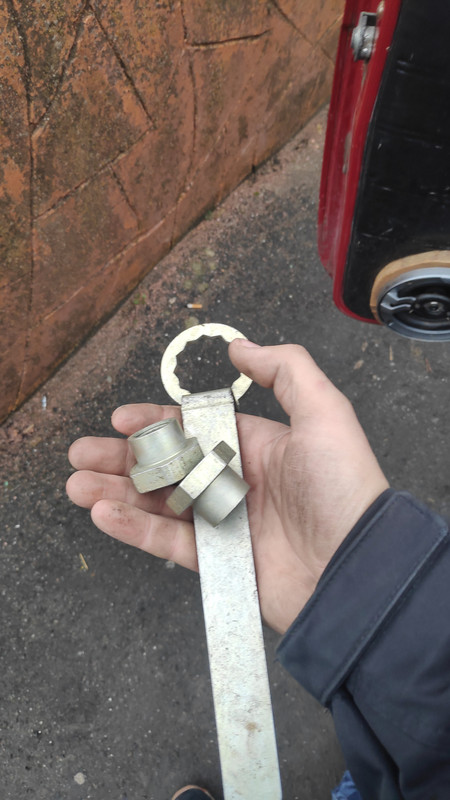

NeoN4ik87 131 Скарга Опубліковано: 6 січня 2022 Уже тридиционно сложилось что мы после нового года своим клубом едем жарить мясо на море, так и откправились полями 2 января покарять раскисшие дороги запорожской области, до конечной точки добрались не только лиж все, две машины пришлось бросить ближе к асфальту, дальше только жесткое бездорожье... Не обошлось без потерь, о них далее: Первое это то что за покатуху масло сожрал мотор с среднего уровня до ниже минимума, слил то говно которое было залито, и залил нормальное масло! Где-то потерял маслозаливную крышку, купил спортивную))) Ну и напоследок сегодняшний день - ездил в село, 25км от города, по дороге потерял ремень генератора(нашел) и гайку храповика(два раза терял, но находил, третий был роковой) купил в селе две гайки храповика, ключ был с собой, обошлось)))) по приезду в город заехал к корешу, он затянул мне нормальной головкой с нормальным воротком гайку, теперь точно не потеряется 1 golden88 відреагував на це Поділитися повідомленням Посилання на повідомлення Поділитися на інших сайтах
VETERAN 1 318 Скарга Опубліковано: 6 січня 2022 затянул мне нормальной головкой с нормальным воротком гайкуТам має бути шайба специфічна - внутрішній вусик заходить вздовж шліца, а край загинається по грані гайки. Поділитися повідомленням Посилання на повідомлення Поділитися на інших сайтах
NeoN4ik87 131 Скарга Опубліковано: 6 січня 2022 затянул мне нормальной головкой с нормальным воротком гайкуТам має бути шайба специфічна - внутрішній вусик заходить вздовж шліца, а край загинається по грані гайки. https://www.youtube.com/watch?v=d1vRLfuF-wM&ab_channel=FLsounds 1 VETALZZZ відреагував на це Поділитися повідомленням Посилання на повідомлення Поділитися на інших сайтах

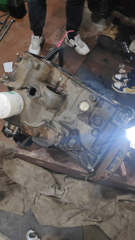

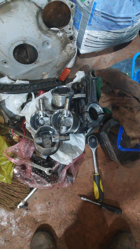

NeoN4ik87 131 Скарга Опубліковано: 10 січня 2022 блок отправился на гильзовку Поділитися повідомленням Посилання на повідомлення Поділитися на інших сайтах
golden88 662 Скарга Опубліковано: 11 січня 2022 Новый чтоле? тот сто недавно поставил? 1 KeganEr відреагував на це Поділитися повідомленням Посилання на повідомлення Поділитися на інших сайтах
NeoN4ik87 131 Скарга Опубліковано: 12 січня 2022 Новый чтоле? тот сто недавно поставил?Да Поділитися повідомленням Посилання на повідомлення Поділитися на інших сайтах
VETALZZZ 1 446 Скарга Опубліковано: 12 січня 2022 ),а некоторые делают глупость вместо стопорной шайбы с усиком,она фактычно роли никакой не играет/устанавливают гровэр.А шо за проблемы были с передней правой шпилькой р/вала? Зря установил болты гбц нового образца,готовь крепкую головку,но лучшеб оно все это дело ходило. С какого то года автоваз на конвеере устанавливает гровер! И я ставил, ходило без проблем. блок отправился на гильзовку под какой размер? цена? Поділитися повідомленням Посилання на повідомлення Поділитися на інших сайтах
NeoN4ik87 131 Скарга Опубліковано: 12 січня 2022 ),а некоторые делают глупость вместо стопорной шайбы с усиком,она фактычно роли никакой не играет/устанавливают гровэр.А шо за проблемы были с передней правой шпилькой р/вала? Зря установил болты гбц нового образца,готовь крепкую головку,но лучшеб оно все это дело ходило.С какого то года автоваз на конвеере устанавливает гровер! И я ставил, ходило без проблем. блок отправился на гильзовку под какой размер? цена?Под 82.0, 2500 гильзовка с расточкой Поділитися повідомленням Посилання на повідомлення Поділитися на інших сайтах
Vinni86 281 Скарга Опубліковано: 12 січня 2022 В этот раз поршни какие поставишь? Я бы на твоем месте или 2110 воткнул бы, это те же 21213 только форма лужи другая и объем у ней поменьше, или 21124, там вытеснитель, можно хорошо СЖ поднять, но то уже тюнинг. Главное у обоих есть проточки под стопорные кольца. Поділитися повідомленням Посилання на повідомлення Поділитися на інших сайтах
NeoN4ik87 131 Скарга Опубліковано: 13 січня 2022 В этот раз поршни какие поставишь? Я бы на твоем месте или 2110 воткнул бы, это те же 21213 только форма лужи другая и объем у ней поменьше, или 21124, там вытеснитель, можно хорошо СЖ поднять, но то уже тюнинг. Главное у обоих есть проточки под стопорные кольца. поршня уже у токаря, 2110 брал, сж и так будет около 9,8 Поділитися повідомленням Посилання на повідомлення Поділитися на інших сайтах
VETALZZZ 1 446 Скарга Опубліковано: 13 січня 2022 ),а некоторые делают глупость вместо стопорной шайбы с усиком,она фактычно роли никакой не играет/устанавливают гровэр.А шо за проблемы были с передней правой шпилькой р/вала? Зря установил болты гбц нового образца,готовь крепкую головку,но лучшеб оно все это дело ходило.С какого то года автоваз на конвеере устанавливает гровер! И я ставил, ходило без проблем. блок отправился на гильзовку под какой размер? цена?Под 82.0, 2500 гильзовка с расточкой так это старый блок? или тот что недавно собрал? Поділитися повідомленням Посилання на повідомлення Поділитися на інших сайтах
NeoN4ik87 131 Скарга Опубліковано: 13 січня 2022 вообще в сфере последних собитый по чужому негативному и по своему положительному опыту скажу - лучше 2110 поршня с проточкой поставить и получить без втыковый мотор, чем 21213 и менять клапана)) так это старый блок? или тот что недавно собрал? это то что недавно собрал поршневую уже разобрал, скорее всего отправится в металолом((( Поділитися повідомленням Посилання на повідомлення Поділитися на інших сайтах
VETALZZZ 1 446 Скарга Опубліковано: 13 січня 2022 Так а что случилось то? Облизало шпонку, масло сожрало а дальше? Поділитися повідомленням Посилання на повідомлення Поділитися на інших сайтах
NeoN4ik87 131 Скарга Опубліковано: 13 січня 2022 @VETALZZZ, поплыла гильза на 4м цилиндре, в нмт гильза стала волнистой Поділитися повідомленням Посилання на повідомлення Поділитися на інших сайтах
VETALZZZ 1 446 Скарга Опубліковано: 13 січня 2022 Блин, а так а чего? ты ж в 213 блок 213 поршня поставил, не 84е ж, да? Поділитися повідомленням Посилання на повідомлення Поділитися на інших сайтах
NeoN4ik87 131 Скарга Опубліковано: 13 січня 2022 не 84е именно 84е, 1.8 делал же, щас будет только 1.7((( 1 VETALZZZ відреагував на це Поділитися повідомленням Посилання на повідомлення Поділитися на інших сайтах
VETALZZZ 1 446 Скарга Опубліковано: 13 січня 2022 теперь вопросов нет... жалко конечно... видать стенка совсем маленькая Поділитися повідомленням Посилання на повідомлення Поділитися на інших сайтах
NeoN4ik87 131 Скарга Опубліковано: 13 січня 2022 Блок сегодня не успел токарь сделать, завтра к обеду, заодно узнаю вскрылся ли он.... Поділитися повідомленням Посилання на повідомлення Поділитися на інших сайтах
Emissions 1 500 Скарга Опубліковано: 13 січня 2022 чем 21213 и менять клапана))а у тебя что, ременной грм что ли?) или злой вал с большим подъёмом клапана?) Поділитися повідомленням Посилання на повідомлення Поділитися на інших сайтах
Vinni86 281 Скарга Опубліковано: 14 січня 2022 В этот раз поршни какие поставишь? Я бы на твоем месте или 2110 воткнул бы, это те же 21213 только форма лужи другая и объем у ней поменьше, или 21124, там вытеснитель, можно хорошо СЖ поднять, но то уже тюнинг. Главное у обоих есть проточки под стопорные кольца. поршня уже у токаря, 2110 брал, сж и так будет около 9,8 Пусть токарь сделает плосковершинное хонингование. Оно делалось на переднеприводные вазы с завода начиная с 93 года. Я думаю неспроста. Поділитися повідомленням Посилання на повідомлення Поділитися на інших сайтах
Сергей72 439 Скарга Опубліковано: 14 січня 2022 @VETALZZZ, поплыла гильза на 4м цилиндре, в нмт гильза стала волнистой - Как обнаружилось (симптомы),че решил вскрывать,какието стуки были или масложор пошол ? - Гильза волной пошла (нмт) именно в том р-не где кольца,тобто в верху волны нету ? Встречались такие два случая,но там волна была поверху - расточник накосячил - зазор в канавках под кольца был увеличен - И еще был случай на 130-м ток сделали мотор чюток покатались и пошол масложор волной в вмт на всех гильзах ,но тада мы так и не поняли от чего такое случилось,вродь и пальци во втулках были не зажаты,можт з/ч такие попались,короче в итоге приняли решение заменить полностью поршневую. На мои посты выше не обращай,-то падло беленькая. Поділитися повідомленням Посилання на повідомлення Поділитися на інших сайтах
VETALZZZ 1 446 Скарга Опубліковано: 14 січня 2022 чем 21213 и менять клапана))а у тебя что, ременной грм что ли?) или злой вал с большим подъёмом клапана?) у меня когда окб 680 лопнул то тоже клапана загнуло))) хотя и поршни 2105.... Поділитися повідомленням Посилання на повідомлення Поділитися на інших сайтах
NeoN4ik87 131 Скарга Опубліковано: 15 січня 2022 В этот раз поршни какие поставишь? Я бы на твоем месте или 2110 воткнул бы, это те же 21213 только форма лужи другая и объем у ней поменьше, или 21124, там вытеснитель, можно хорошо СЖ поднять, но то уже тюнинг. Главное у обоих есть проточки под стопорные кольца. поршня уже у токаря, 2110 брал, сж и так будет около 9,8 Пусть токарь сделает плосковершинное хонингование. Оно делалось на переднеприводные вазы с завода начиная с 93 года. Я думаю неспроста.Так и делаем в тот в раз и в этот Поділитися повідомленням Посилання на повідомлення Поділитися на інших сайтах
