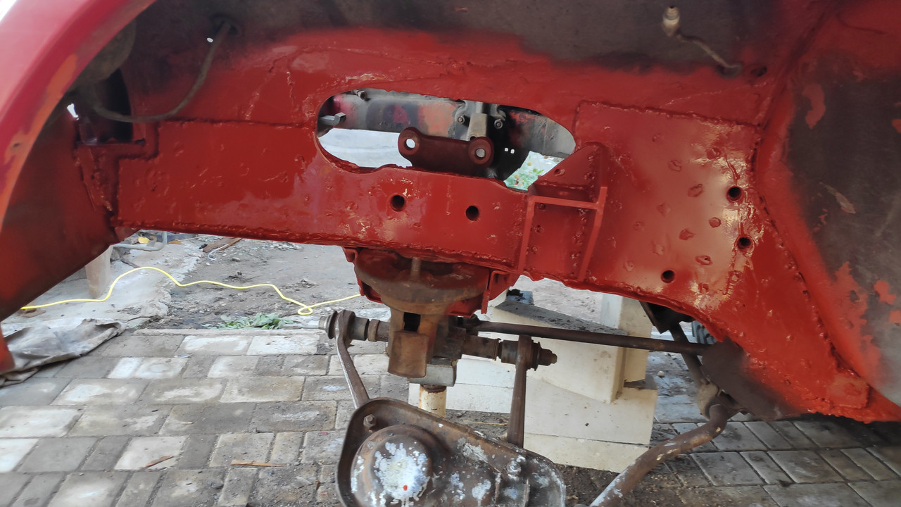

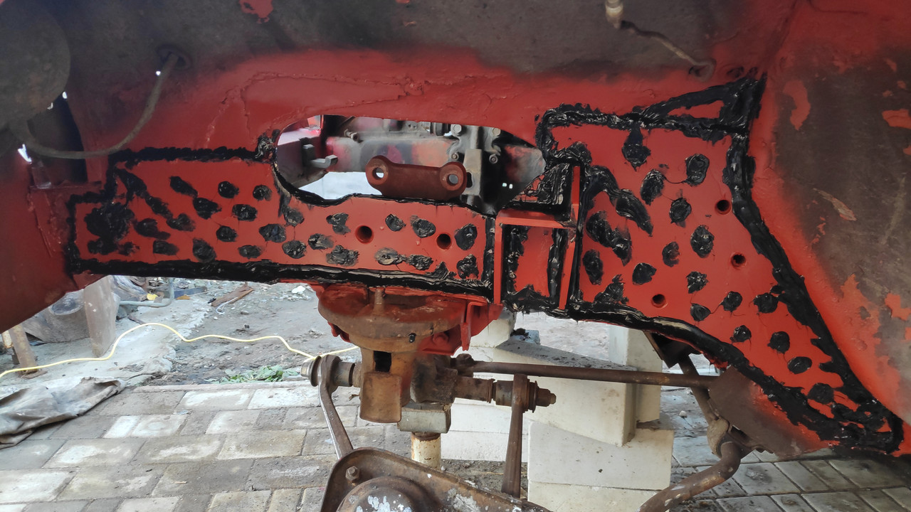

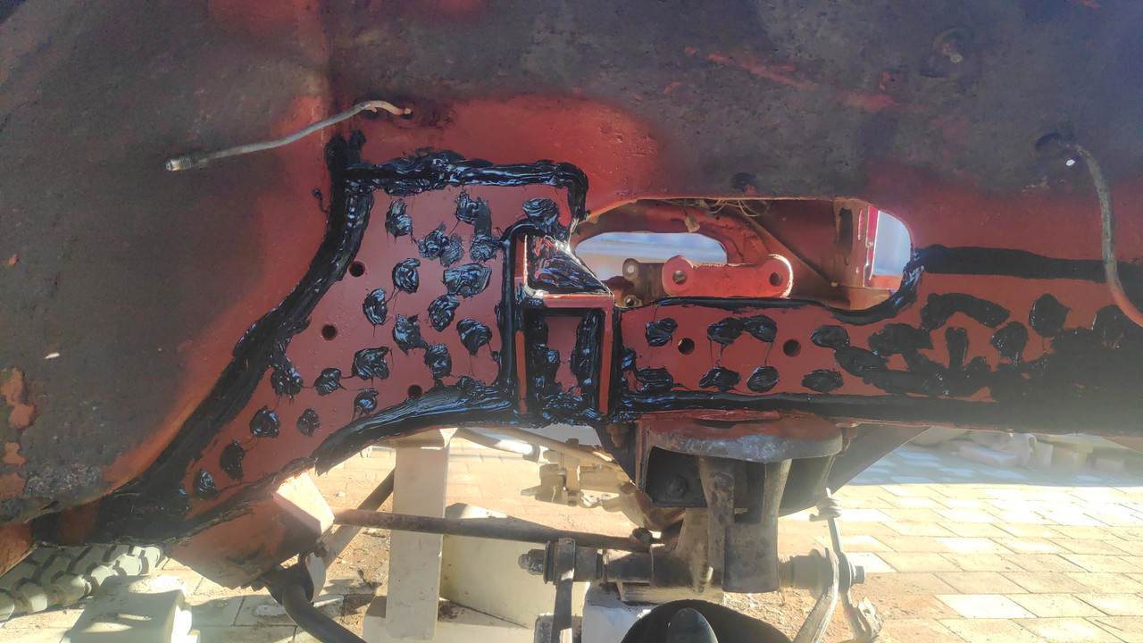

NeoN4ik87 131 Скарга Опубліковано: 15 листопада 2021 Приварил на днях левый усилитель 2 VETALZZZ та Vinni86 відреагували на це Поділитися повідомленням Посилання на повідомлення Поділитися на інших сайтах

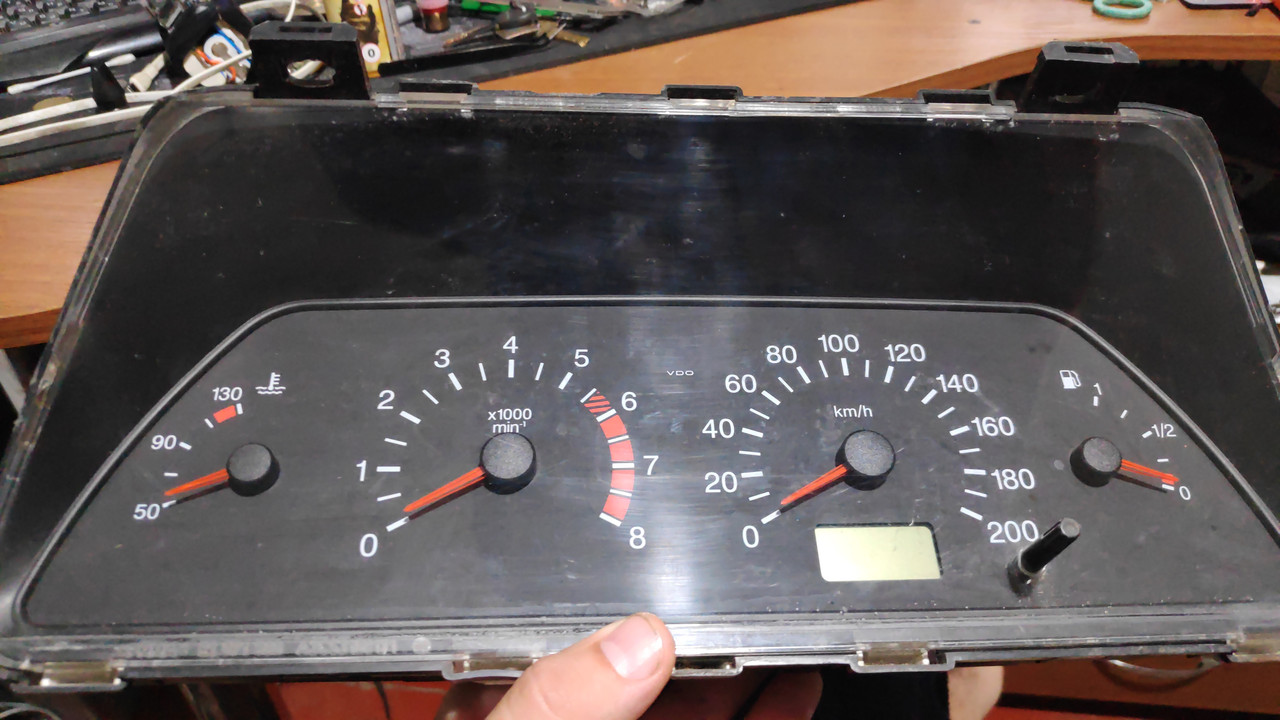

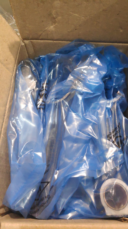

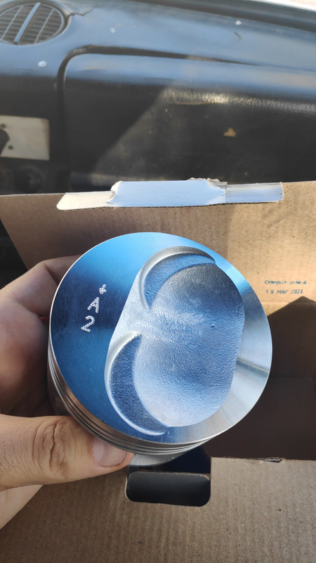

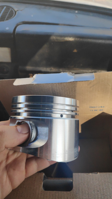

NeoN4ik87 131 Скарга Опубліковано: 15 листопада 2021 Что бы не париться с переделкой тахометра и спидометра буду инсталить приборку с 2110 Поршня 84 мм, кольца под них, ну и решил новые шатуны взять Поділитися повідомленням Посилання на повідомлення Поділитися на інших сайтах

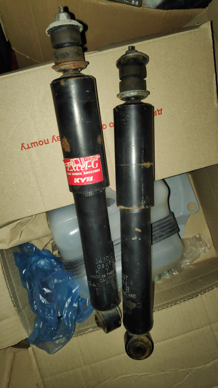

NeoN4ik87 131 Скарга Опубліковано: 15 листопада 2021 Ещё подвернулась пару передних газомасляных амортизаторов KYB занедорого Поділитися повідомленням Посилання на повідомлення Поділитися на інших сайтах

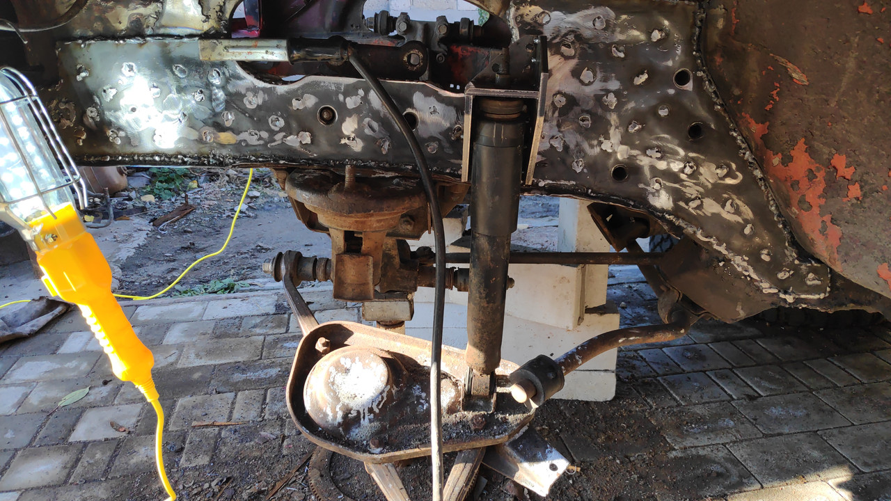

NeoN4ik87 131 Скарга Опубліковано: 26 листопада 2021 Поварил вторую сторону, покрасил, так же под руку попались пилтники нижних шаровых опор, пришлось поменять)) осталось заменить верхние сайлентблоки и можно собирать ходарь Поділитися повідомленням Посилання на повідомлення Поділитися на інших сайтах

VETALZZZ 1 446 Скарга Опубліковано: 26 листопада 2021 Что бы не париться с переделкой тахометра и спидометра буду инсталить приборку с 2110 Поршня 84 мм, кольца под них, ну и решил новые шатуны взять А блок какой? Кольца наборные? Ещё немного и машина )) осталось мотор собрать Самое интересное))) Поділитися повідомленням Посилання на повідомлення Поділитися на інших сайтах

Vinni86 281 Скарга Опубліковано: 26 листопада 2021 Приварил на днях левый усилитель Не в обиду, позволю себе замечание, на малом токе варишь, видно что провар плохой, добавь току и точки сварки будут получаться как красивые заклепки.Непровар таки влияет на крепость детали. А так видно что со стараниями и энтузиазмом все хорошо . Ещё немного и Нивас готов будет! 2 VETALZZZ та NeoN4ik87 відреагували на це Поділитися повідомленням Посилання на повідомлення Поділитися на інших сайтах
NeoN4ik87 131 Скарга Опубліковано: 27 листопада 2021 А блок какой? Кольца наборные? 213, нет, обычные Что значит тюнером,как узнать что диодный мост на 90А,на нем написано ? Допустим у тебя был генератор на 55А,а ты установил диодный мост на 90А и в итоге получился генератор 90А ? на диодном мосту 4 пары диодов и предназначен он для 90А генератора, так можно переделать 80А генератор, на 55 совсем другой конструкции диодный мост видно что провар плохой, добавь току и точки сварки будут получаться как красивые заклепки. то углекислота кончилась Поділитися повідомленням Посилання на повідомлення Поділитися на інших сайтах
Vinni86 281 Скарга Опубліковано: 27 листопада 2021 @NeoN4ik87, Как всегда в самый ненужный момент. А проварил без укглекислоты хорошо? Без неё срет сильно, и проваривает хуже. Я один раз вышел с положения, кончился газ, ну ясен пень срет, а варил лист 2мм, смотрю не проваривает с другой стороны, я току больше добавил, стало хорошо прогревать и варить, ну сереть ещё сильней . Ну доварил до конца шов сантиметров 25 и все, входную дверь из металла делал. Но теперь за газом слежу всегда, и кило флюсовой проволоки на всякий пожарный имеется. Поділитися повідомленням Посилання на повідомлення Поділитися на інших сайтах
