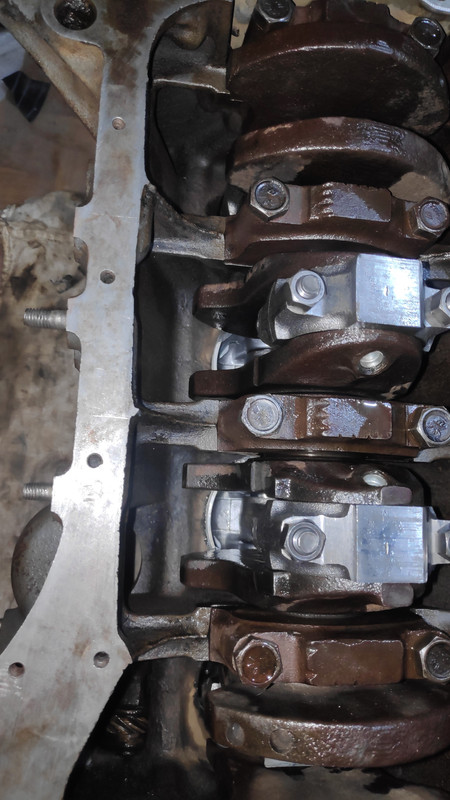

Сергей72 439 Скарга Опубліковано: 9 грудня 2021 В коленвал,там внутри есть упор и заглушка дальше не войдет.Первую загнал чюток больше чем заподлицо,а потом вторую заганяешь,зубылом кернул в трех точках и все.Перед установкой новых заглушек бажано убрать заводское кернение (я сверлом убираю).Так душа спокойней. 3 Vinni86, optimus prime та NeoN4ik87 відреагували на це Поділитися повідомленням Посилання на повідомлення Поділитися на інших сайтах
NeoN4ik87 131 Скарга Опубліковано: 9 грудня 2021 @Сергей72, понял, спасибо) Поділитися повідомленням Посилання на повідомлення Поділитися на інших сайтах
optimus prime 763 Скарга Опубліковано: 9 грудня 2021 @Сергей72, А чем лучше отверствие для смазки после проточки обработать.Шариком или прозенковать сверлом? Поділитися повідомленням Посилання на повідомлення Поділитися на інших сайтах
Сергей72 439 Скарга Опубліковано: 9 грудня 2021 Я туда шариком не лезу (чисто с домыслов теории,а темболее сверлом),это уже кому/как.Лично я беру б/у наждачку 400-х сотку и с маслецом именно само отверстие большим пальцем тудым/сюдим легинько обработал и на этом все.Хоть к/в после шлифовки и полируется,но всеже таки/да желательно обработать отвор,кадато давно был у меня случай на волговском моторе (обычно при укладке к/в после затяжки коренных,прокручую и вытягиваю для осмотра колено),не обработал отворы-вынял колено для осмотра а вкладыши таки грыбонуло. 1 optimus prime відреагував на це Поділитися повідомленням Посилання на повідомлення Поділитися на інших сайтах

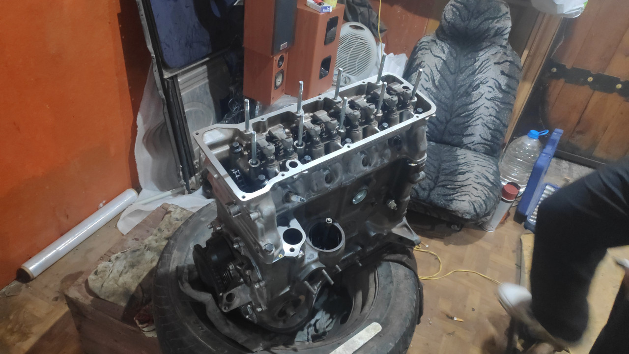

NeoN4ik87 131 Скарга Опубліковано: 10 грудня 2021 Собрал сегодня поршневую, закинул в блок, на сегодня пока все)) 1 VETALZZZ відреагував на це Поділитися повідомленням Посилання на повідомлення Поділитися на інших сайтах

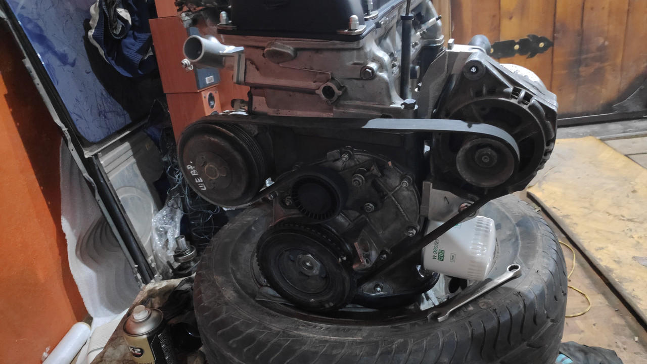

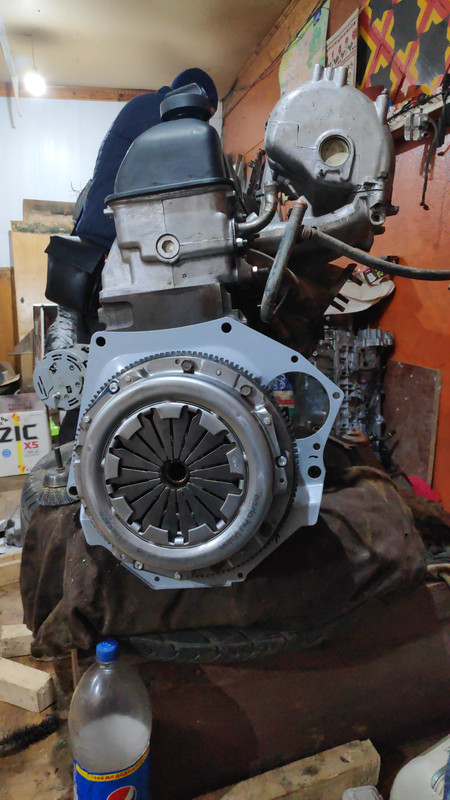

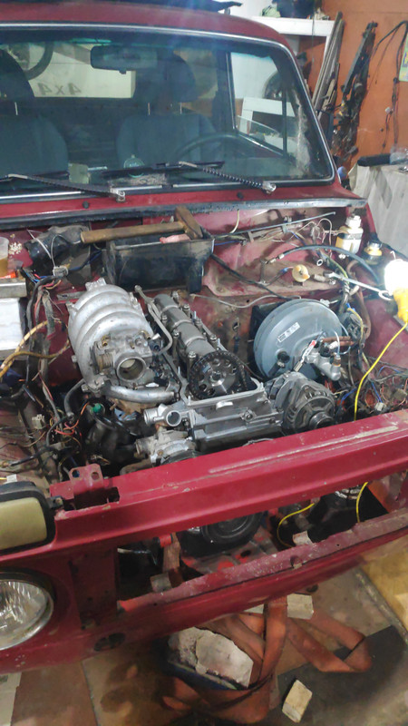

NeoN4ik87 131 Скарга Опубліковано: 15 грудня 2021 Дособрал почти мотор, осталось найти нужной длинный верхний болт генератора, и ресивер просто наживлен, почему? Потому что газ подключать нужно будет, будет мешать, а портить просто так прокладку не хочется)) Новое сцепление и маховик шевинива) Подкинул ремень с бнв посмотреть как оно будет, если что он не подходит, заказал уже континенталь 5рк1515, завтра после обеда будет В пятницу еду оформлять машину на себя, подготовил старый блок, записался в очередь) Поділитися повідомленням Посилання на повідомлення Поділитися на інших сайтах

Сергей72 439 Скарга Опубліковано: 17 грудня 2021 Шось трошкы непонятно с поршневой, 84 это под заказ и почему именно 08-е? 214-е в таком размере можно было заказать ? А ннакуй ты туда всобачил генератор,у тебя гидроусилитель будет установлен ? Поділитися повідомленням Посилання на повідомлення Поділитися на інших сайтах
NeoN4ik87 131 Скарга Опубліковано: 17 грудня 2021 Шось трошкы непонятно с поршневой, 84 это под заказ и почему именно 08-е? 214-е в таком размере можно было заказать ? А ннакуй ты туда всобачил генератор,у тебя гидроусилитель будет установлен ? Поршня 2110, 213 нет такого размера, отличаются они только днищем поршня, генератор стоит так подальше от воды, Гура пока не будет Поділитися повідомленням Посилання на повідомлення Поділитися на інших сайтах

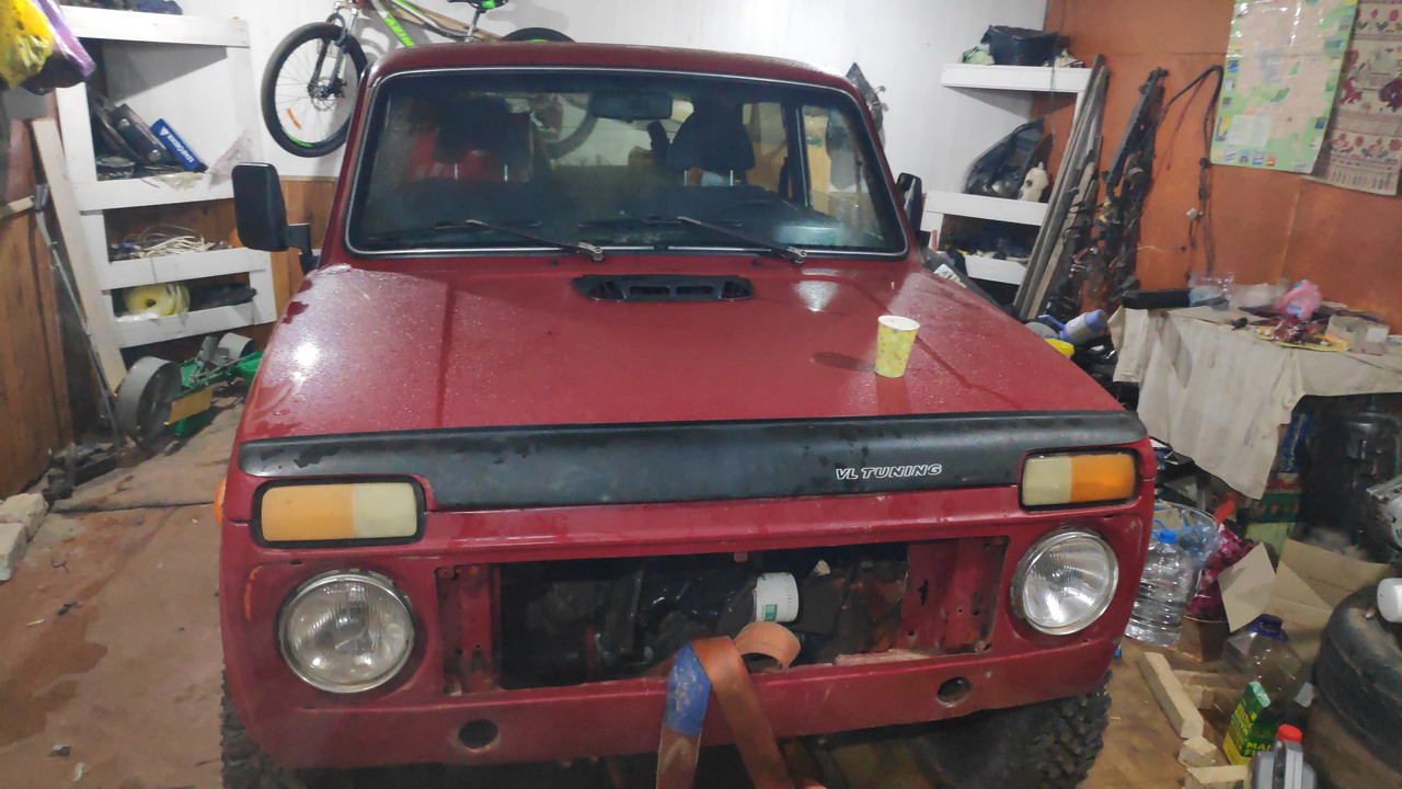

NeoN4ik87 131 Скарга Опубліковано: 18 грудня 2021 Ну вот теперь я стал первый раз официально владельцем автомобиля, принимаю поздравления! Получил номера, техпаспорт и в гараж, ставить мотор 3 alex_zp, golden88 та VETALZZZ відреагували на це Поділитися повідомленням Посилання на повідомлення Поділитися на інших сайтах

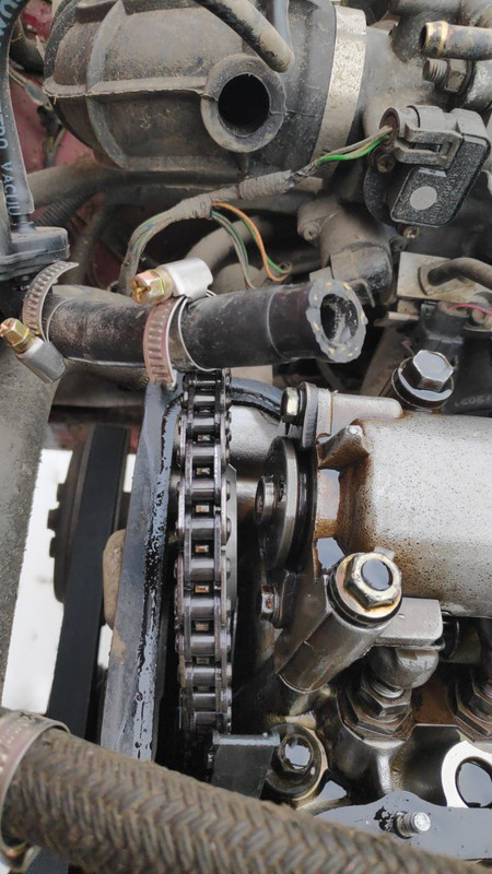

NeoN4ik87 131 Скарга Опубліковано: 28 грудня 2021 В воскресенье съездили на лиман поели мяса, поместили грязь... По дороге домой как тро странно пропала тяга, уже в городе мотор заглох... Облизало шпонку на р-вале Купил новый) Все заменил, отрегулировано клапана, мотор запустился с пол оборота.... Отлегло, мотор точно безвтык))) Поділитися повідомленням Посилання на повідомлення Поділитися на інших сайтах
optimus prime 763 Скарга Опубліковано: 28 грудня 2021 Цена вопроса? Поділитися повідомленням Посилання на повідомлення Поділитися на інших сайтах
NeoN4ik87 131 Скарга Опубліковано: 28 грудня 2021 Цена вопроса?1300 грн 1 optimus prime відреагував на це Поділитися повідомленням Посилання на повідомлення Поділитися на інших сайтах
Сергей72 439 Скарга Опубліковано: 28 грудня 2021 Штифт сам/по себе не выходит со строя,гдето шось при сборке провтыкали.Беолее вероятно звезда была недожата (или сам штифт был очень утоплнен),а некоторые делают глупость вместо стопорной шайбы с усиком,она фактычно роли никакой не играет/устанавливают гровэр.А шо за проблемы были с передней правой шпилькой р/вала? Зря установил болты гбц нового образца,готовь крепкую головку,но лучшеб оно все это дело ходило. Поділитися повідомленням Посилання на повідомлення Поділитися на інших сайтах
